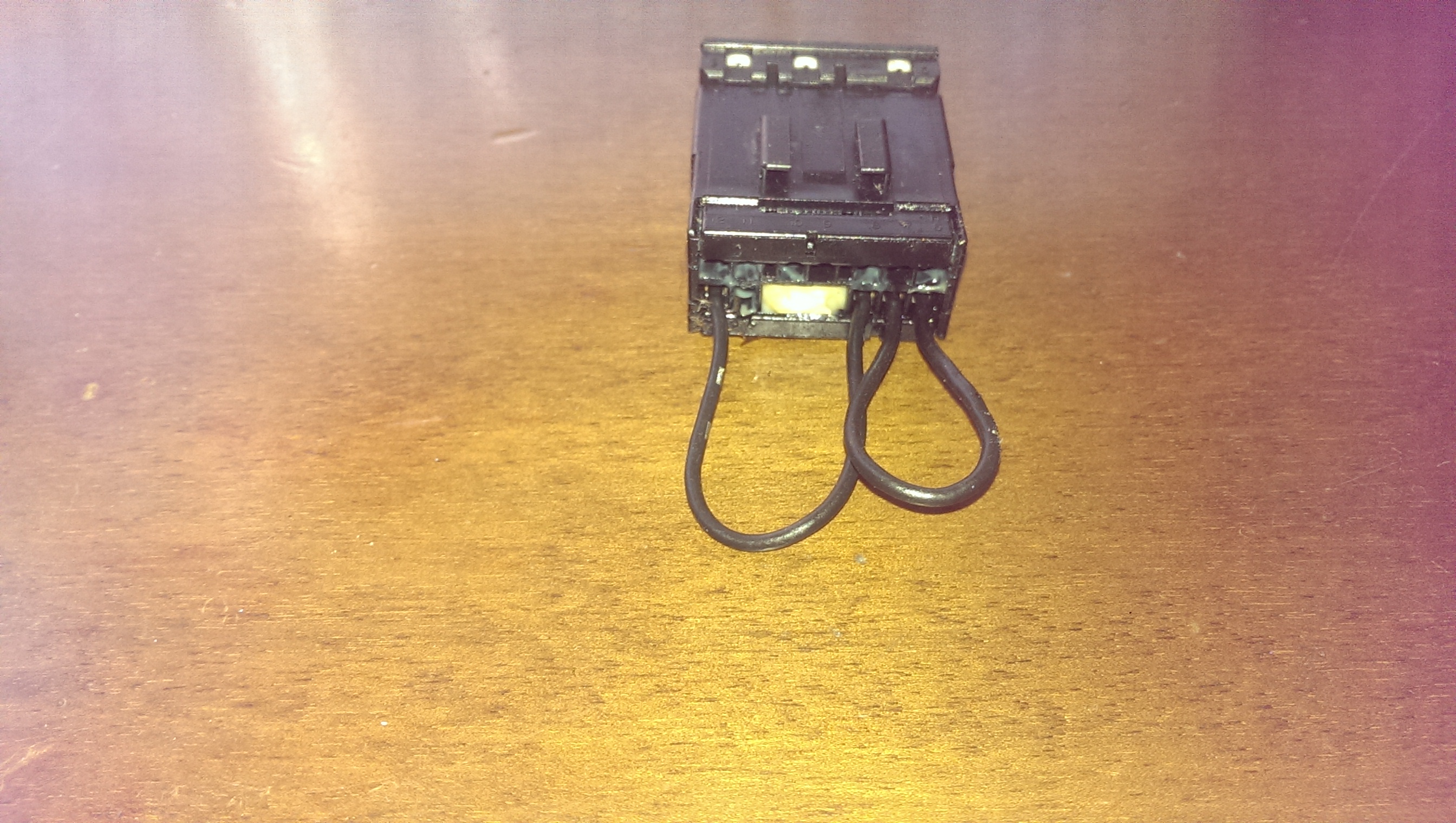

ça recommence impossible de démarrer, même avec une 2eme batterie
J'ai voulu tester sans l'alarme mais....
impossible de remettre la main sur la photo des fil à shunter, alors pour la virer complétement on fait comment ?
merci

tu as quelle alarme ?
j ai le schéma pour une giga top 3000 ,si c'est la même...je peux te l'envoyer.
en gros il faut retrouver l alimentation de l'alarme (+/-) et retrouver les fils qui coupent le relais de démarrage...sur la mienne c’était câblé comme cela ,depuis que j ai viré cette m... plus de problème .

  Posté : 18-03-2016 21:52
Bon ça va alors
Je t'enverrai la photo du shunt demain

  Posté : 19-03-2016 10:34
Voilou
