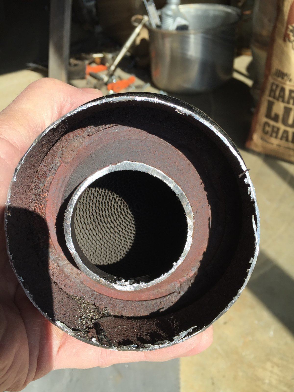

Vu sur le site r3owners.net , un gars , Rocket3Pilot , ne trouvant pas de Tor's pour
sa Roadster a décidé d'ouvrir ses pots d'origine pour en virer les catalyseurs .
En voici les photos :
  Posté : 14-03-2016 23:36
Sur la première photo on voit bien que si l'enveloppe extérieure est assez
fine le cône intérieur est plus épais donc plus difficile à couper .

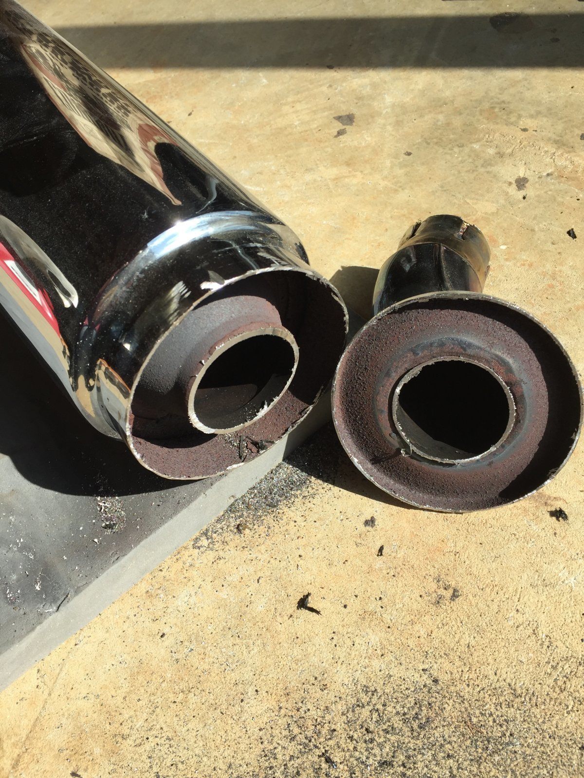

Sur la deuxième , on voit le catalyseur alvéolé , en fait une feuille gaufrée
enroulée sur elle-même.

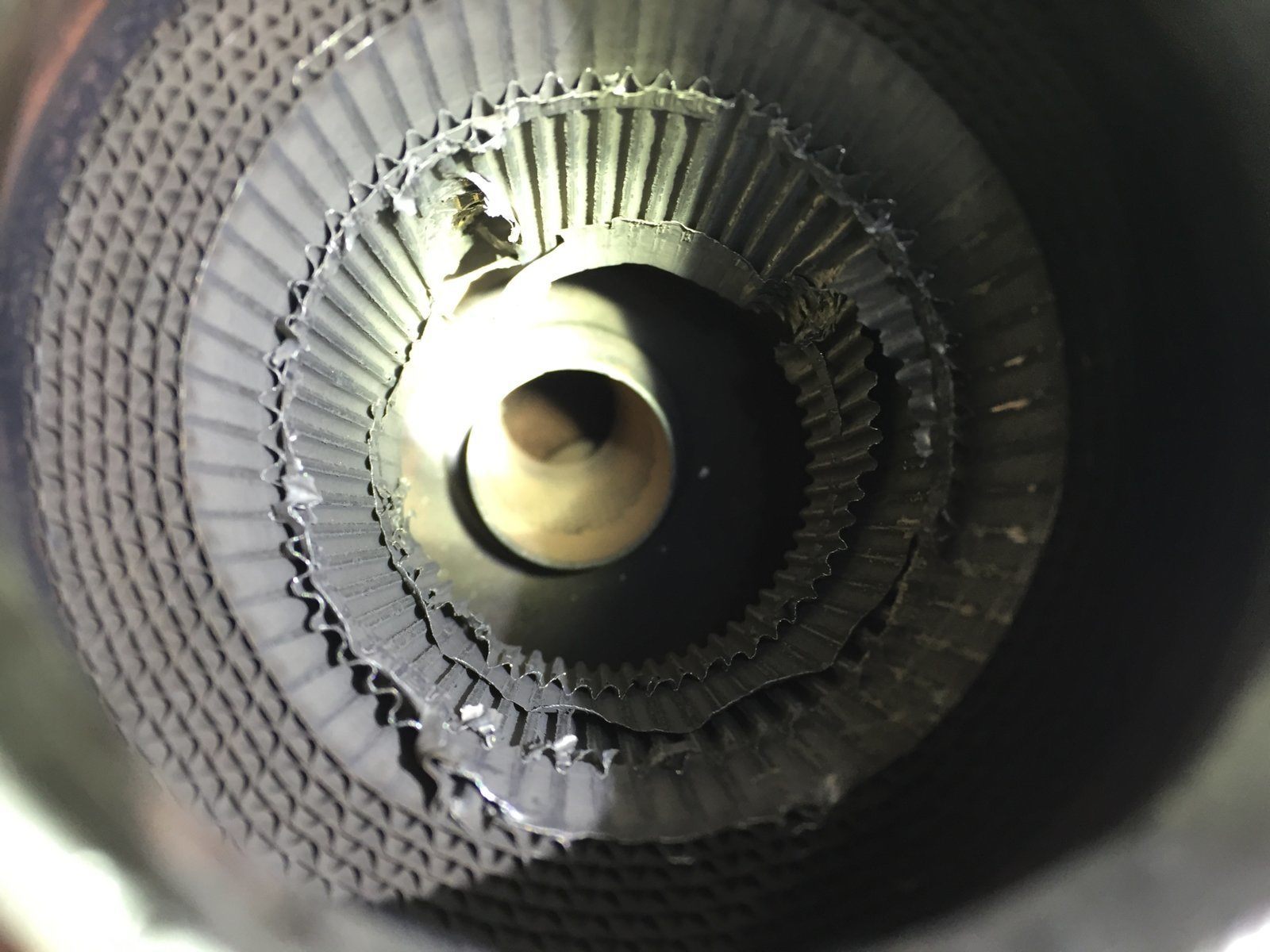

Sur la troisième il commence à éplucher la feuille, si cela lui a pris 5 minutes
pour couper les 2 parois , il lui a fallu plus d'une 1/2 heure pour supprimer
suffisamment de catalyseur .

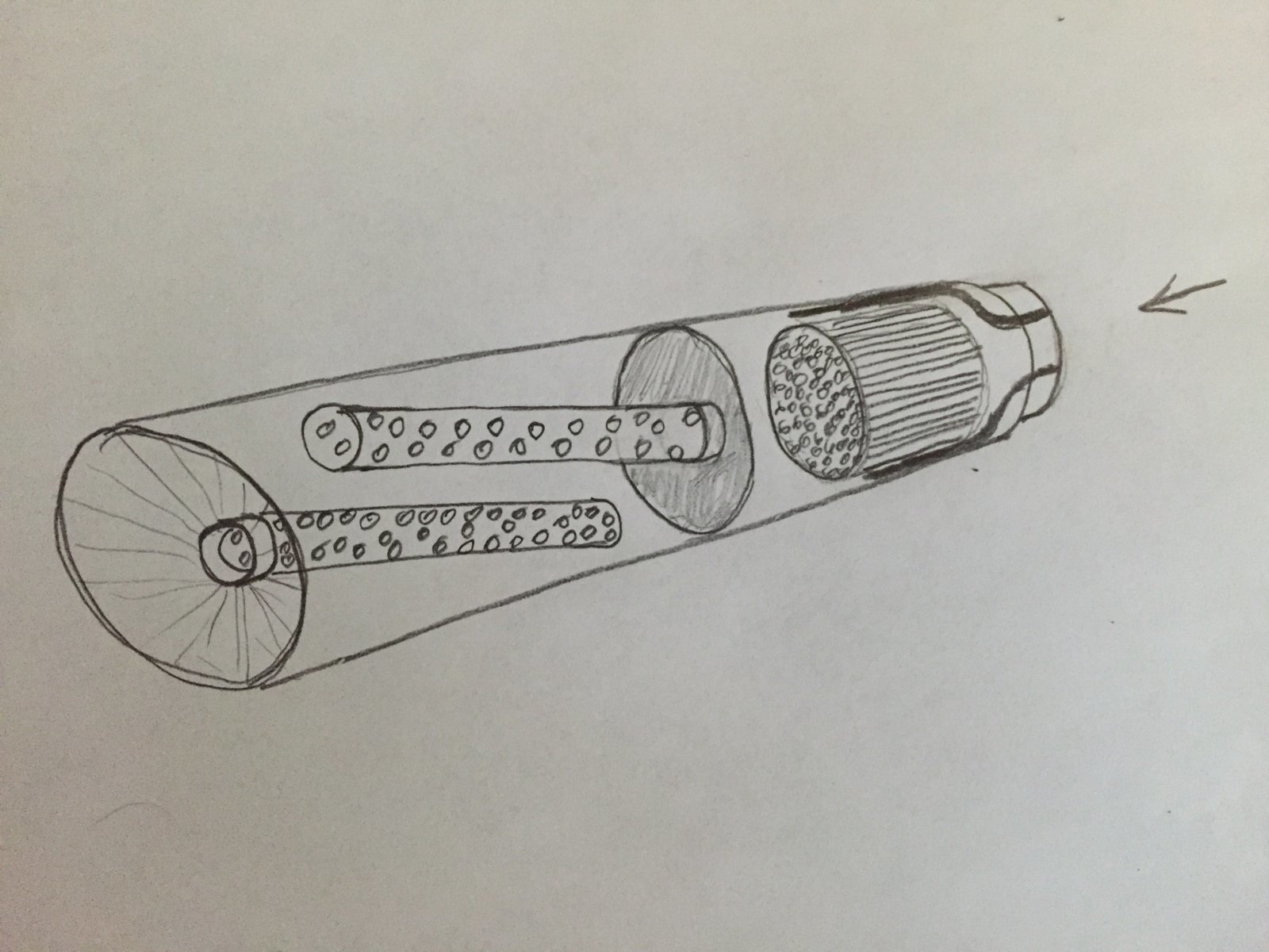

Sur la quatrième il en tire un dessin de la structure . Il précise que la longueur
du catalyseur est de l'ordre de 10cm sur un diamètre équivalent
