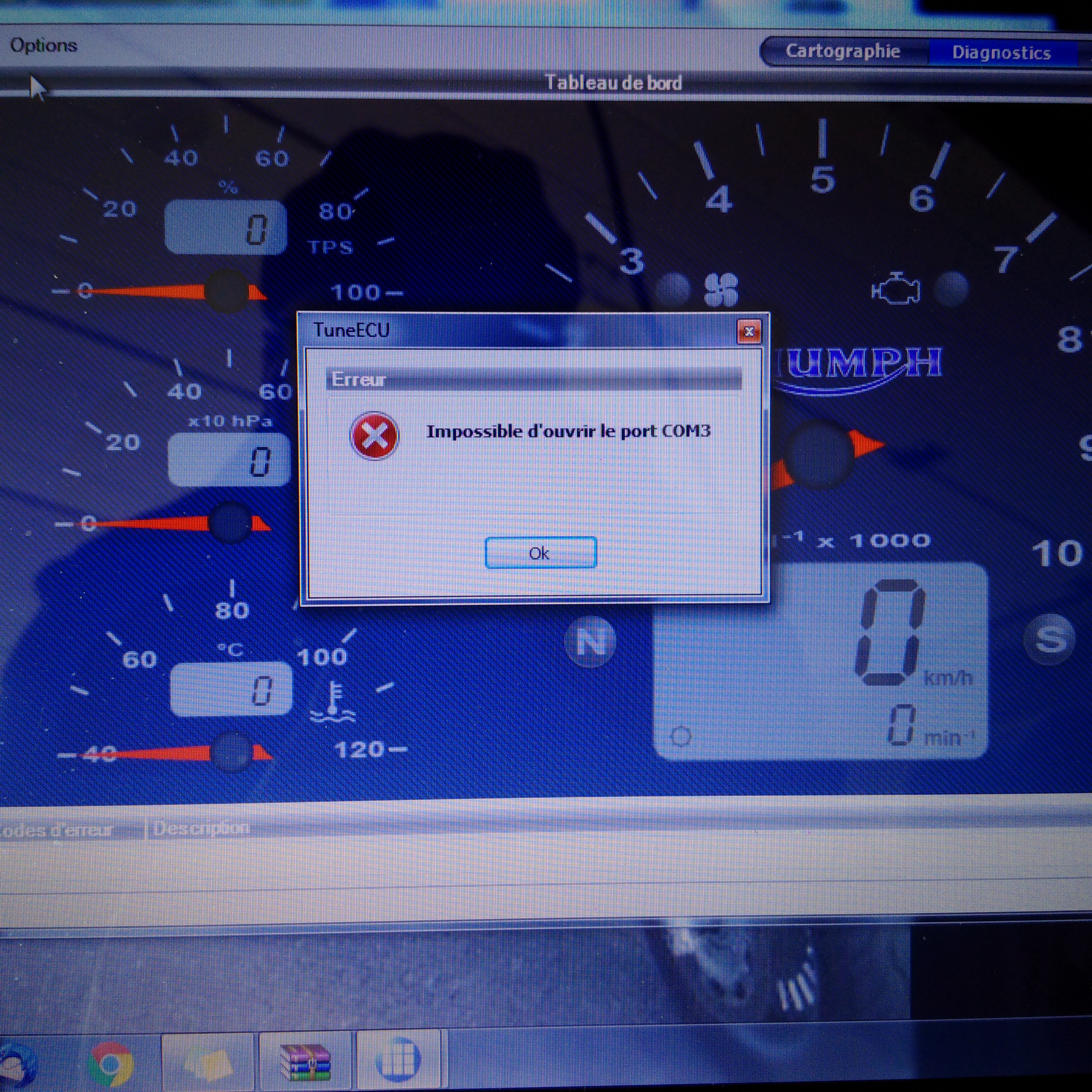

bonjour à tous
voilà, j'ai un petit souci mon PC a été remis sous windows 7 après passage désastreux sous win 10..bref j'ai retéléchargé TuneEcu... j'ai un message erreur " impossible tlelecharger COM3
En branchant mon mon OBD2 USB au Pc il ne se passe rien...
je l'ai branché à la prise moto..rien !!
j'ai désinstallé et réinstallé TuneEcu mais pareil...

veve15
116
veve15
  Posté : 14-03-2016 16:46
Il ne faut pas oublier d'installer les pilotes pour l'ordinateur en prenant soin de débrancher internet lors de l'installation.

  Posté : 14-03-2016 16:48
les pilotes? ou les retrouver? sans internet?
veve15
116
veve15
  Posté : 14-03-2016 17:05
Les pilotes FTDI sont sur le site TuneEcu, dans la partie téléchargement : http://www.tuneecu.com/TuneECU_Fr/links.html
Lors de l'installation il faut débrancher l'ordi d'internet sinon windows va trouver des pilotes qui ne sont pas les bons.Tout est expliqué sur cette page.
Quand les mouettes ont pied, il est temps de virer !
  Posté : 14-03-2016 20:54
Exactement, suis pas à pas ce qui est expliqué sur le site d'Alain et ça va le faire

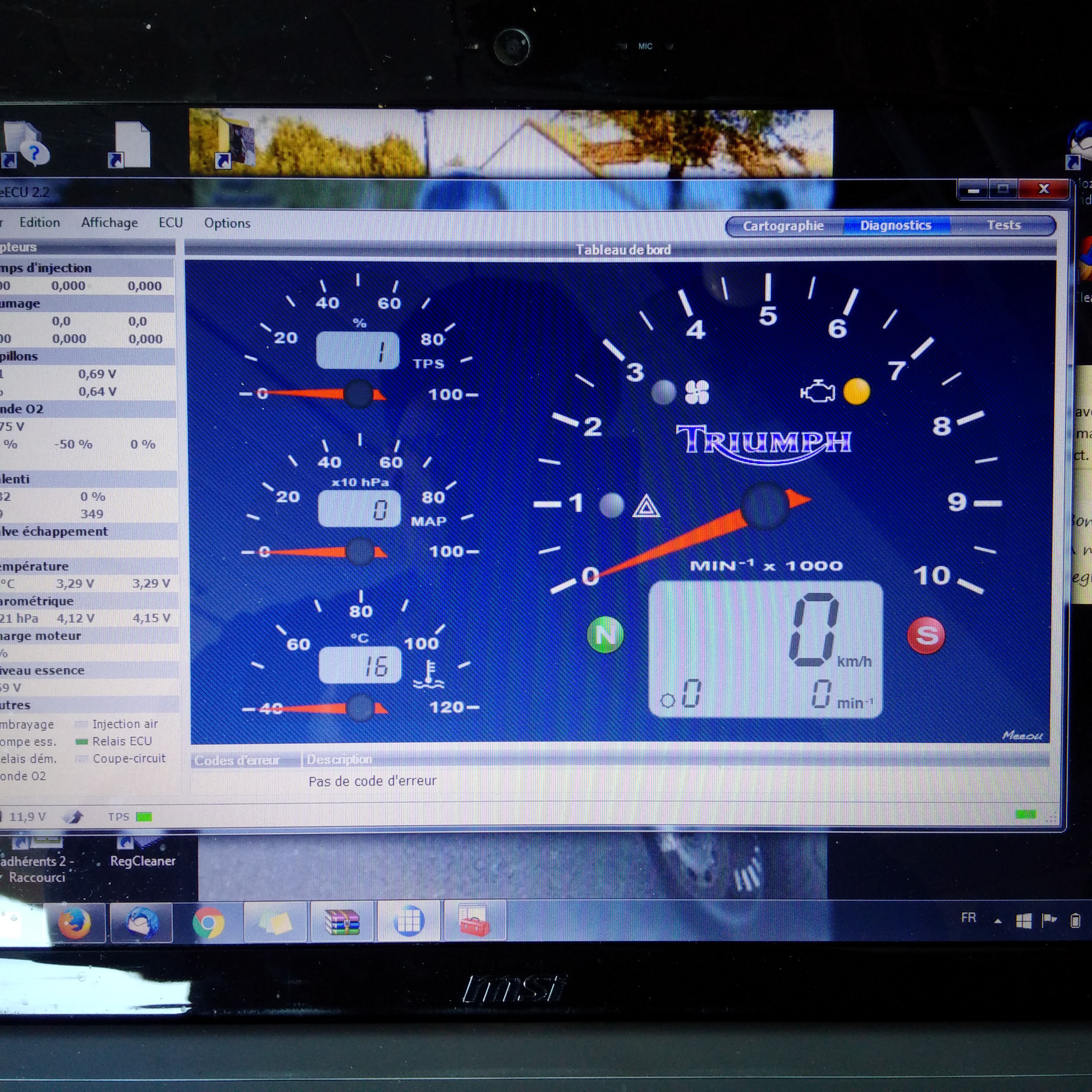

  Posté : 16-03-2016 09:13
en fait j'ai reconfiguré mon PC avec Win 7..., ça marchait bien auparavant avec win 10 pour Tune cu en version 2.5 mais pour le reste mon PC ne suivait pas...
les drivers pour le câble ne doivent pas s'installer correctement..
Tune Ecu se connecte , le voyant est vert mais clignote... et je n'ai la main sur rien
je vais donc tout refaire ...désinstaller et recommencer
Olive tu as raison mon réglage de ralenti est à revoir , il devient instable (un peu)
