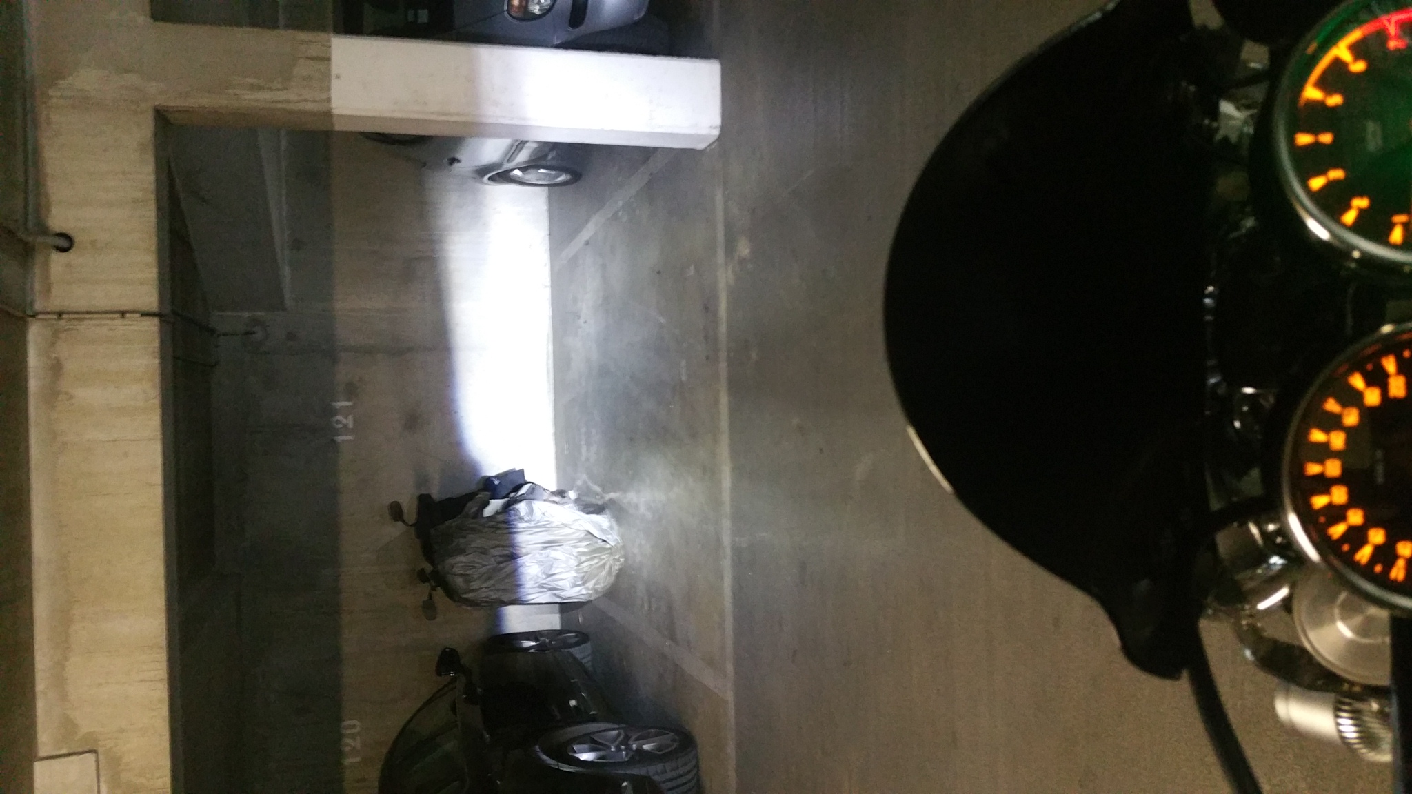

  Posté : 23-03-2016 18:00
franchement... y a que ca qui marche !
2979
  Posté : 27-03-2016 14:35
Trop fort ce Phil , il arrive a rouler sur les murs avec ces nouveaux phares ....
