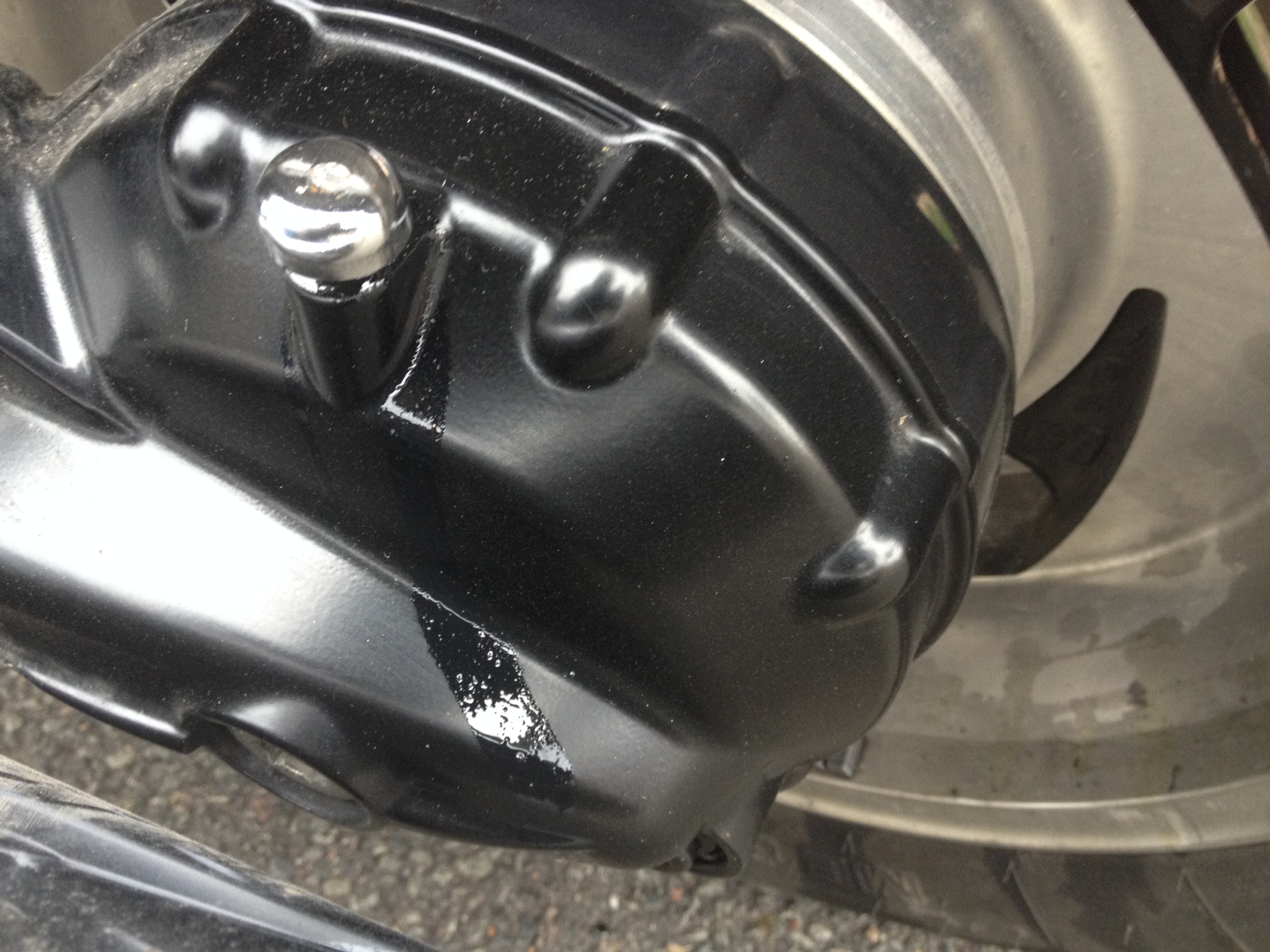

Bonjour
Voila mon soucis, depuis peu, j ai remarqué un suintement d huile au niveau du renvoi de la transmission arriere, par ce qui ressemble à une mise à l air libre.
Je n'ai rien touché, j ai pas fait de niveau, et si il a été fait cela remonte au mois de mars l année derniere lors de la revision.
Hors cela fait maintenant qu une quainzaine de jours que le phenomene se produit.
Merci d avance pour vos reponses.

  Posté : 18-02-2016 16:09
Si cela passe par là cela est dû à une surpression, donc certainement à un niveau d'huile trop haut, donc rien de bien grave puisque la mise à l'air libre est justement faite pour éviter tout dommages dues aux surpressions.
Met ta moto droite, ouvre ton bouchon (celui du milieu, pas celui du bas) et vérifie ton niveau.
L'huile doit être à fleur de l'ouverture, s'il y en a trop l’excédent va couler. Pas assez, tu en rajoutes.
Essuie toutes traces d'huile et surveille.
