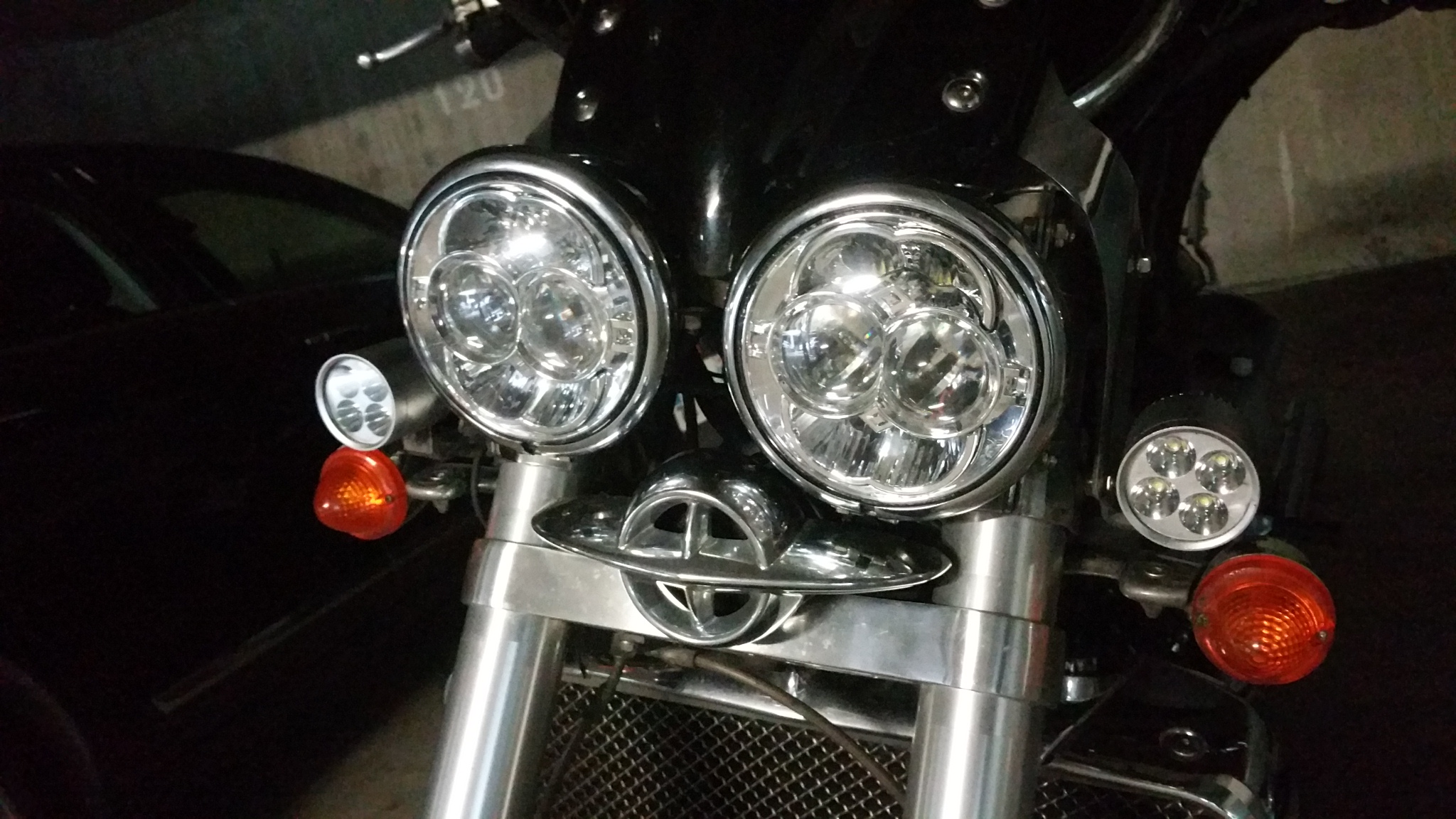

Recu rapidement et debut du montage.
les leds sont plug and play. . donc hyper simple .
en 20 mn c'est fini..

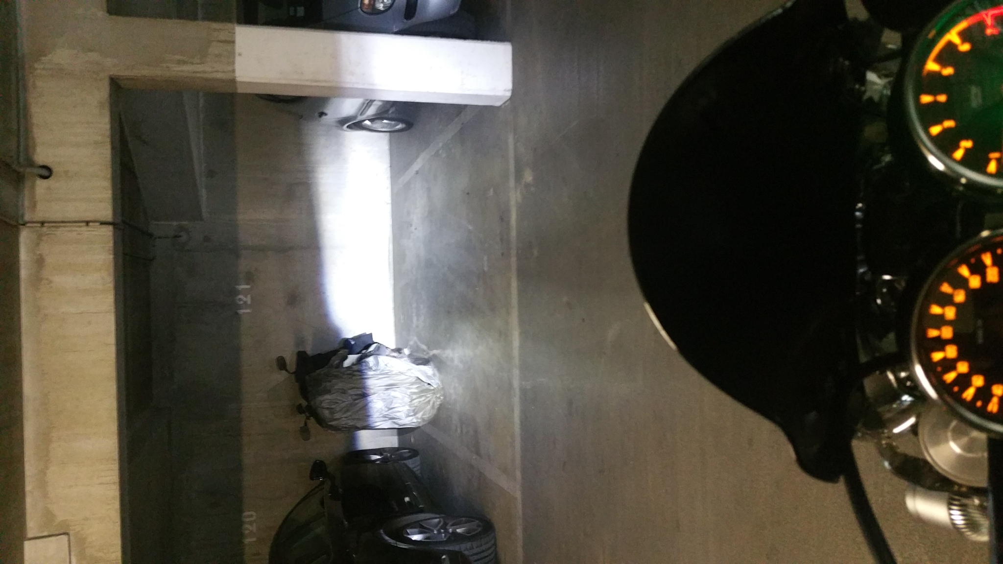

resultats.
une belle gueule
codes: pareil  que les xenons
phares: largement superieur..

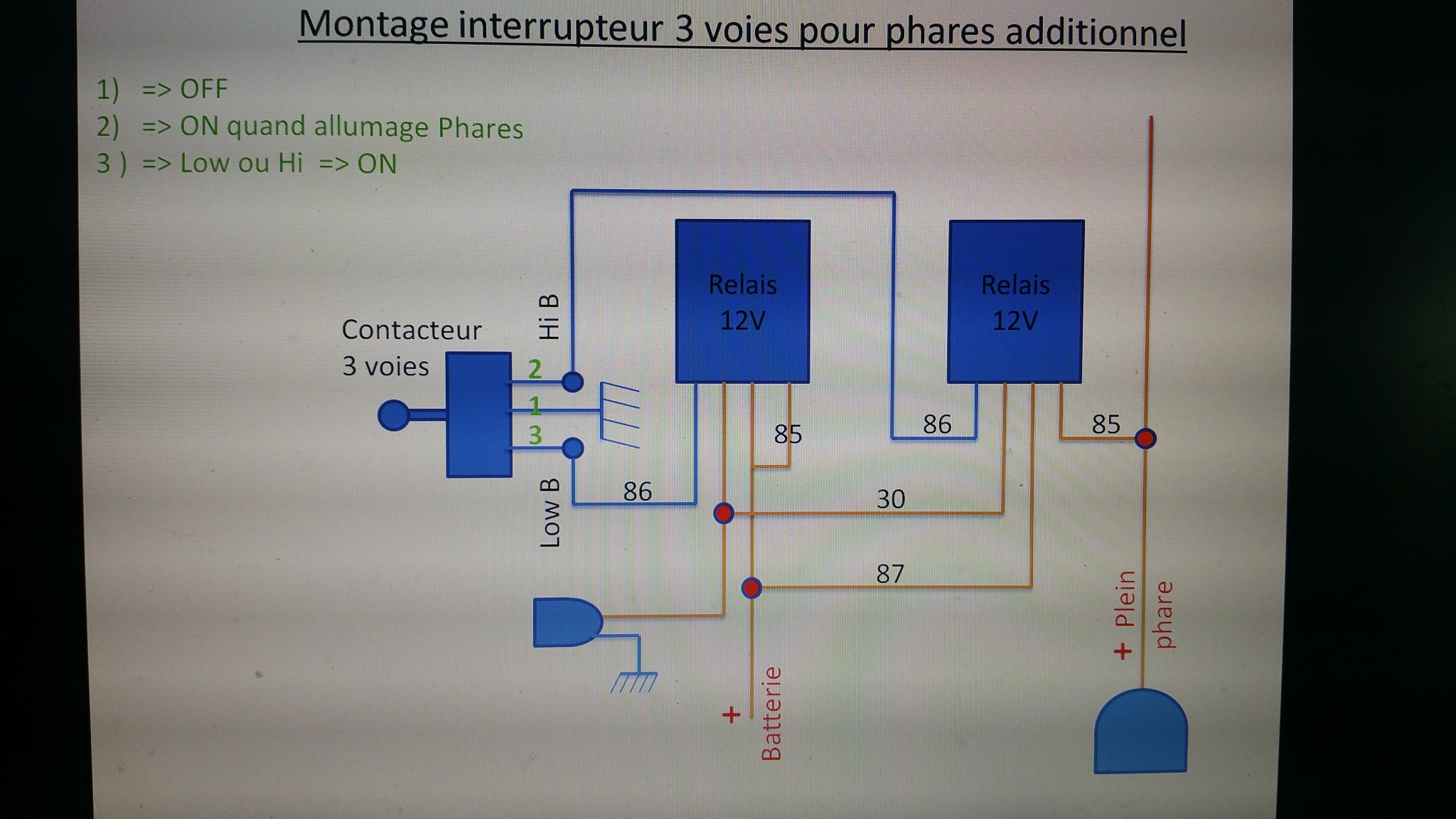

j'en ai profité  pour associer les phares additionnels avec un connecteur 3 voies
afin qu'ils s'allument ou pas avec les  phares et en ON/OFF pour les codes
un petit coup de jeune et encore plus de plaisir en vraie conduite de nuit
les phares leds plus les additionnels sont vraiment  impressionnants .et très très securisant
content !

peux tu me donner le type de connecteur 3 voies que tu as installé, je suis entrain de brancher 2 phare additionnel a LED (les memes que toi) et ca m'interesse de les associer ou pas avec les phares d'origine
merci

connecteur 3 voies 12v
il y en a en plastique chez norauto
en inox ds les magasins de bateaux et tuning voitures
a 3 € sur le net et 7€ en magasin .
avec 3 cosses .
attention.
si tu as connectes tes feux additionnels avec le faisceau troumph.
l'interupteur est sur du courant positif.
si tu met un relais qui alimente les feux additionnels lorsque le plein phare est mis faire attention au branchement...
j'ai remis de mon cote une coupure sur du moins en suprimant la sortie du faisceau triumph .
(donc 2 relais )

euh... le principe des relais est bon .et il marche
les chiffres sont faux par contre....
a decaler d'1/4 de tour
