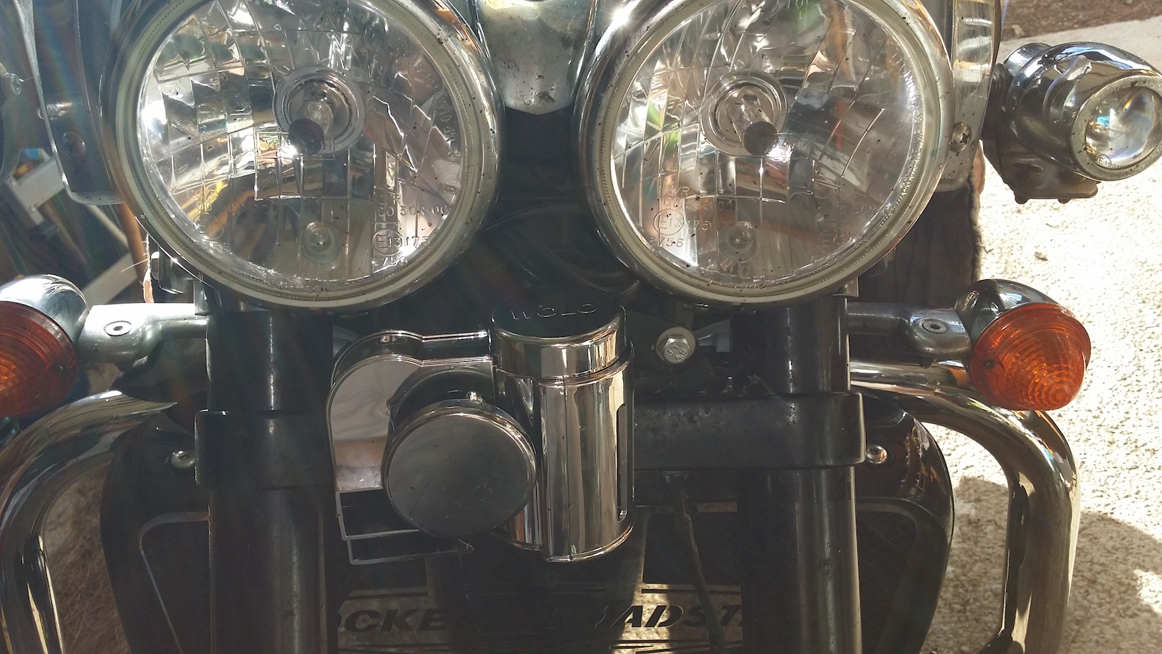

installation de mon nouveau Klaxon a la place de l'ancien
ayant cassé le cache du klaxon d'origine , et suite aux différentes infos glanées sur le forum plus les indications de branchement WOLO
j'ai donc utilisé les fils du Klaxon d'origine (directement connectés sur le WOLO)
si lors du branchement le moteur du Klaxon tourne, mais aucun son ne sort, il faut juste inverser les fils et c'est tout bon
et je me suis servi de la pate de support de l'ancien Klaxon pour le fixer

branchement directà la place de l'origine?

affirmatif,
déconnexion du klaxon d'origine et connexion du Wolo bad boy (qui fonctionne donc avec le bouton poussoir d'origine

Je suis intéressé par ce klaxon. Impossble de remettre le cache d'origine après ?

Salut Eric,
Perso, je te conseille de monter un relais avec un fusible à part.
Le Wolo consomme beaucoup de courant et tu risques de fondre le bouton, voir un connecteur...

Lionel,
je m'en suis vraiment servi a outrance pendant la manif FFMC et il a bien marche sans surchauffe (de toute façon je pense que le klaxon d'origine passe deja par un relais et est protégé par fusible) mais je vais investiguer
Veve
non impossible de remettre le cache (le klaxon est trop gros)
