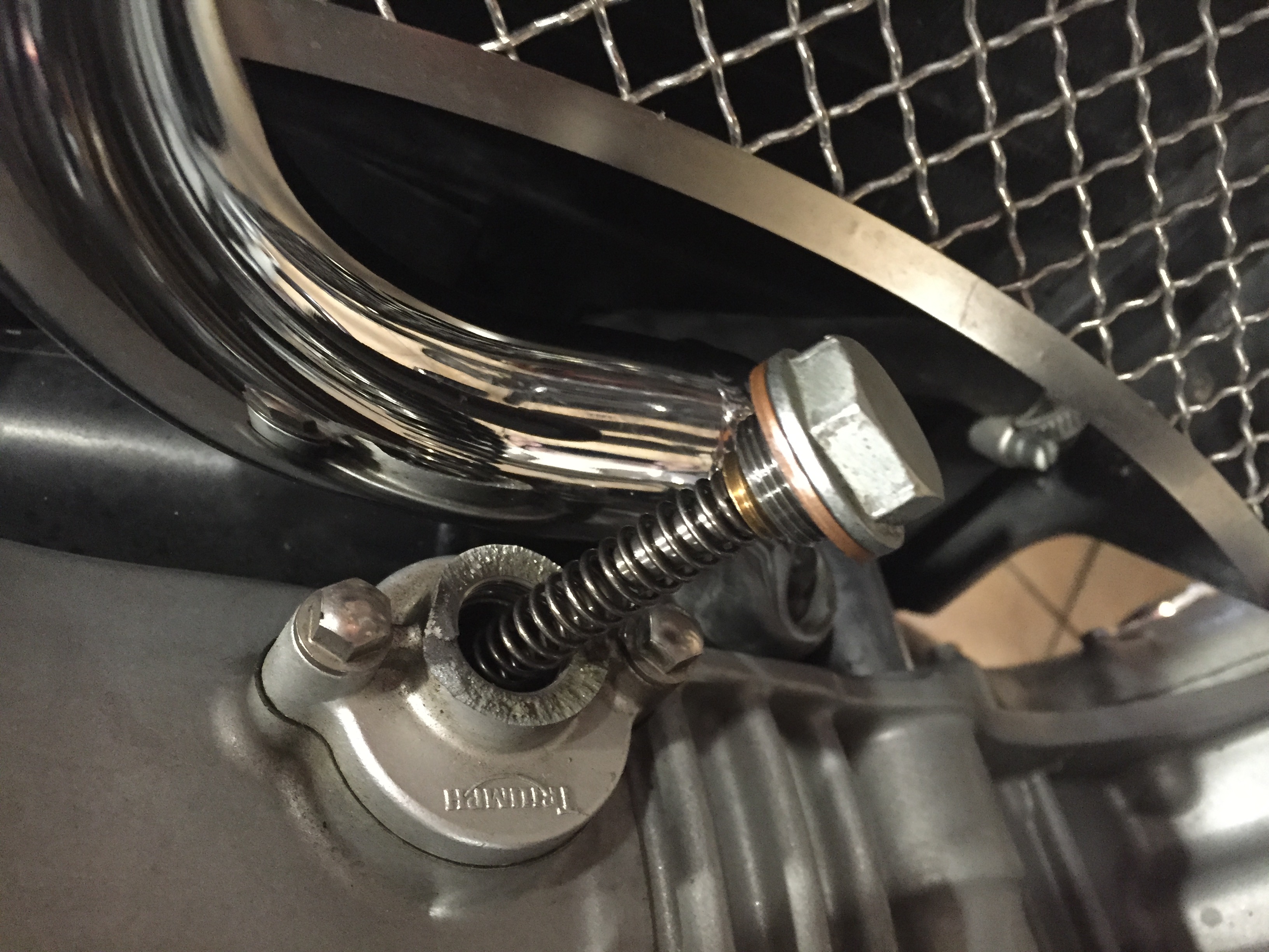

Voila comment j'ai retrouvé ma R3 cet aprem dans mon garage Pas de panique j'avais gardé mon ancien tendeur que j'ai réussi à remonter sans enlever le couvercle d'arbres à cames, mais c'est quand même bizard que le tendeur se soit cassé en 2?

Je serais toi je vérifierai tout de même le calage...

Merde alors ! Et en plus sur la photo il ne semble pas y avoir de paille
ou de cricks dans le métal !
As-tu enlevé la partie filetée dans la quelle se visse le bouchon du tendeur ?

En fait ce qu'il s'est passé, j'ai voulu vérifier que le gros écrou était toujours bien serré (à l'époque où ma R3 allait chez le concessionnaire j'avais retrouvé cet écrou désserré); et à peine j'avais posé ma clef dessus paf! il a pété; Après examen visuel c'était tout huileux sur presque toute la surface cassée, ça ne tenait plus que sur quelques millimètres;Le cliquet anti retour a tenu bon donc pas de casse, ça aurait pu péter en roulant; J'ai donc remplacé le tendeur et tout ressérer aux couples; Oui j'ai toujours le morceau vissé sur l'écrou (pour faire la photo j'me suis gouré j'ai mis en place l'écrou de l'autre tendeur que j'avais d'avance); je ne comprend pas pourquoi cette fissure
