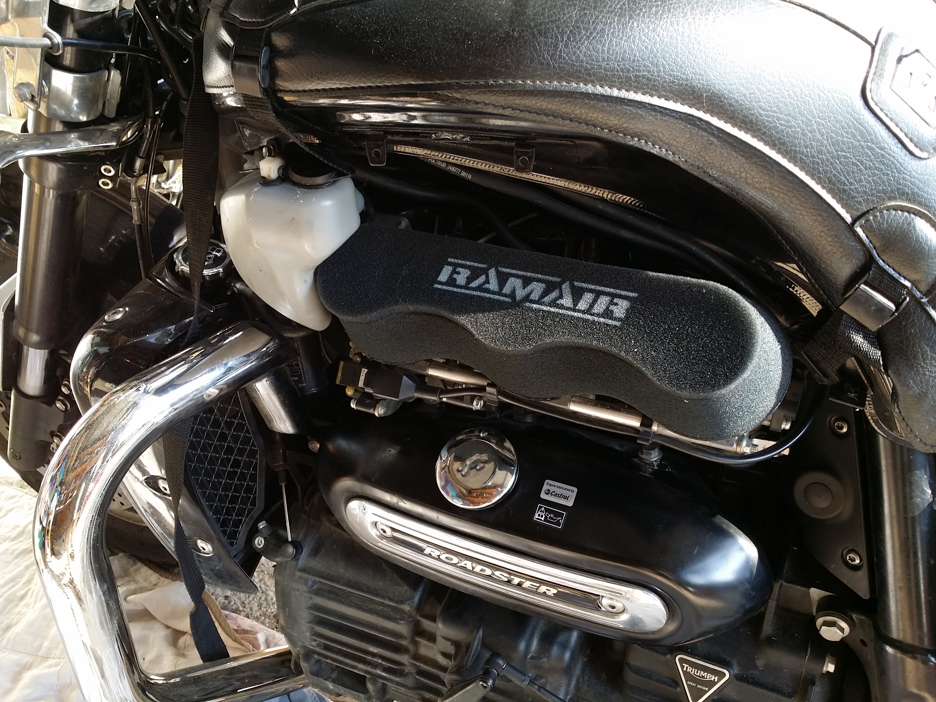

Ca y est je suis Ramairien depuis hier
j'ai enlevé aussi la sonde O2
il ne me reste plus qu'a charger un carto, laquelle me preconisez vous<,
je vais commencer par 20355 et si il y a mieux je uis preneur

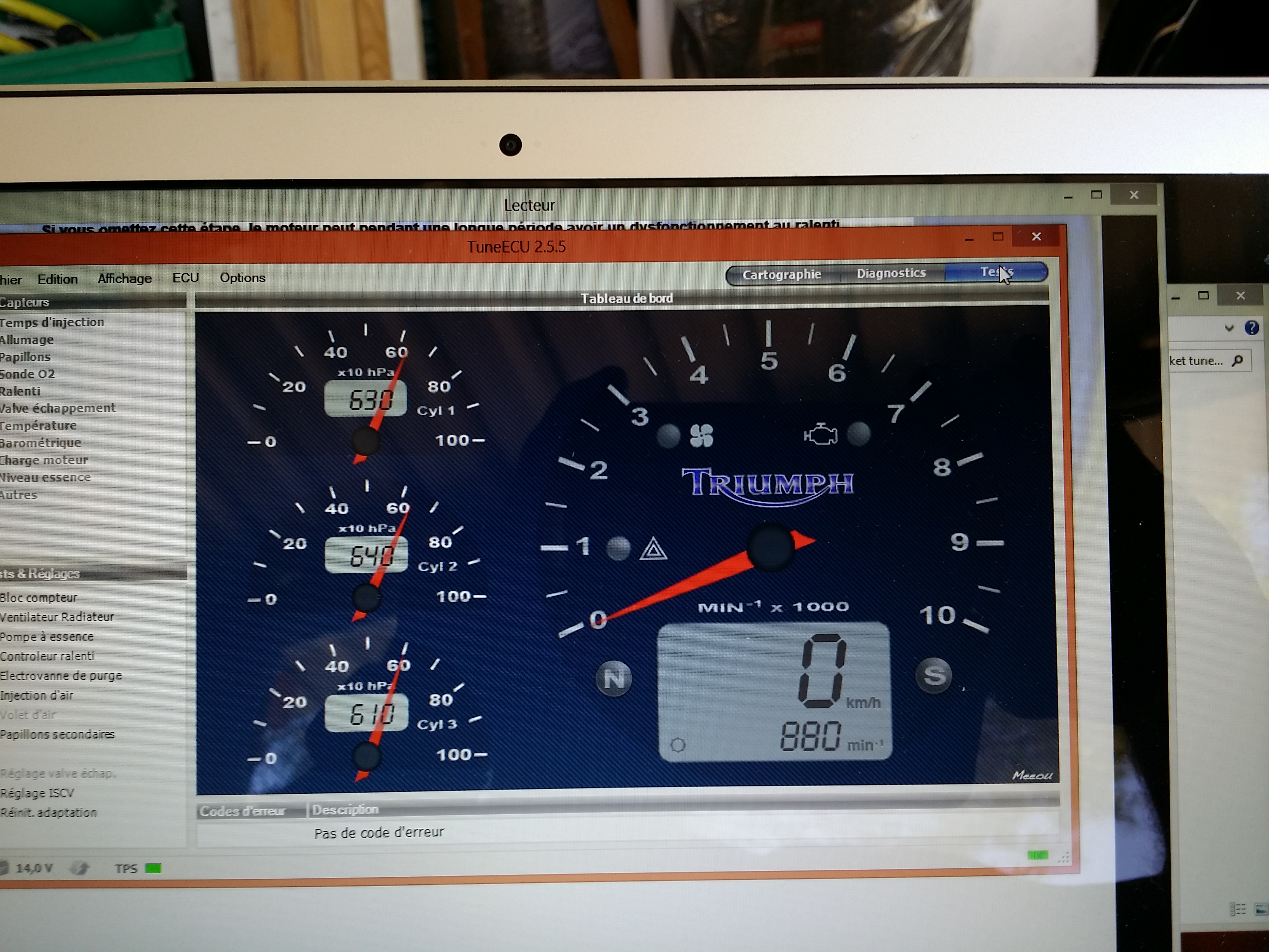

j'ai chargé 20355Map.hex
decoché la sonde, plus de code d'erreur,, ralenti 880 t/m
la seule chose que j'ai c'est la difference TPS dans les 3 cyl
je vais donc chercher dans le forum comment ajuster ca
  Posté : 19-07-2015 20:10
La résolution du capteur de pression est de 10mbar donc
pour les 2 premier c'est loin d'être catastrophique !
pour le 3ième effectivement tu peux ajuster !
