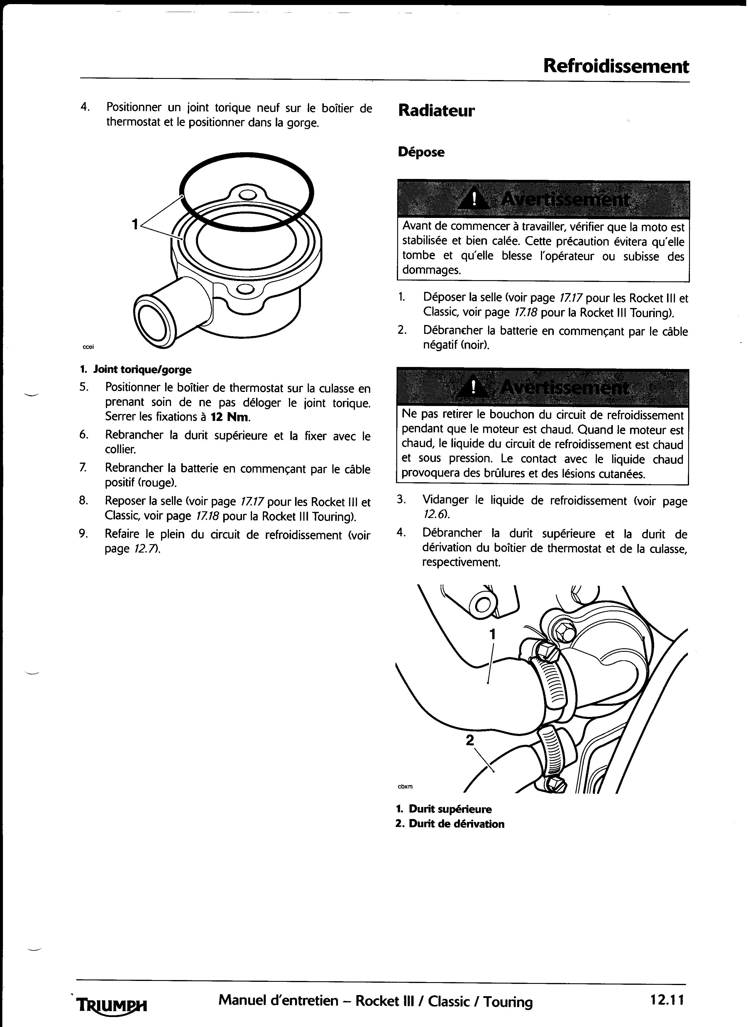

si tu as un bouchon de radiateur neuf , vois du coté du thermostat .

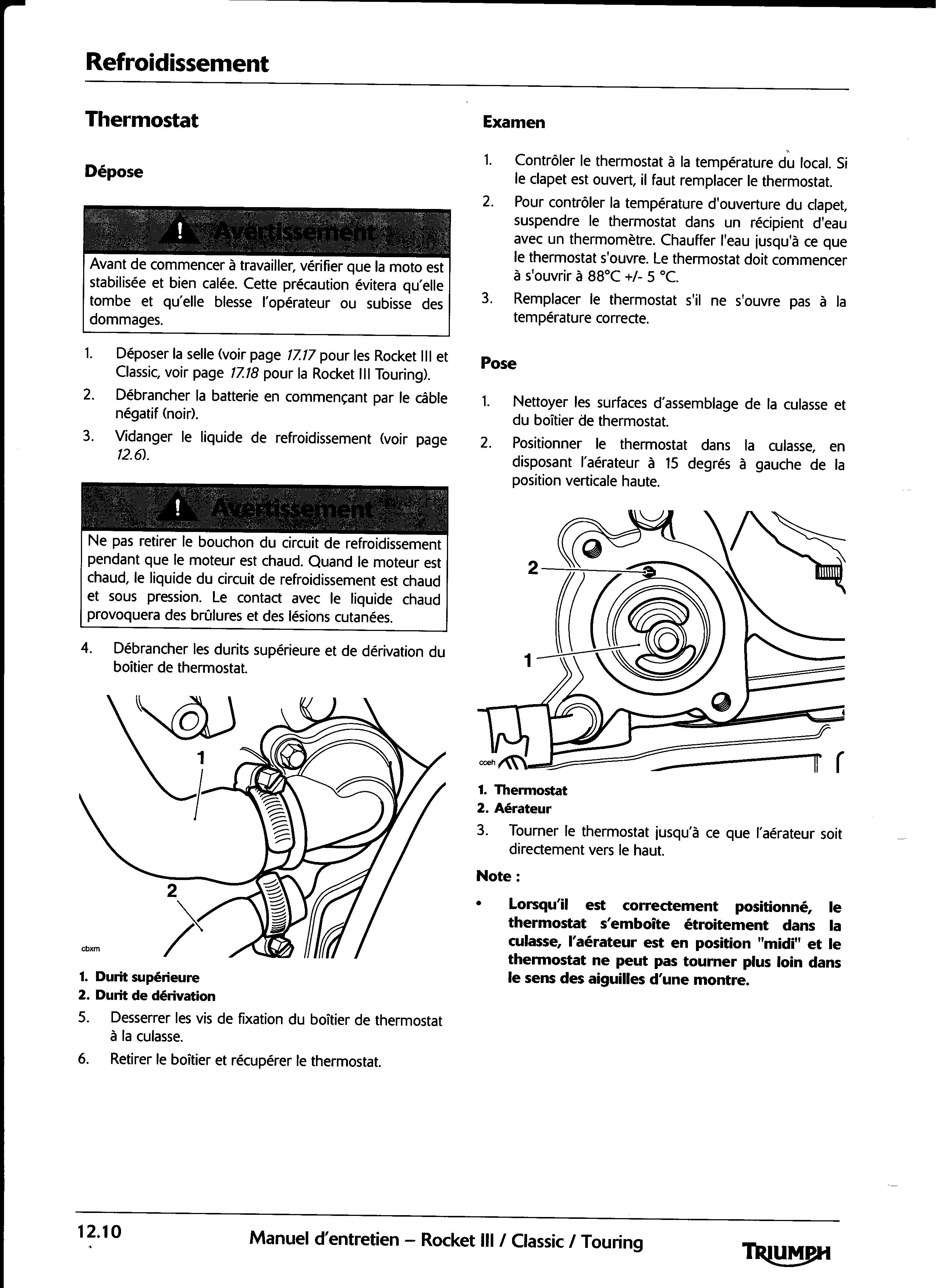

  Posté : 06-07-2015 21:20
et pour le remontage :
