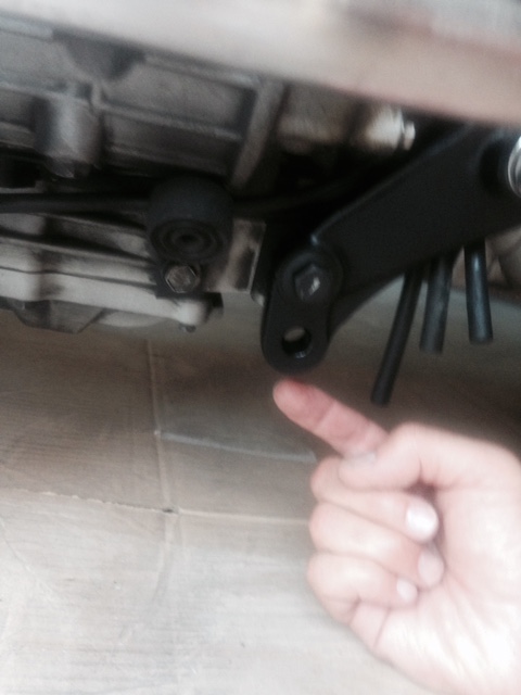

j'aimerai que vous m'eclairiez sur le principe d'entrainement ( pont ,cardans)
en faite je pense avoir decouvert d'ou coule l'huile a priori
Du soufflet qui est en bout de pont ( la photo n'est pas tres descriptive pas evident a prendre de dessous la moto )
NICO69
NICO69
  Posté : 30-06-2015 22:29
Très peu de chance que ce soit l'huile du pont qui remonte jusque là, ça serait plutôt l'huile moteur qui ressort par l'arbre de sortie de boite; on n'a jamais vu ça! t'es sûre que ça ne viens pas de plus haut? joint de cache culbuteurs par exemple?

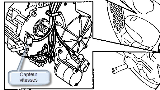

Verifies quand même le serrage, voir le joint torique, du capteur de vitesse engagée (le mien est toujours un peu gras...).

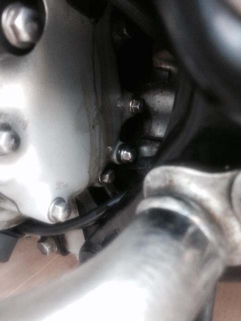

  Posté : 01-07-2015 09:36
Le suintement peut provenir d'une des vis qui referment le demi carter.
Est ce que ton bas moteur est sec ou gras? si gras nettoie le et check.
De toute manière il n'y a pas 36mille solutions pour trouver une fuite, il faut nettoyer et surveiller sur le propre.
Que ton huile vienne du cardan est impossible à moins que tu gares ta moto dans une descente l'avant vers le bas, du moins si tu as bien de l'huile qu'au niveau du soufflet, on a rarement vu de l'huile remonter une trans...
Si joint spi sortie d'arbre le coupable, ce qui est très peu probable vu la taille du roulement étanche derrière, alors tu es mal parce que c'est dépose moteur obligatoire pour y accéder!
Toujours l’éternelle question, tu as un moteur gris, a-t'il reçu le kit de mise à jour?
Autre chose, tu dis que ce que tu retrouve à terre a une forte odeur?!
Met une feuille de papier blanche à l'endroit ou cela suinte et regarde y de plus près, es-tu sûr qu'il ne s'agit pas d'une mauvaise graisse fondue mise dans le croisillon (cardan) protégé par le soufflet?

  Posté : 01-07-2015 19:10
bon ben apres investigation approfondie l'huile descend du soufflet !!!
je devais partir en vacances en moto !!! je me "tate" est ce que ca craint ??
  Posté : 01-07-2015 21:42
Tu n'as pas répondu à mes questions!
Huile ou graisse fondue, sur papier blanc plus facile.
Moteur updaté ou non?
