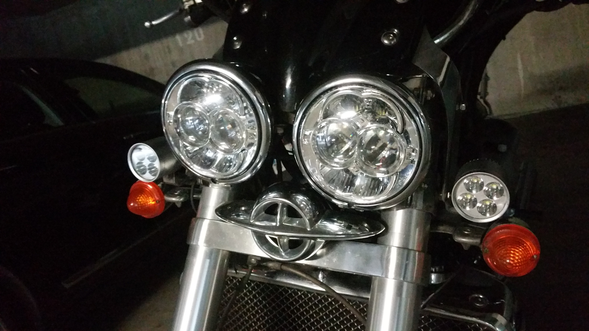

ça faisait plus d'un an que mes phares additionnels attendaient ...

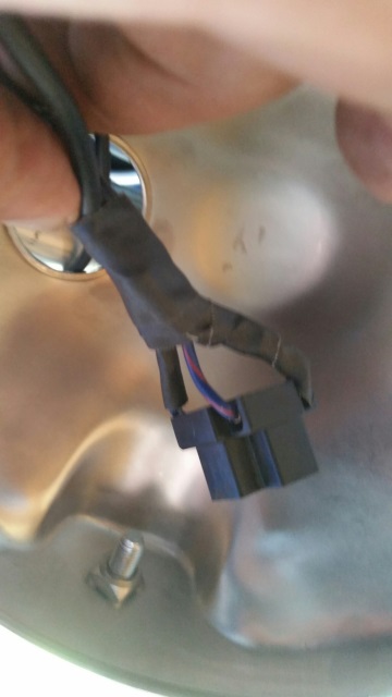

et comme j'ai changé de phare,j'en ai profité pour installer sur le bouton plein phare l'allumage des phares additionnels.
Alors comme je me prends la honte quand je rentre dans le garage de Jenaimarre ou tout est nickel rangé classé .....
je vous fait la démonstration qu'avec un briquet et une pince on peu faire des petites chose c'est moins pro, mais ça marche !!!

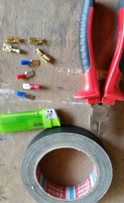

matériel:
1 briquet
2 cosses nu femelles
2 cosse malles
1 pince (a sertir c'est mieux sinon ...)
1 rouleau de chatterton

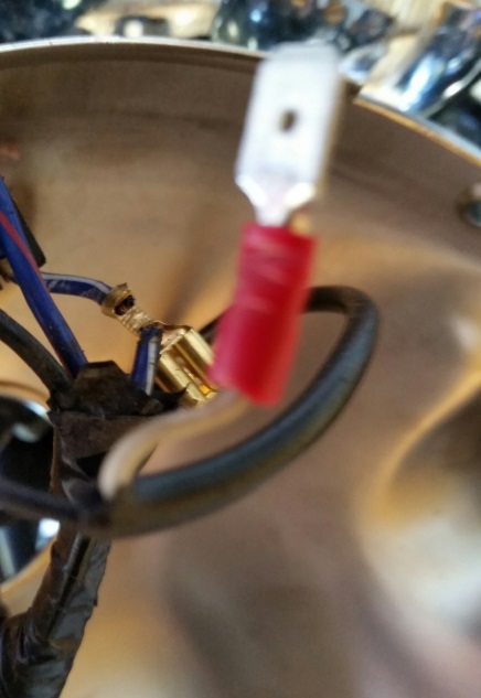

Tout d'abord les fils qu'il faut sélectionner :
blanc/bleu et le noir (rocket3 classic)

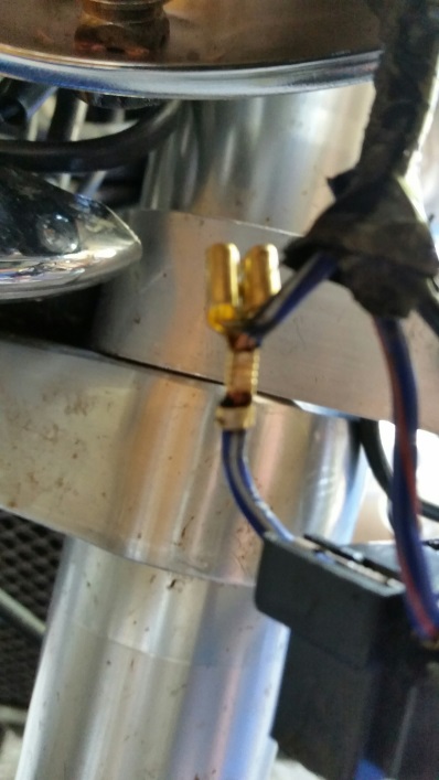

On dégage le blanc bleu, on flamme l'isolant pour pouvoir y sertir la cosse femelle, une fois sertie on la tord légèrement et un morceau de chatterton.
Idem pour le noir .
ensuite on prend les 2 fils des phares additionnels on y serti la cosse malle, on teste pour vérifier que ça fonctionne contact mis clic sur le bouton.
quand c'est bon chatterton sur l'ensemble on remonte et passe au phare suivant !

Bonjours Ange , je viens c'et article que tu as posté l'année dernière , quelle puissance ont tes phares additionnels , pour info !
route horizon!!!!
ange
1224
ange
  Posté : 15-06-2016 20:20
oupsss !
désolé pas vu avant
Ce sont des phares a leds (qu'on m'a offert) et je ne connait pas leurs puissances, c'est les mêmes que ceux de phil ici (les petits pas les gros!):
http://www.rocket-3.org/getfile.php?att_id=27806&apli=forum_npds&att_name=20151018_131512.jpg
jojo11
63
jojo11
  Posté : 16-06-2016 09:07
Pas grave Ange !!!
Ok merci , moi ce sont des H3 normaux et j'ai peur que ça tire trop sur les fils , je vais suivre les conseils de kil branchement separé avec relais !!
