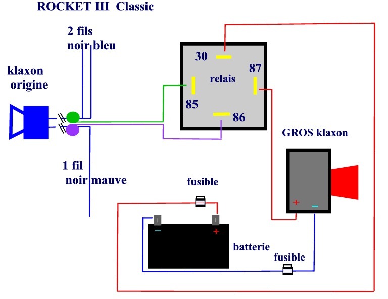

Bonjour,
il y a quelques années j'avais installé les klaxons Rivco ils ont lâché
je les ait viré et laissé en place le relais et les câbles.
J'ai un nouveau klaxon et comme je suis fâché avec la fée électricité, que mon beau fils ne sera pas dispo avant courant juillet
Je tâtonne pour faire fonctionner ce klaxon en le branchant sur l'existant, je voulais utiliser les anciens câbles des rivco mais ça marche pas
Pour que ça soit le plus clair possible :
j'ai suivi scrupuleusement le schéma il reste sur le relais une fiche qui devrait aller au bouton interrupteur ;
c'est la que j'ai essayé de brancher l'un après l'autre les câbles des rivcos (monté en parallèle sur le klaxon d'origine).
Sur le klaxon d'origine il y a sur une borne un fil simple et sur l'autre 2 fils, je me pose la question si ce n'est pas un de ces 2 fils qu'il me faut shunter pour alimenter le relais de mon nouveau klaxon ?
Merci !

Salut Ange
Il y a un tuto sur le montage des klaxons http://www.rocket-3.org/viewtopic.php?topic=4943&forum=49
Le problème sur la Rocket est que la bobine de commande du relais doit être en // sur le klaxon
d'origine !

  Posté : 22-06-2015 11:32
Bon j'ai fait mon schéma spécial nul en électricité !
Alors j'ai déconnecté le klaxon d'origine, et le fusible sur la masse c'est parce que je suis méfiant avec moi même,parce que malgré mes lunettes il m'arrive de confondre les chiffres et ça n'a pas loupé j'ai grillé un fusible sur la masse lors de mon 1er test
