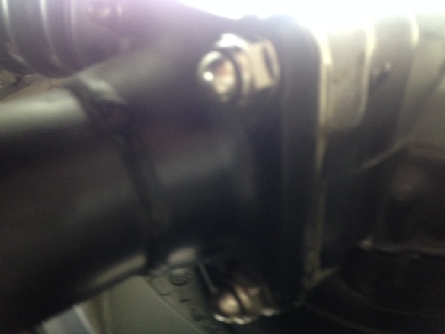

Je viens de me de rendre compte d'une légère fuite au niveau de la jointure du cardan ..... Vraiment légère .
A votre avis faut t' il'démonter y a t'il un joint ??

Comme demandé je te joints une photo ( pas terrible ) et donc le petit suintement se trouve entre les deux boulons .
Merci .

bonjour , voila une photo , donc leger suintement .

Il n'y a pas de joint à cet endroit là car théoriquement pas d'huile, seulement de la graisse au niveau des canelures; l'huile se trouve dans le pont; le problème que tu pourrai avoir c'est une fuite de l'huile du pont qui ressortirai à cet endroit; donc démontage pour vérifier tout ça
  Posté : 29-05-2015 11:12
Ce n'est pas un assemblage particulièrement étanche, au premier démontage je pensais aussi à une petite fuite d'huile, 30 000 bornes plus tard je suis plutôt pour un mélange graisse et flotte (condensation, pluie, karcher ....)
http://www.rocket-3.org/viewtopic.php?topic=4497&forum=6&ancre=1&start=0#6449777160
Mais, bon, à vérifier quand même et cela te donnera l'occasion de graisser les cannelures de ton arbre de transmission

Je suis du même avis

Ok merci des reposes je vais faire une vérif

n'oublie pas de prendre la bonne graisse.
