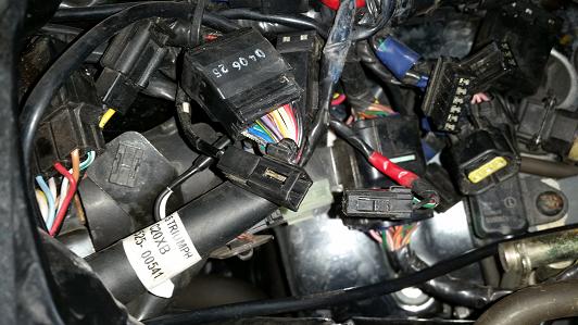

coucou sous le réservoir j ai plusieurs prises pas branchée et d'autre d'ébranchée ? celle qu'on voit au 1 er plan est faite pour aller ensemble ça rentre pile-poile ? je pense que tout fonctionne enfin je l'ai eu comme ça ! quelqu'un sais ce que ça pourrait être ?
merci d avance

C'est le faisceau d'alimentation de ta veilleuse droite (ou gauche)....

OK merci je regarde demain ! mais il me semble bien que ça fonctionne ; comme je n'ais plus de béquille laté ça ne pourrait pas être ça ?
le constructeur side a fait un sac de nœud dans tout ça ! et pour le autres vous avez les mêmes sur les classic ?
  Posté : 19-04-2015 22:14
Je viens de vérifier, c'est le cligno avant droit qui, puisque tu es monté en side, est logiquement débranché et déporté sur ton panier...

OK sympa merci de l info donc je rebranche pas
