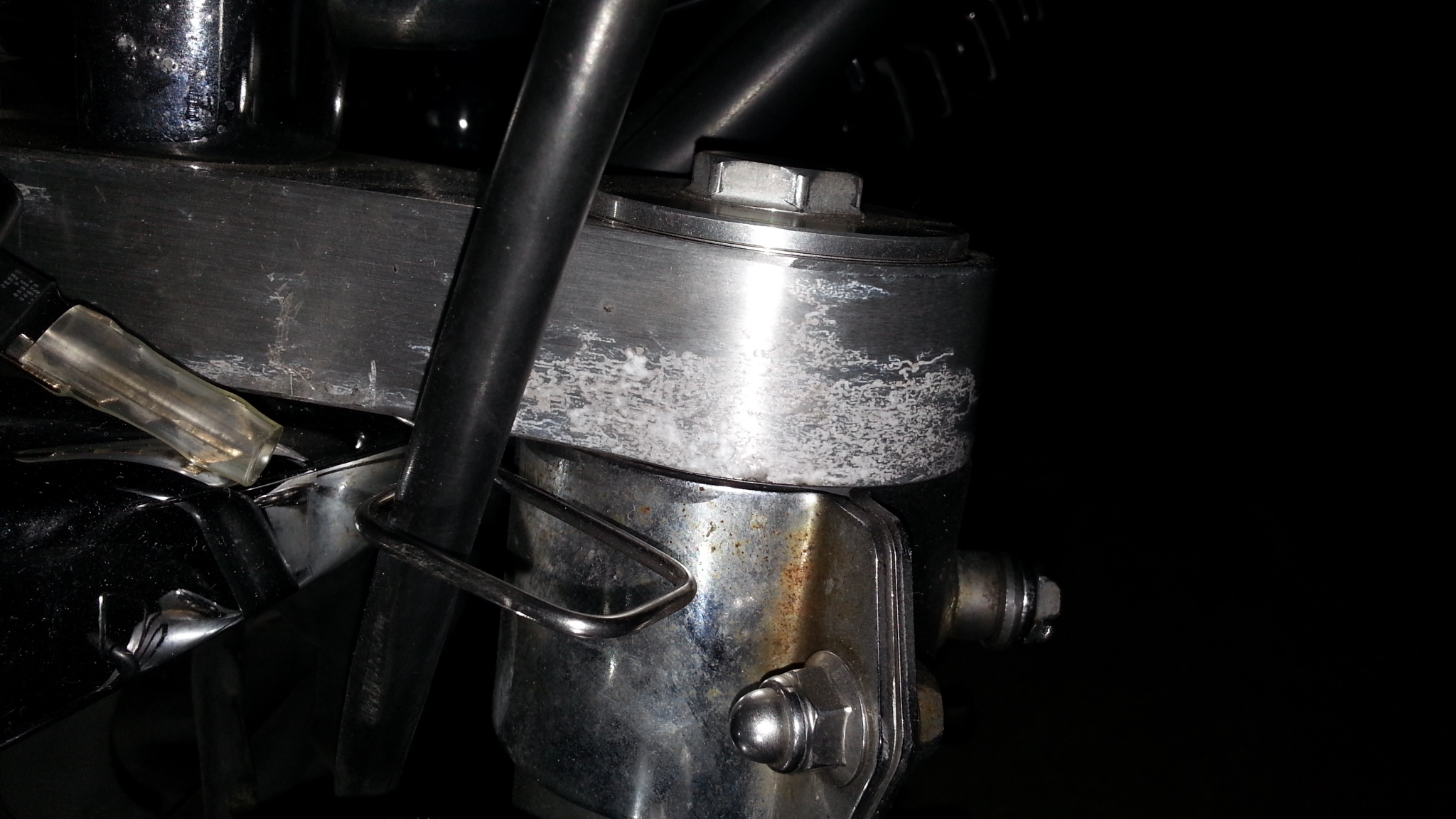

Quelqu un a un truc pour faire partir ça ?? On dirait que le vernis est rongé
pareil sur les jantes....

C'est l'alu qui a phosphaté sous le vernis...
Décapage, polissage et revernir.
Voir chez Restom pour le vernis.

Ou tu as la solution de la peinture époxy ( voir mes jantes )car
de toute façon la corrosion reviendra à moins de faire une anodisation .

les jantes depuis 2008 je crois ne sont plus vernies, donc corrosion assurée.
si tu aimes les motos en couleurs, le plus simple et le plus facile , le thermo laquage, ca coute pas cher et c est top

Je fais de l'époxy depuis plusieurs années sur mes jantes et autres pièces métalliques quand j'ai besoin et c'est top !
resistant très bonne tenue dans le temps
tu peux y aller les yeux fermés
mon té supérieur sur le rocket est déjà passé au noir ( avec d'autres pièces )
