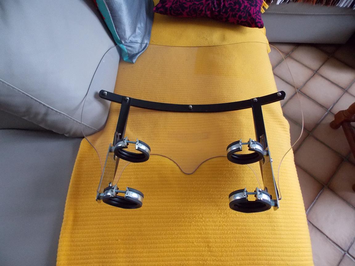

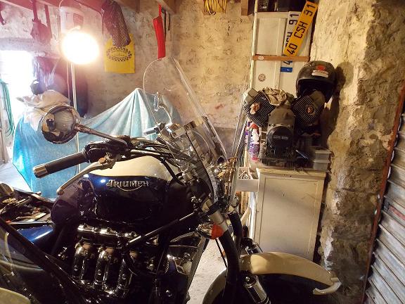

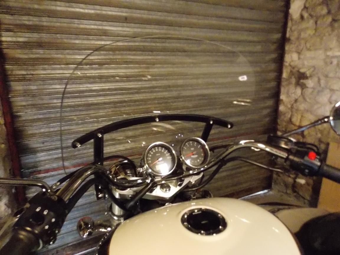

salut a tous

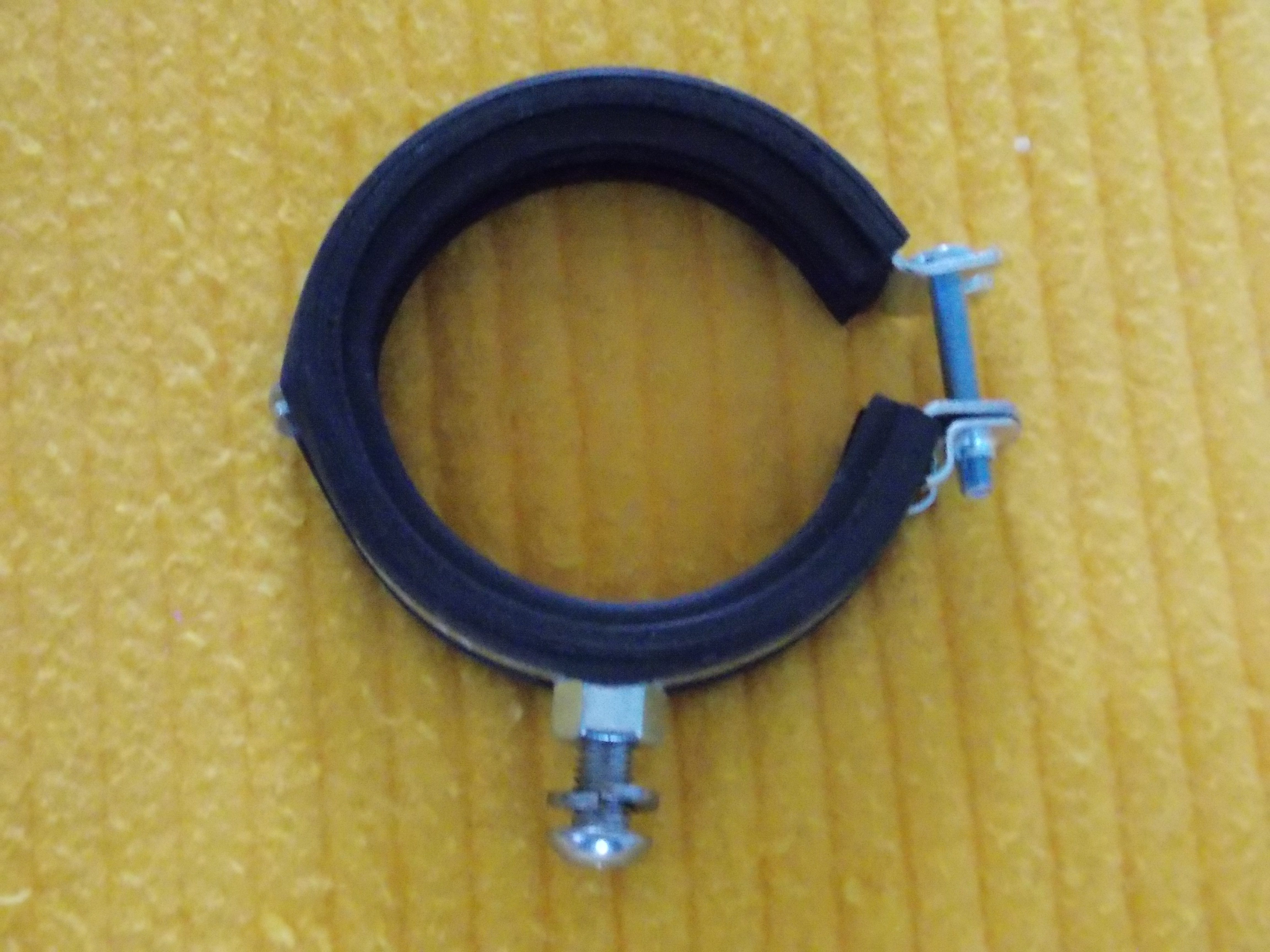

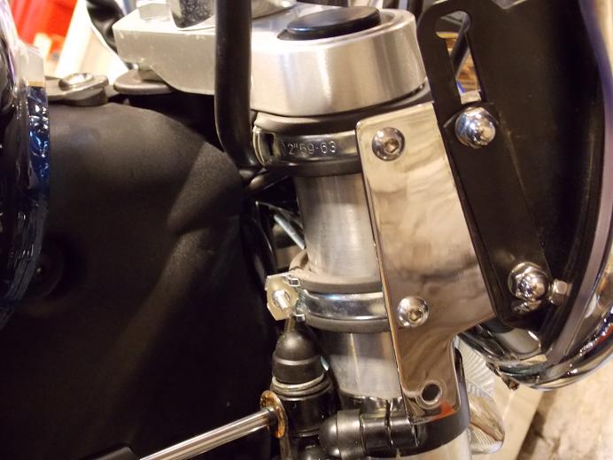

je viens de poser mon pare-brise sur la miss et je n avais pas les accessoires ( demi coquille ) ! j'ai acheté le pare-brise d 'occas ! en plus le diamètre de mes tubes de fourche font 59 a la place de 43 d 'origine ( fourche a balancier ) donc fallait improviser ? j ai mis des colliers isophonique articulé FGRS pour a peine 2 € l unité , ça existe dans pratiquement tous les diamètres ! je suis assez content du résultat ça ne bouge pas et en même temps c 'est comme sur silent-bloc j essaye de mettre quelques tofs

le diamètre d'une fourche d'origine est de 58mm si tes tubes de fourches
font 59 c'est que tes Tés ont été réalésés et comme déjà d'origine il
n'y a pas gras comme matière à ta place je les surveillerais de près
surtout avec un side qui induit des contraintes latérales bien plus fortes .
Les fourches inversées de Classic ( ou standard ou Roadster ) n'ont jamais
fait 43 ! Ce sont les tubes plongeurs qui font 43 !

oui kilderouge je ne sais pas ou j'avais vu ça ? surement après l'apéro en fait j'avais parlé un peu vite la mienne aussi fait bien 58 mais c 'est un montage vraiment spécial un fourreau en alu a été mis entre la fourche a ballancier et les Tés
