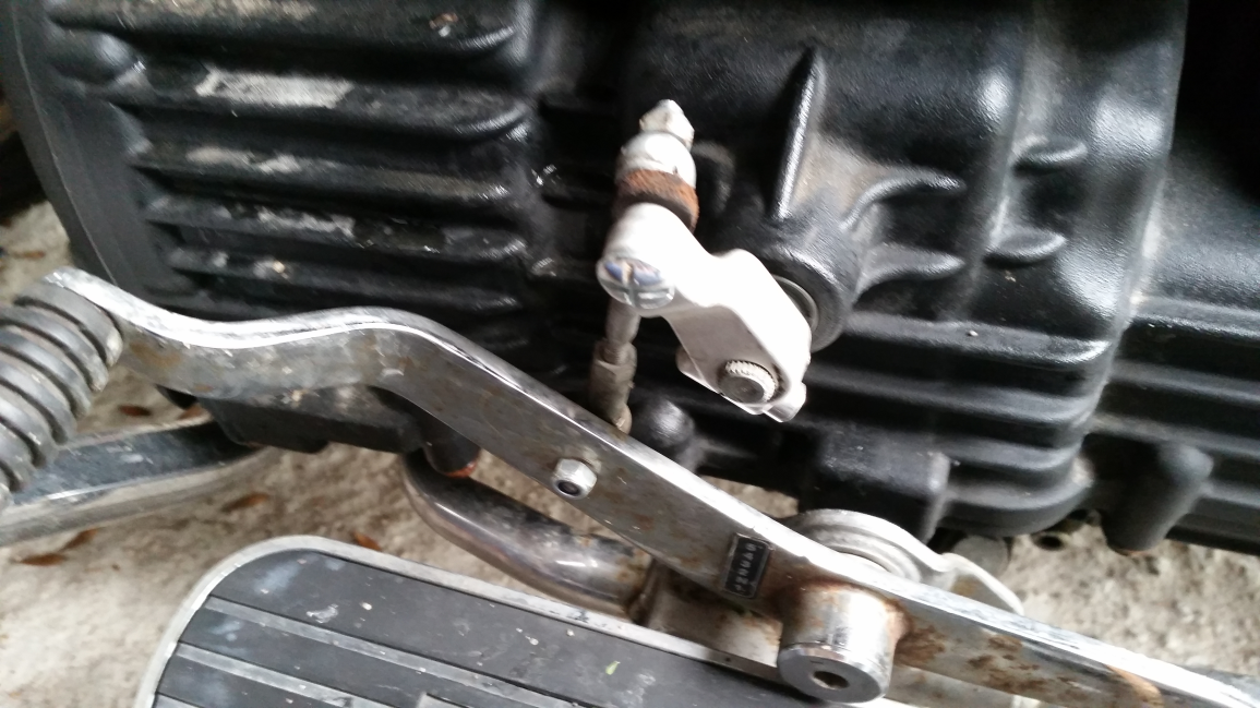

Bjour,
je me libère pour un petit trip sud => sud_ouest => centre => retour au sud !
partie tranquille vendredi A/M jusqu’à Toulouse ou j'ai pris la poudre d'escampette samedi vers 17h quand les robocops ont commencé à boucler le quartier
Même pas sortie de la ville et le sélecteur qui décroche
au vu de la circulation peut pas faire 1/2 tour de toute façon pour aller ou mon hébergeur est partie coté Pyrénées...
A coup de talon j'arrive à passer les vitesses, et je suis attendu à Bergerac!
Après moult soucis y compris tomber à l’arrêt parce que ma botte s'est coincée dans le sélecteur alors que je voulais consulter mon GPS papier
Finalement dimanche matin je me suis fait prêté une perceuse et hop une vis qui trainé c’était dépanné et ça m'a permis de finir mon trip et renter à la maison .

Un jour, en partant en vacances avec femme et enfants, j'ai croisé un couple en Rocket sur une aire autoroute de l'A10.
En carafe ... vis de sélecteur cassée.
Il est reparti avec une vis de la poussette de ma fille
Je l'ai croisé un an après ... la vis était toujours à sa place.

Bonjour,
Merci Jenaimarre, mais j'ai pris l'habitude de cogner du talon !
je vais me trouver une biellette en acier avec des écrous freins, parce que j'avais déjà perdu un écrou...
  Posté : 14-11-2014 10:33
Je ne me balade jamais sans une paire de boulons de Ø6 , Ø8 et quelques vis
de 6 pour remplacer celles des enjoliveurs d'échappement !
Sur la photo , Ange , ta biellette de jonction entre sélecteur et petit levier
en sortie de boite me semble un poil longue : pour réduire la course du sélecteur
tu as intérêt à avoir un parallélogramme à cotés égaux 2 à 2 .
