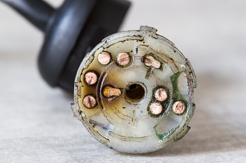

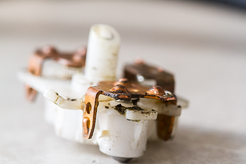

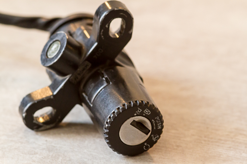

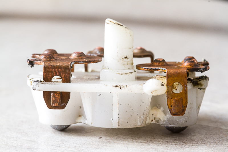

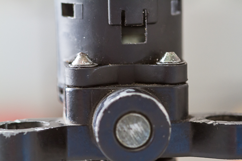

Salut à tous et bien finalement c'est encore une fois mon contacteur de clé qui déconne. À force de secouer les fils la panne intermittente est devenue définitive et je n'avais plus de jus du tout, donc j'ai démonté le contacteur de clé, un fil beige est dessoudé, mais après avoir refait la soudure toujours RIEN, en secouant le contacteur un contact se fait,et disparait... Je démonte complètement le contacteur et je m'aperçois qu'une des platines est fondue. Je la dégage un peu pour lui redonner de la mobilité, je refais un essai tout s'allume et la moto démarre... Bon ben voilà le contacteur est mort, je vais aller en commander un chez triumph à moins que vous n'ayez une autre solution ???
Ci joint des photos
- en ce qui concerne les petites vis qui tiennent l'ensemble platines au contacteur/neiman il est inutile de les percer, il suffit de les dévisser à l'aide d'une pince, ou de leur mettre un petit coup de scie à métaux sur la tête pour pouvoir les dévisser
Merci et à bientôt

  Posté : 19-08-2014 18:42
salut à tous .Je suis allé ce matin chez triumph à Dardilly qui m'a dépanné en me donnant le faisceau avec la base du contacteur, j'ai remboîté tout ça et ça fonctionne. Malgré tout la led de plein phare est toujours allumé, j'ai donc démonté le commodo de gauche et j'ai constaté qu'une soudure sur le fil bleu avait légérement fondue et qu'elle touchait la soudure du fil rouge générant ainsi la masse. Le problème est maintenant résolu tout va bien merci encore pour vos conseils.Pour info on peut acheter le contacteur seul pour 149€ HT. A bientôt
