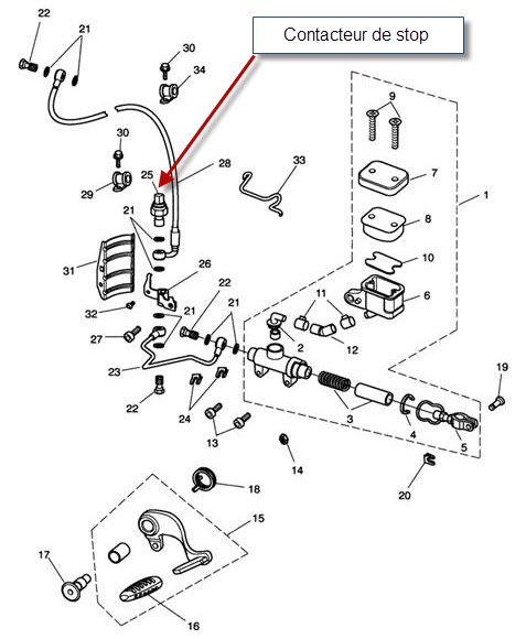

Bonjour à tous, quelqu'un peut il me renseigner, mes feux stop reste allumés, pour les éteindrent un "vrai appui sur la pédale de frein ar... le contacteur doit rester bloqué mais le soucis ou est il?
pas trouvé ce contacteur... (et je ne possède pas encore de revue technique ni manuel... à ce propos je suis preneur...).
J'ai testé avec le contacteur de frein avant, pas de soucis sur celui la,
Je me demande s'il ne fonctionne pas avec un "présostat" et si le problème persiste je vais tenter une purge du circuit...
Si quelqu'un a une idee, help me

Oui, c'est un contacteur à pression.Référence T2023120.
As tu assez de jeu sur la pédale ? (il ne faudrait pas que ton frein AR soit tjrs en pression...)
Tu peux essayer de purger ou le changer (possible que l'on puisse monter autre chose que l'origine Triumph)

C'est un truc qui m'est déjà arrivé , la seule solution
a été de changer le manocontact ! Le phénomène est
favorisé par du liquide de frein bien chargé en flotte
car trop vieux .

J'ai exactement le même problème,j'ai pomper plusieurs fois sur le frein arrière et le mano à du se débloquer, ça va mériter une purge du frein arrière dès le retour de vacances...
Ça m'a cramé 2 ampoules avant de comprendre
