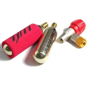

Les kits avec mèches et colle ça fonctionne, le soucis c'est le gonflage avec les petites bonbonnes de CO2 dont la moitié fout le camp au moment du perçage de l'opercule.
La solution (p'tre ):
http://www.silverperformance.fr/kit-regonflage-avec-bonbonnes-co2-pour-pneu-moto-quad-kart-p-34852.html
Je l'ai commandé en même temps que mes plaquettes avant.
Normalement plus de perte de CO2 et avec 2 bonbonnes dans le 240 on doit pouvoir rejoindre une station service.
Il y a aussi ce système, qui s'apparente plus au champignons de réparation qu'au mèches et qui se pose sans colle, qui m'interesse compte tenu de mon équilibrage avec des billes céramique:
http://www.bigjack-cycle.com/produit.asp?id_produit=5556
http://vimeo.com/49479972
http://www.dynabeads.fr/index.html

Faisons un peu de calcul mettons qu' une bonbonne fait 8cm de long et
a un Ø de 2.5cm . Cela nous donne un volume de 8XPiX2.5*2.5/4 = 39 cm3
en fait un peu moins car 8 et 2.5 sont un peu sur-évalués .
Mettons que la bonbonne soit gonflée à 200 bar ce qui détendu à 1 bar
donne un volume de moins de 16 litres .
La surface d'une ellipse est S = Pi X a X b ou a et b sont les demi-axes
soit a=12cm et b= 0.5*12 = 6 cm ( pneu large de 24cm et haut de 50% de la largeur)
donc S= 12 X 6 X pi = 226 cm2
Le volume d'un solide de révolution est V= 2 x Pi x R x S ou S est la surface
de la section de révolution et R la distance entre axe de rotation et le centre
de gravité de la section
R = 16 x 2.54 + 6 = 47 cm (jante de 16" + demi-axe de l'ellipse)
donc le volume du pneu vaut pas loin de
V= 2 x Pi x 226 * 47 = 66740 cm3 soit en gros 66 litres
pour je le rappelle 32 litres de gaz à 1 bar pour 2 bonbonnes
Je crois qu'il est plus sage de prévoir 4 bonbonnes !

  Posté : 15-07-2014 19:29
Mais cela n'est vrai que si on peut mettre un robinet sur la bonbonne
sans perte de pression comme cela semble être le cas de ce kit présenté
par Roger . Evitez formellement les raccord où le biseau qui perce
l'opercule de la bonbonne dépasse le plan du joint en caoutchouc qui
est censé faire l’étanchéité entre bonbonne et raccord !
Par expérience ,lors d'une sortie CNRS , Rocketman avait crevé de l'Arr
on a vidé 3 bonbonnes dans son pneu et heureusement que l'on a pu trouver
une pompe à pied à prêter sinon on ne pouvait repartir .
Ou alors plutôt que les bobonnes du kit essayez de trouver les cartouches
de CO2 équipant les extincteurs . Elles sont théoriquement changées tout
les ans dans les entreprises et ont un volume au moins 4 ou 5 fois une
bonbonne de kit !
Message édité par : KildeRouge / 16-07-2014 11:39

  Posté : 15-07-2014 21:58
voir du coté des recharges de gilet airbag (100cc)
par contre je sais pas si le raccord sera au bon diamètre ?
  Posté : 16-07-2014 07:31
Autre piste qui devrait plaire à Kil
http://www.saveur-biere.com/fr/cartouches-de-co2/1310-cartouche-de-co2-200g-minea.html#
  Posté : 16-07-2014 07:50

  Posté : 16-07-2014 09:04
On peut trouver ce genre de cartouche chez decathlon au rayon vélo....
  Posté : 16-07-2014 11:40
Effectivement Roger , j'aurais d'ailleurs dû y penser moi-même
en bon natif du Pays de la Bière !
