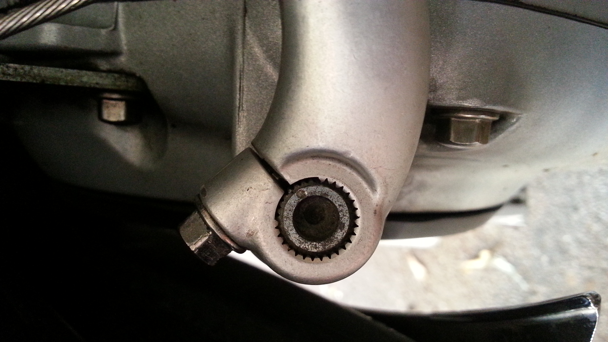

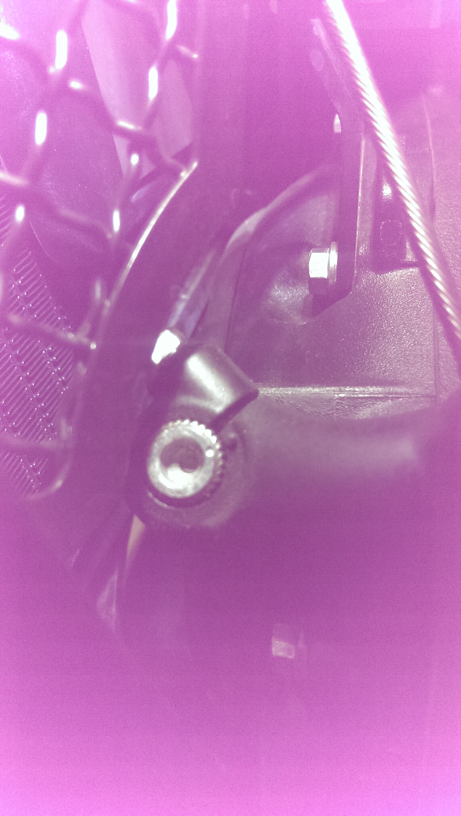

Par le plus grand des hasards je me suis apercu que Triumph à l'occasion d'une intervention a decalé la commande d'embrayage inferieure.... Ca doit remonter à un sacré bout de temps... Plusieurs années peut etre. C'est genant ?? Je remets en place ou je laisse ??

Non ça m'a pas l'air si mal que ça!
  Posté : 24-06-2014 13:00
Le principe est que la position du levier doit être perpendiculaire au câble
quand ton levier d'embrayage est serré juste en commencement de patinage de
l'embrayage . Ce qui minimise l'effort sur le levier d' embrayage au guidon .
  Posté : 24-06-2014 15:10
Oui oui oui..... donc repere pas forcement en face la fente....
