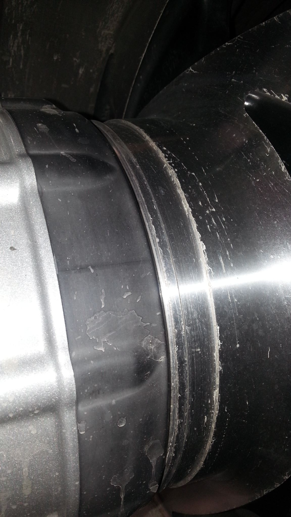

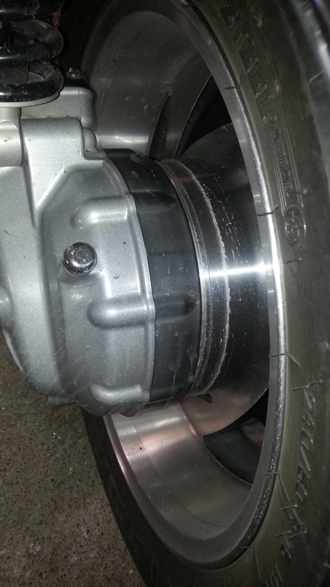

Bonsoir, j'ai fait changer mon pneu arrière chez Dafy. Et, à haute vitesse, j'ai une vibration très inquiétante qui s'accentue au fil des jours. Je me demande donc si ma roue à été bien remontée. J'ai fait 2 photos si vous pouviez comparer avec le meme endroit sur vos bécanes.... d'avance merci

Plutôt un problème d'équilibrage....?

Merci de ta réponse. Ce qui me chagrine c'est : la jante ne doit elle pas plus rentrer dans la partie en plastique noir ? (le pont, je crois). Je passerai à Dafy cet aprem si je fini pas trop tard.... et si je perd pas ma roue avant.

salut l'ours
si elle n'est pas rentrée comme il faut, on ne peut pas la remonter car l'entretoise ne rentre pas dans le bras
cela peut venir d'un mauvais serrage de l'étrier de frein ou un mauvais serrage de l'axe de frein, un roulement aussi j'ai eu il y a 1 moi ce type de panne
soit prudent en roulant
  Posté : 06-06-2014 08:37
vérifie le serrage de ta colonne de direction

si c'est à la suite d'un changement de pneus, y'a de forte chance que ce soit l'équilibrage; Pour être sûre que ce soit la partie cycle qui vibre et non le moteur, tu débraye et tu relache les gaz; le compte tour au mini si ça vibre c'est ta partie cycle
  Posté : 06-06-2014 15:29
J ai bien l impression que c est le moteur... comme si qq chose s'emballai....
