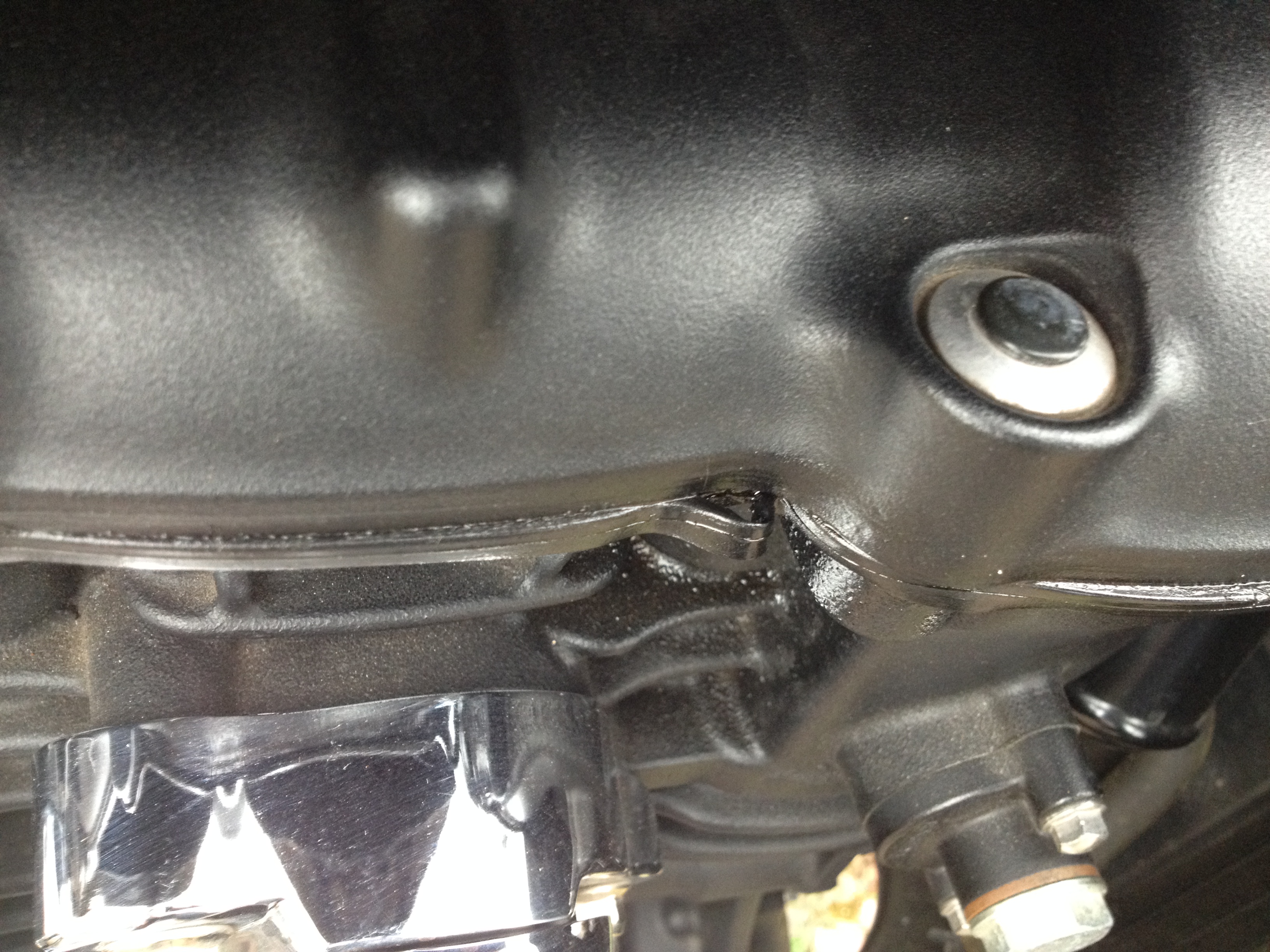

  Posté : 05-04-2014 10:07
C'est grave docteur?
  Posté : 05-04-2014 11:30
pffffff !!! t'es bon pour changer de bécane.....

  Posté : 05-04-2014 14:05
Une fuite au niveau du joint de cache culbu?
  Posté : 05-04-2014 14:50
Classique et ultra connu, c'est rien mais t'es bon pour desserrer ton cache culbu, remettre ton joint en place s'il n'est pas coupé et resserrer au couple.
  Posté : 05-04-2014 18:45
Le garage me dit 3 a 4 heures de boulot plus changer le joint.
C'est facile a faire?
  Posté : 05-04-2014 19:24
Rien n'est compliqué,..., quand on sait ce que l'on fait!
Il faut faire de la place et donc virer les conduites du filtre à air sous ton reservoir et les bobines tht des cylindres 2 et 3 pour accéder correctement aux 9 vis du cache culbu.
Et une cle dynamo pour remonter correctement.
Et cela peut aussi te donner l'occasion de vérifier ton jeu aux soupapes puisque ouvert.
  Posté : 05-04-2014 20:35
sachant que je suis un manche en mécanique
j'ai 24000km, cela peut il attendre la prochaine révision des 32000? en mettant de la pate a joint?
merci
  Posté : 05-04-2014 21:00
Pour l'instant c'est un suintement et guère plus . il faut vérifier
ton niveau plus souvent et à la rigueur , si cela n'empire pas , faire la
révision des 32000 plus tôt (vers 30 000)
Perso , je ne suis pas un as de la vitesse je dirais effectivement dans les
3 heures .
Courage
  Posté : 05-04-2014 21:20
Citation : speedfred
Et c'est pour ça qu'il y a des professionnels
Chicoloco
192
Chicoloco
  Posté : 06-04-2014 10:52
clair. A suivre mais rien de grave. Bien suivre le niveau d'huile. Comme ça à 32k tu fais ton jeu aux soupapes (et non pas pape alcoolique) ^^.
Mais bon tout dépend tu temps que tu mets pour faire les 9k qui te manquent ^^
