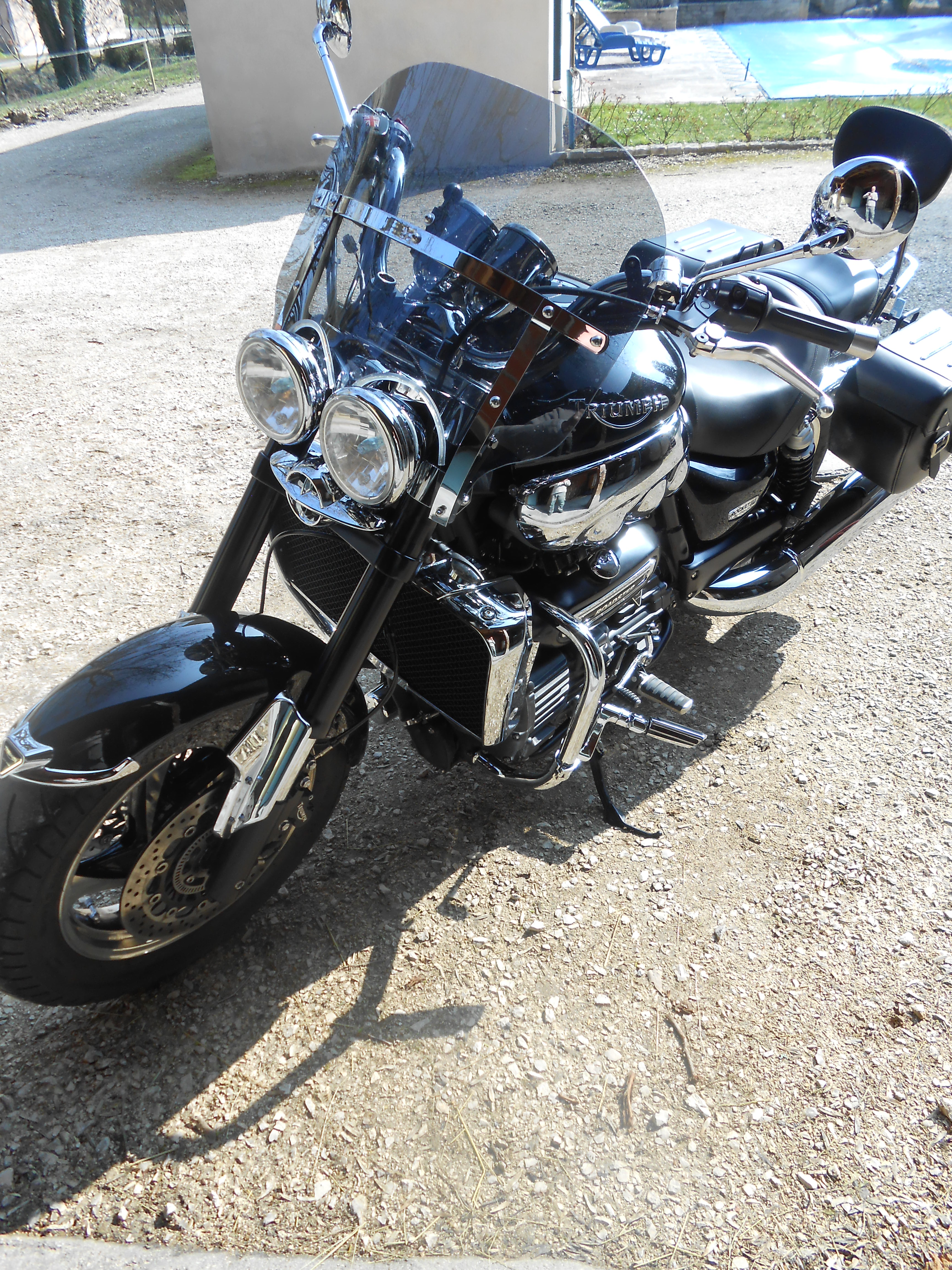

  Posté : 13-03-2014 14:53
Voilà le résultat de mon"oeuvre"" en suivant vos conseils avisés...
