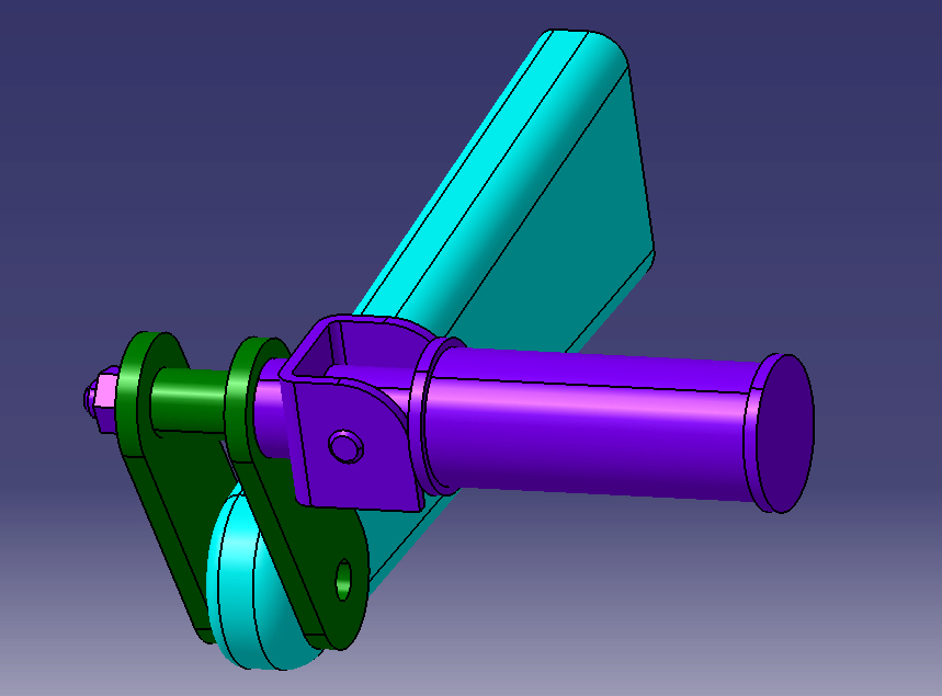

Quand au repose-pieds il doit y avoir moyen de faire facilement des pattes
qui puissent rehausser le repose pied comme sur le dessin suivant
la rehausse y est en vert , et le sabre support-repose-pied du cadre en cyan
  Posté : 28-01-2014 16:45
Ce schéma n'est que de principe , il y a bien sûr des petites modifs
telles des ergots pour empêcher la rotation et la longueur de la rehausse
qui dépend de la longueur des jambes du gamin .
