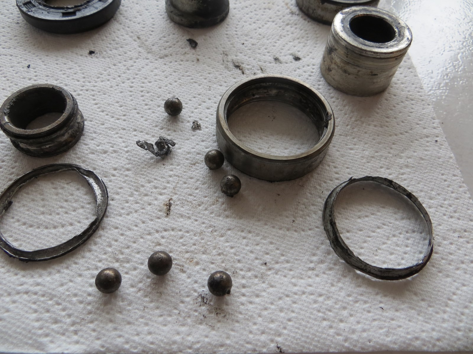

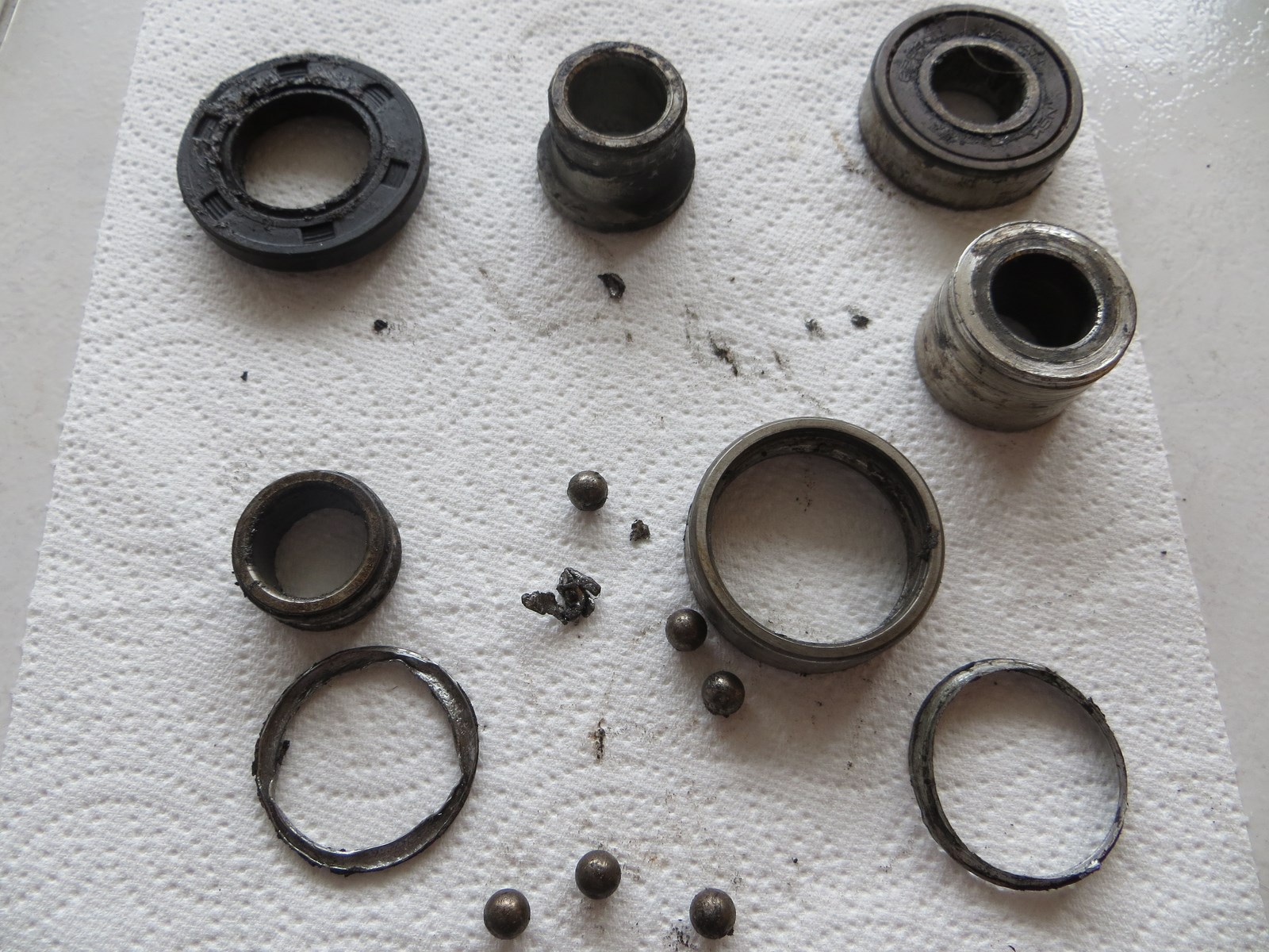

en descendant la vallée de la Roya, entre Tende et Vintimille, guidonnage, crevaison ? arrêt, pneu avant bien gonflé, je repart doucement, le guidonnage s'accentue et plus de frein avant...
J'arrive à m'arrête, appel à l'assistance, retour à Nice avec le fourgon.
Résultat voir photos...

tu n'as pas senti de jeu auparavant ? Il est rare qu'un roulement
casse brusquement , en général il fait un bruit horrible quand la
cage lâche . En tout cas tu n'es pas passé loin d'une vilaine chute !

Je suppose que c'est 22 800 kms et non 228 000.....!
Ça fout les jetons ton aventure.....
Sur ma goldwing 1800 j'avais changé les roulements de la roue av a 98 000 par acquit de conscience car ils étaient encore bon....
  Posté : 02-10-2013 08:57
Non non tu as bien lu, c'est bien 228000!

à 228000 bornes c'est de l'usure?
mais heureusement qu'il n'y a pas de dommages corporels..
228000....j'en serai à mon 6 ème cardan !!!..

J'ai déjà changé ceux de l'arrière sur la Rocket et la Goldwing 2 fois avant et une fois arrière.
En général , c'est lors du changement de pneu que le mécano contrôle sauf chez Dafy-moto Mantes la Jolie où les monteurs sont des clowns recyclés.
Au moindre doute, changement car cela ne coute pas très cher.
Pas d'accident ou de chute , c'est le principal.

à 228 000 kms c'est quand même normal non...? et il aurait peut être fallu les changer avant de risquer de se prendre une tôle....
