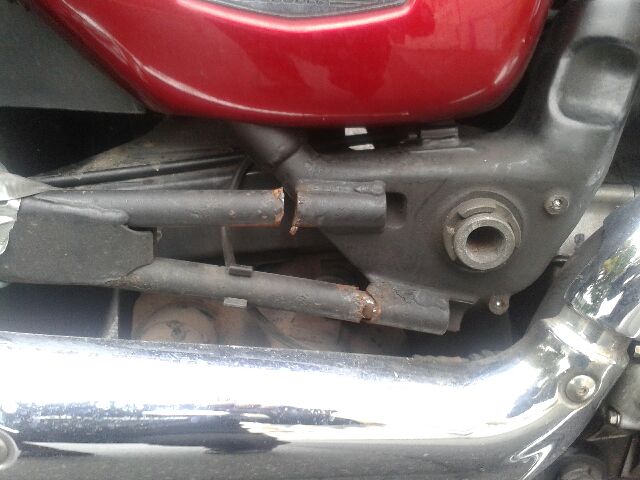

Sur ma Rocket 2005, j'ai eu la surprise de découvrir que les deux échappement droits n'étaient plus supportés que par le bypass ...
Le support soudé au cadre est cassé.
Je vous conseille donc de contrôler ce point faible ... (parmi tant d'autres)
Bonne route

  Posté : 12-09-2013 10:31
N'as tu jamais eu un choc sur tes pots?
Ou alors les pots ont peut-être forcé
sur les fixations ( Principe : il faut
toujours serrer les colliers de pots
APRES que leur fixation soient serrées !)

  Posté : 12-09-2013 11:25
non, pas de choc ni de passager trop lourd ...
(Ce support sert aussi pour le cale pied arrière).
