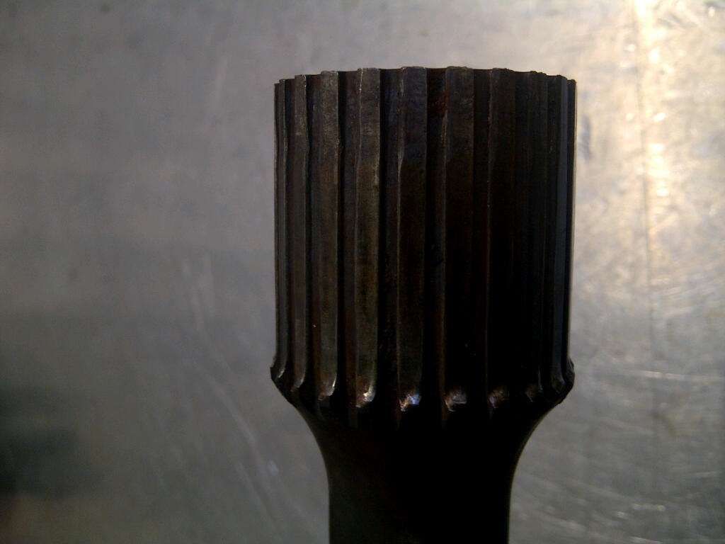

et ben voilà...encore une m....!
en plein dépassement, gros boum ... arrêt d'urgence en roue libre...
remorquage via Triumph lanester

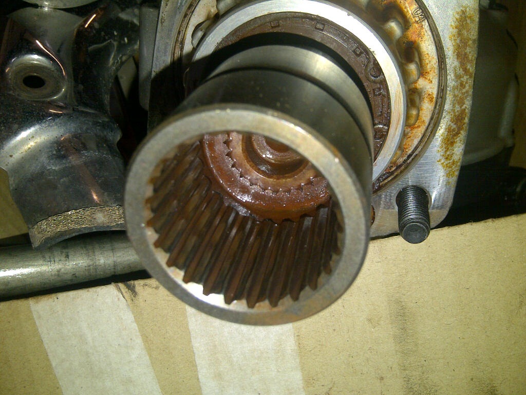

bilan après démontage : usure de l'extémité de l'arbre de transmission !
jamais vu chez Triumph Lanester
ailleurs je ne sais pas
coût 1500 euros ....
suis dégoûté
je vais contacter Triumph France pour plus d'infos sur cette "usure"..
ah.. oui la moto a 43000 kms....

C'est un mal connu , d'autant plus que d'origine ces cannelures sont graissées trè
chichement pour ne pas dire pas du tout !
Quand au 1500 neuneus cela me parait bien cher car il y en a pour 1 heure de main
d'oeuvre maxi !
Je crois me souvenir qu'il y a eu une mise en garde sur les soins à apporter dès que
l'on acquierts une Rocket tel que graisser ces cannelures , mettre de la graisse
électrique dans le connecteur de régulateur etc..etc ..
Normalement Triumph devrait faire un geste ...Bon courage

y a ça
http://www.rocket-3.org/viewtopic.php?topic=4640&forum=6&start=10
Après pour le bout d'arbre il suffit d'enlever ta roue arrière désolidariser ta fixation d'amortisseur gauche sur le cardan et de déposer ton cardan (4 écrous).
Tu changes ta graisse et roule ma poule...

en fait le cardan a été carrément changé , mais comme ils se sont trompés à la concession , pensant qu'il suffisait juste de changer l'arbre, ils ne m'ont pas compté la main d'oeuvre ce qui me fait la facture à 1500 roros ( y compris le remplacement du "neimann")
j'ai récupéré tout le matériel ( 5 ks le cardan!)
demain on prend la route pour la semaine
au retour je m'occupe d'envoyer une lettre recommandée avec AR à Triumph France , ils ne veulent rien prendre en garantie ..sous prétexte que la machine est trop "vieille" (2005)...
