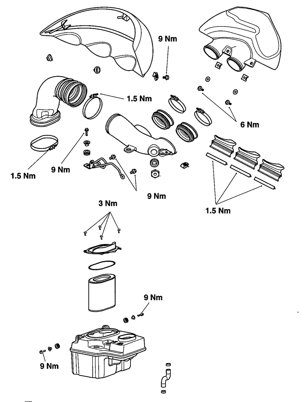

bonjour a tous et a toutes aprés avoir retourné le forum.
je demande de l aide car ma rocket et en démontage pour une tres grosse revision.
et surprise sous le reservoir la partie qui va du filtre a air au corp sous le berclaw pas relier un impossible a remettre sa d aplomb si quelqu'un aurais des photo ou schema serait bien venu.MERCI

Salut!
Dans le manuel atelier tu dois arriver à trouver ca.
Normalement google et rocket 3 maintenance manual devrait te permettre de trouver le manuel en version anglaise, mais c'est suffisant pour tout replacer.
Je suis en remontage de la bete actuellement et justement j'en suis à l'admission.
Tu as remis la petite fourche en metal qui va est fixee au bloc et qui sert de support pour ca?
(Je te cherche ca dans mon manuel).

Allez, hop... Jour de bonté:
  Posté : 23-10-2012 21:05

  Posté : 24-10-2012 20:42
merci les gags j ai merder mais ces fait le plus dur ces qui fallait savoir que les manchons des pipes sous le reservoir il faut pas les mettre sur le corps du berclaw
