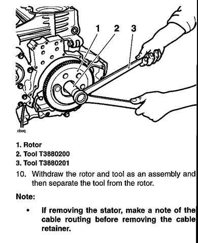

Toujours dans mes problemes de boite de vitesse (je peux y travailler que les WE, et encore pas tous), je dois séparer les 2 demi carter. D'après le gentil manuel il faut demonter l'alternateur pour cela. Ok. Je pars au chapitre 18.
Chapitre 18: faut 2 outils speciaux. 1 qui bloque la couronne du demarreur (fabriqué un 'maison') Je peux m'en passer.
Le second est un espece d'extracteur que l'on visse dans la couronne.
Question: Comment on s'en passe? J'ai essayé avec un extracteur 'classique', il a pas tenu...
Je joins la photo de la page du manuel. (mon pb c'est l'outil "2" T3880201.
Merci!

Si tu connais un tourneur , il pourrait te faire l'outil
pour pas trop cher . Si tu n'en connais pas , vois le site
http://www.usinages.com/ certains demandent des devis pour
la réalisation de pièces de ce genre et d'autres acceptent ce
genre de travaux .
Si tu arrives à déterminer le pas qui doit être ISO , le diamètre
et la longueur filetée , bref à faire un dessin coté , tu ne devrais
pas rencontrer trop de problème .

Oui... Ou sinon je la commande sur le net (avec la ref triumph) On a la trouve pour 50€ environ.
Mais ca va me mettre 2 semaines de retard sur ma réparation dans les gencives.
Je crois que j'ai pas trop le choix...

J'ai acheté l'arrache_qui_va_bien sur worldoftriumph en meme temps qu'un by-pass :)
Si un jour quelqu'un a besoin d'un arrache dans le Sud Ouest, on peut s'arranger!
