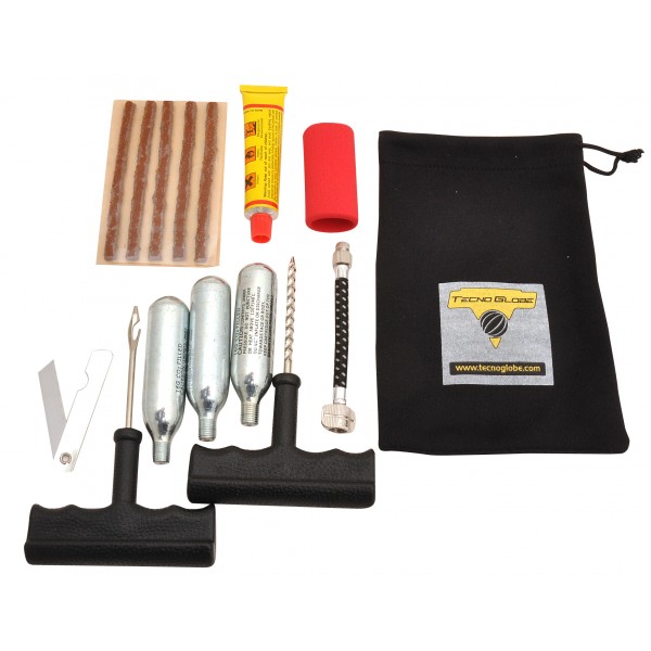

Pour me dépanner, j'ai toujours un kit sur la moto.
J'ai réussi à réparer un trou fait par une vis de 8 dans l'axe du pneu AR.
http://www.cardy.fr/pages/sl_product.php?id=61518&prod=Tecno-Globe-Kit-r%E9paration-tubeless
