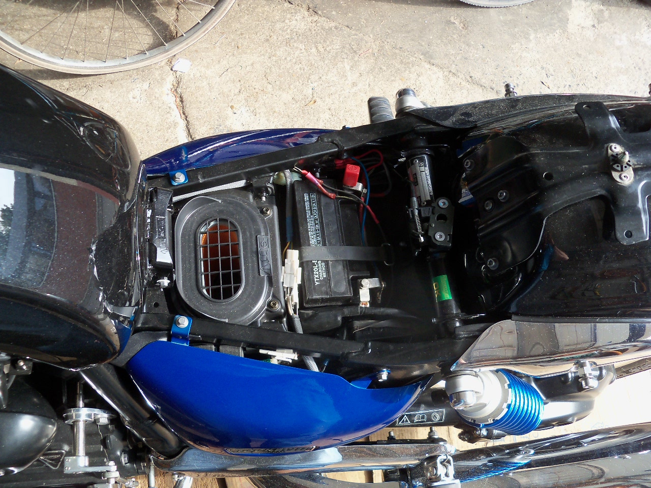

  Posté : 16-09-2012 20:08
Salut,
Ma R3 m'a été livrée avec la longhaul et la selle d'origine à part en accessoire. J'avais monté le siège en mono pour mon usage solo en semaine. Aujourd'hui j'ai voulu remonter la duo (pas la longhaul)pour faire un petit tour avec madame, je n'ai trouvé qu'un seul pas de vis correspondant à la fixation.
Je pensais que c'était normal et nous sommes partis...
Au retour en démontant la selle j'ai retrouvé un impact sur le garde boue en plein milieu ! tout petit mais tout de même de quoi de mettre les boules. J'ai donc probablement merdé en la montant. je suppose que j'aurais dû remettre la plaque de support et refixer la partie passagère dessus, c'est cela ?
Alerte donc à ceux qui voudraient essayer un tel montage...
Enfin, les caoutchoucs dessous la selle laissent des traces sur la peinture qu'il faut effacer à chaque fois, pas glop !

  Posté : 17-09-2012 22:35
tu as la longhaul ou le selle d'origine ?
Parce que la pièce que tu m'indiques est celle que j'avais de montée avec la longhaul.
Par contre on m'a donnée celle d'origine avec une toute autre pièce, toute montée sur la partie passager de la selle et qui ne colle pas avec les repères du support coté moto sauf le trou central.
et c'est avec cette pièce que j'ai poinçonné légèrement le dessus de mon garde boue.
Je fais une photo et vous la post. Je n'y comprends plus rien !
  Posté : 17-09-2012 22:56
[/url]
ça c'est pour la pièce qui me semble être celle que tu me montres sur la photo et qui s'adapte parfaitement sur la biplace longhaul + dosseret pilote
et maintenant le pouf passager et la pièce montée telle que livrée par la concession...
[/url]
Cette pièce présente un forme centrale en V retourné et c'est ce qui a touché le garde boue
que faire avec tout cela ?...
Message édité par : Forya / 17-09-2012 23:19
