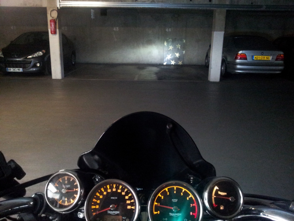

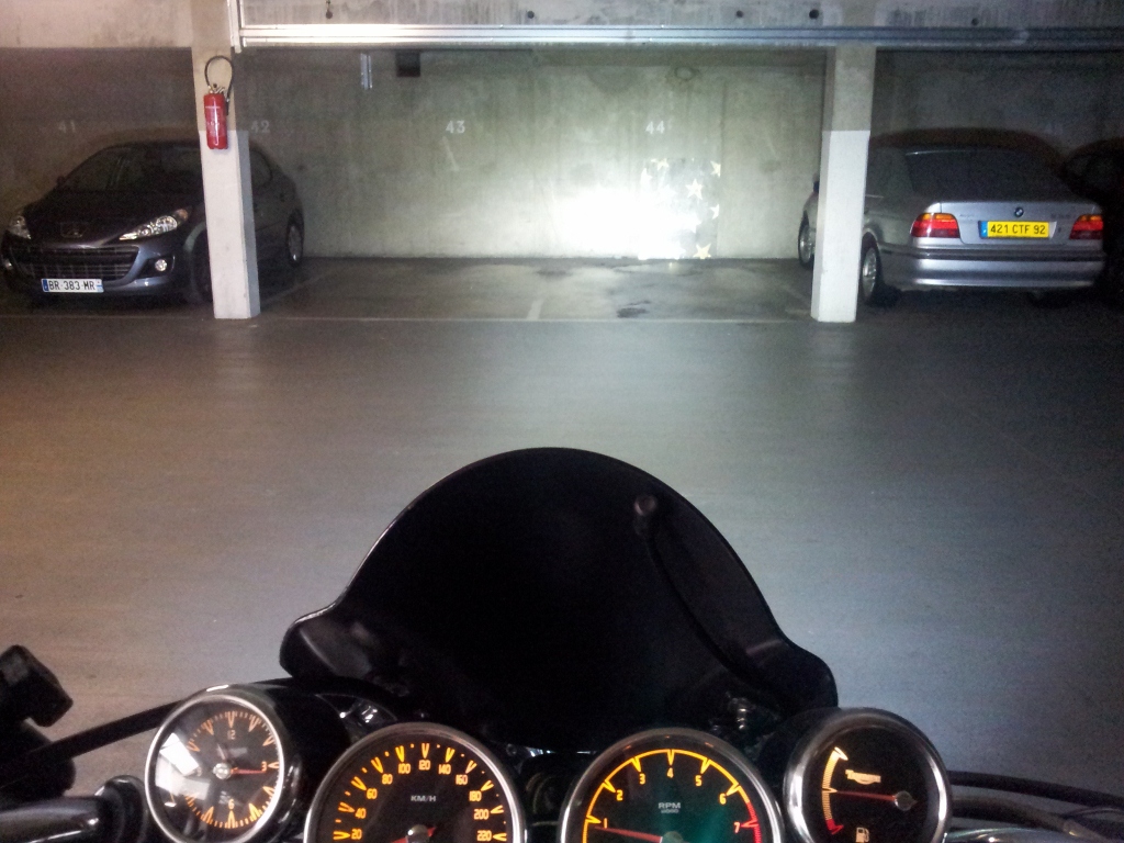

  Posté : 03-08-2012 22:38
ca serait plutot entre des codes et des phares
mais la luminosités est telle que passer en phare n'apporte rien
ci dessous photos (telephone galaxy S2)
1) => en code (phare xenon)
2) => en code + LED 30W
sans commentaires
  Posté : 03-08-2012 22:50
WAAAOOOUUU ! Déja que les bi-xénon c'était le jour et la nuit à
coté des phares d'origine , là c'est la super novae !
Merci pour les photos !
