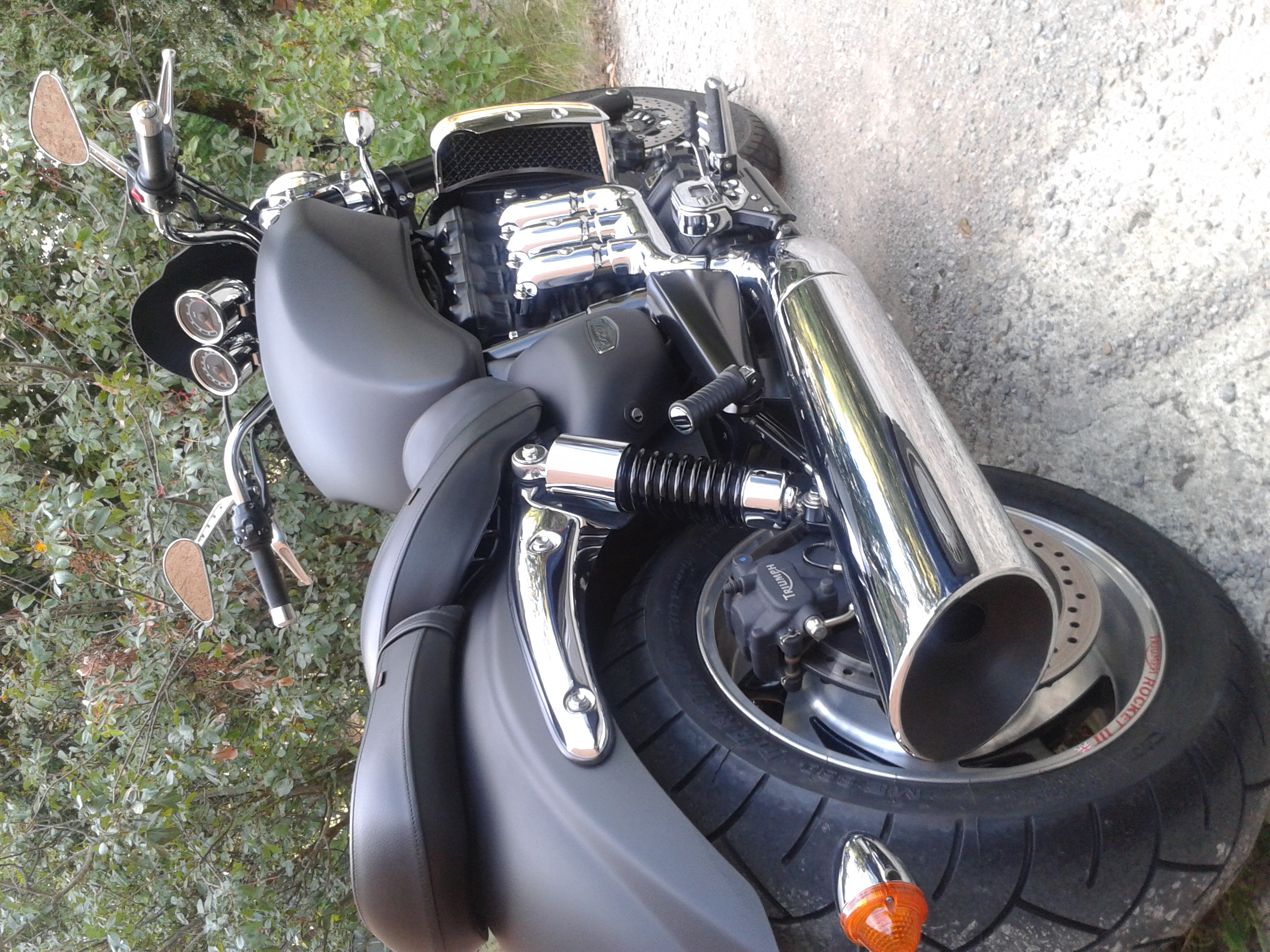

non, essaye de faire une photo de l'endroit d'où il sort.

Une photo enrichirait vraiment la base de données des trucs
pas normaux !

pour la photo je peux la faire mais après pour la mettre je ne sais pas comment il faut faire kilde ...
  Posté : 15-06-2012 09:02
Tout est expliqué là http://www.rocket-3.org/viewtopic.php?topic=126&forum=8

  Posté : 15-06-2012 09:39
ok je fais un essai avec une photo de ma belle.

  Posté : 15-06-2012 09:41
rien j ai cliqué sur télécharger un fichier il se passe rien
Message édité par : capongaroket / 15-06-2012 09:46
