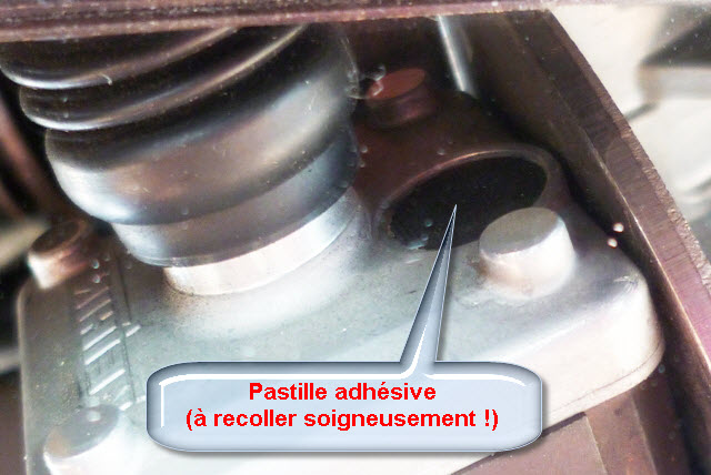

Hello tous,
J'ai eu le même problèmen résolu de la manière suivante (le 12 min tuneup n'avait rien changé pour moi):
- démontage du moteur pas à pas
- injection de KF contact dans le moteur (il y a une petite *pastille noire que l'on peut decoller qui masque un trou)
- réglage du moteur pas à pas avec tuneecu (réglage ISCV dans l'onglet "Tests")
- réglage du capteur TPS primaire.
8000 Km depuis et plus de problème.
Il se peut aussi que le capteur TPS des papillons primaires soit défectueux.
Il y a eu 2 modèles, 1 avec la face intérieure noire et le nouveau avec la face intérieure bleue (réf: T1245113).
* photo de la pastille
Message édité par : Lionel / 30-05-2012 12:31

  Posté : 30-05-2012 08:02
Oui une photo serait encore plus explicite lionel
