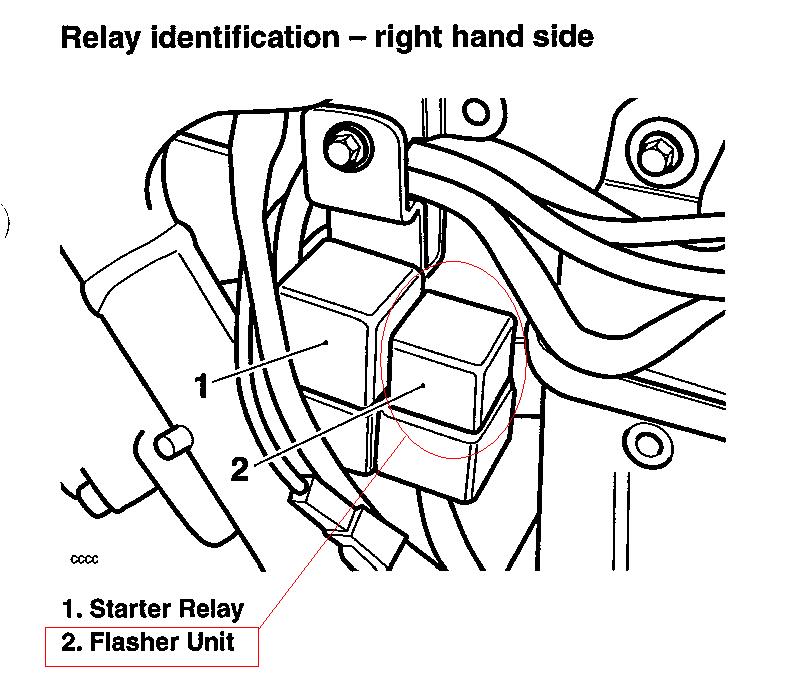

  Posté : 25-05-2012 12:46
après 1.5 jour avec des températures estivales , ca ne sèche pas vite.....
il est situé ou ce relais SVP ?
merci
  Posté : 25-05-2012 13:49
Ici :

  Posté : 25-05-2012 17:02
ok merci , je regarderai
