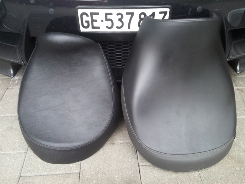

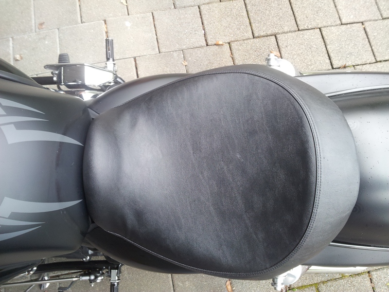

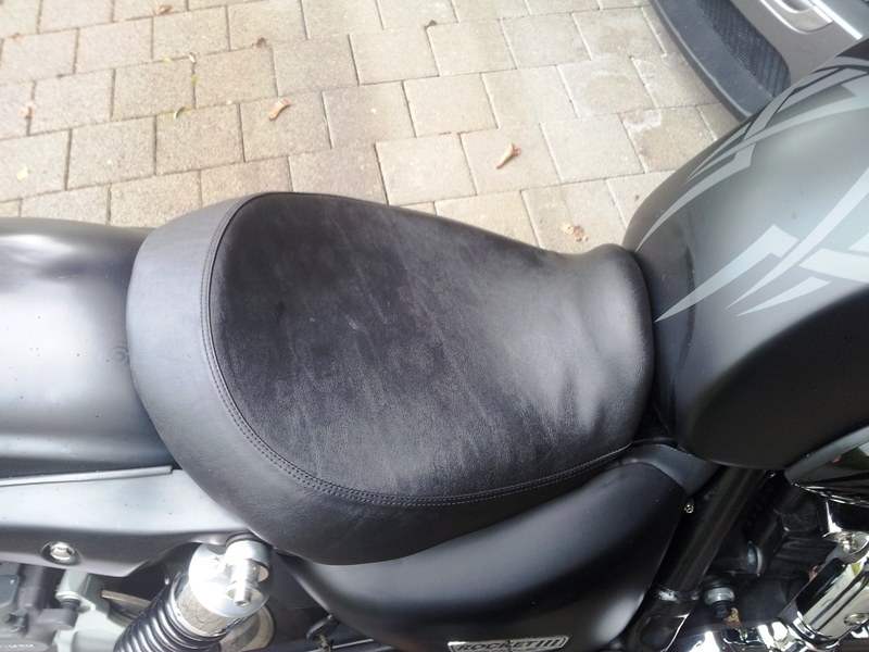

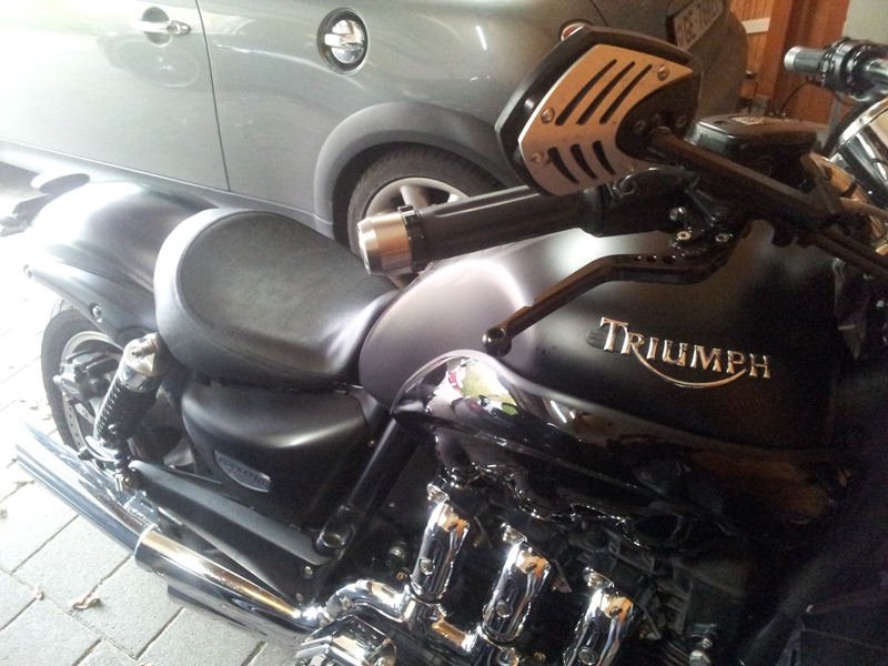

on achète une selle d origine de Tbird....... Ebay
on dégrafe les 2 selles (bouze d origine et Tbird)
on retaille le support en plastique d origine a la dremel, pour épouser la forme de la mousse de la Tbird
on agrafe le simili cuir de la Tbird
et ca donne ca
une assise plus plate, on se ballade moins de gauche a droite, et on a plus mal au fesses
de plus au niveau look, selle plus petite
4297

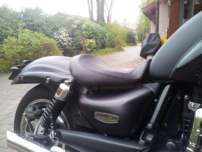

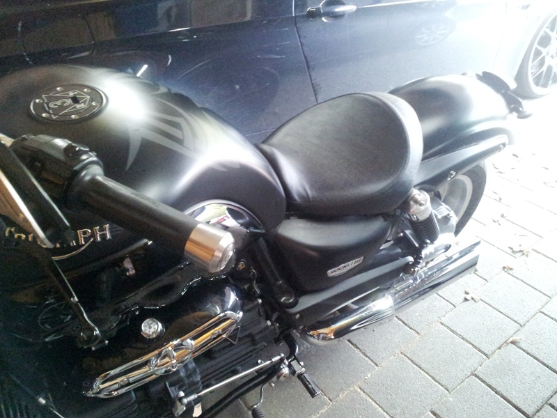

  Posté : 21-04-2012 18:26
Mets aussi une photo 3/4 face

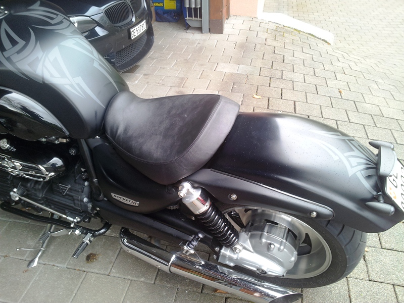

  Posté : 21-04-2012 18:31
depuis le garage, car ca pleut fort
4297
  Posté : 21-04-2012 18:44
ça à l'air pas mal
  Posté : 21-04-2012 21:19
Plutôt réussi Man
  Posté : 21-04-2012 21:20
2 H de taf
en avais marre de la Corbin, faut changer de temps en temps
  Posté : 21-04-2012 21:22
Un joli talent de couturière que je te connaissais pas
  Posté : 21-04-2012 21:24
meme pas
ai récupéré les vis de dessous qui fixaient le snorkel sous la selle
tout simple
