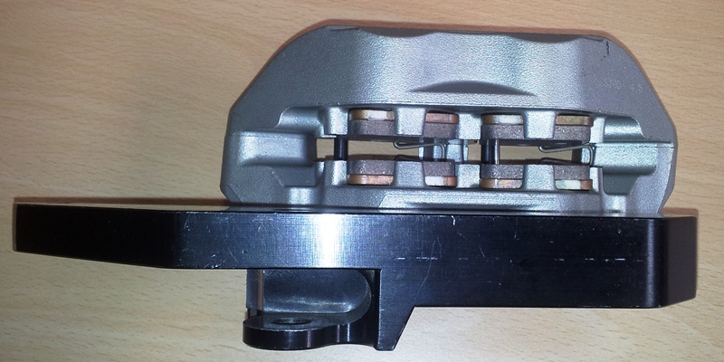

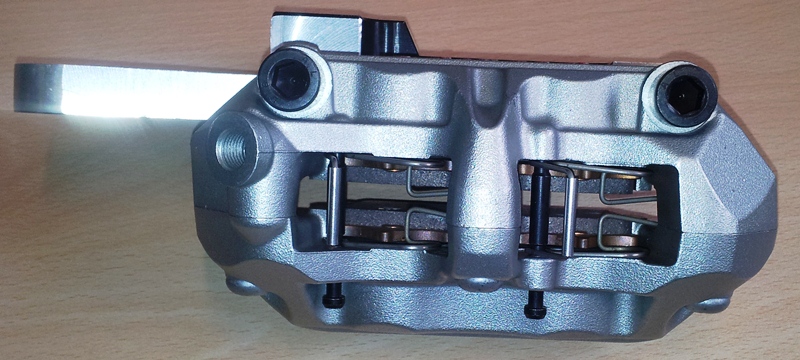

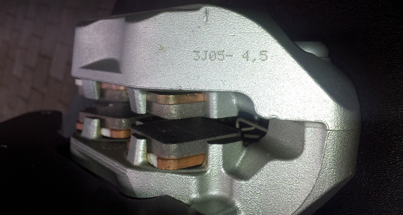

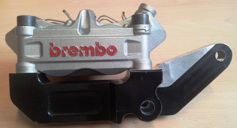

qui en a déjà monté? etriers BREMBO 3J05- 4,5
ça en vaut la peine par rapport aux Nissin d origine ?
on m en offre 400 euros neufs avec les platines => bon plan, mais:
- compatible avec le MC d origine (diamètre de piston)?
- besoin de changer les durites ?
- homologué pour la Rocket ?
