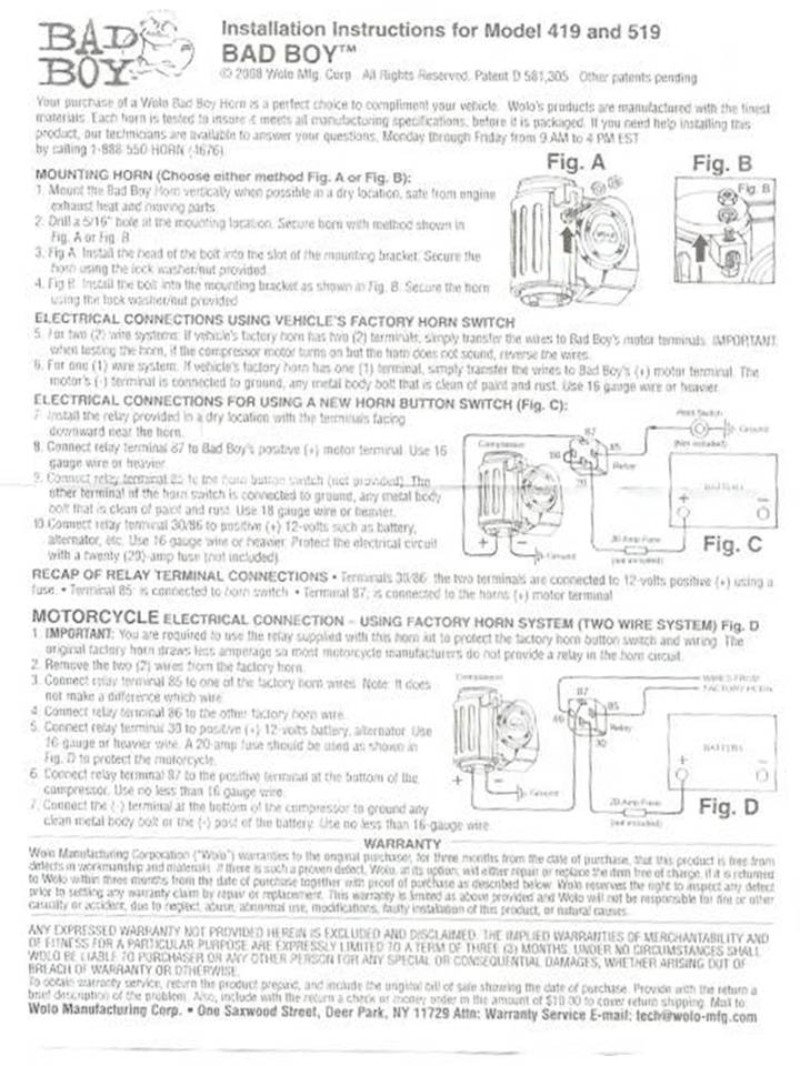

Bonjour à tous ,
je cherche à brancher un klaxon Wolo mais la notice étant en Anglais et parlant Français et Belge ,je galère un chouilla .
Les 2 fils qui arrivent au Klaxon d'origine sont :1 violet qui à l'air d'être la masse et un bleu+noir qui ont l'air d'être le positif ( uniquement moteur tournant, car moteur à l'arrêt et contact mis = pas de jus sur ces fils .
J'ai besoin d'aide donc pour alimenter le relai en gardant le bouton d'origine .Je vous joins le schéma du relai .
Merci de votre aide

Je crois avoir déjà fait un schéma elec pour cela sur le site
mais je ne sais plus où ! Je cherche et te dirais si je trouve .

Ici, deuxième post
http://www.rocket-3.org/viewtopic.php?topic=4772&forum=6
