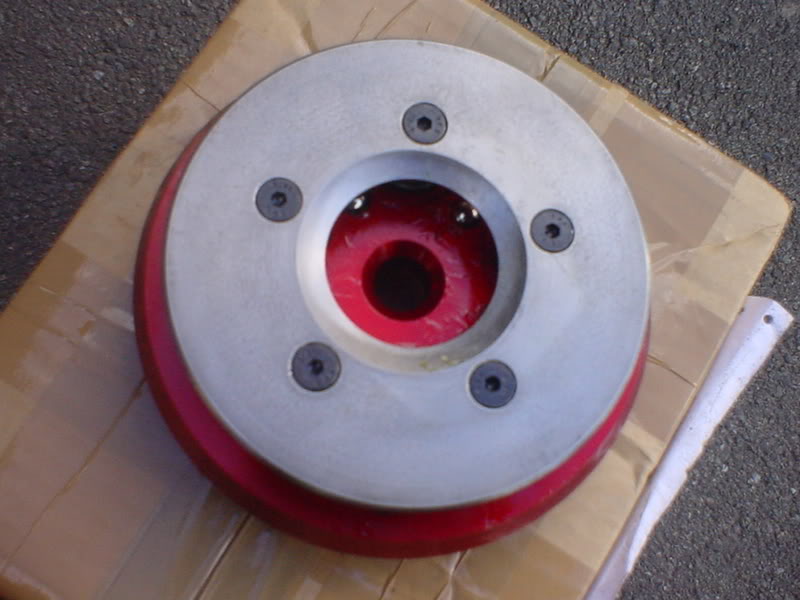

Le principe en est exposé sur la photo suivante ! Souvenez vous de
l'embrayage automatique des bleues de votre jeunesse ...Eh bien ...
ce n'est pas tout à fait cela mais cela s'en inspire !
Message édité par : KildeRouge / 16-03-2012 18:52

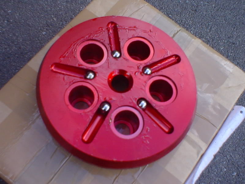

  Posté : 16-03-2012 18:53
Des billes soumises à la réaction centrifuge peuvent rouler dans une piste pentue !
  Posté : 16-03-2012 18:55
Pistes qui existent aussi dans le disque de fermeture
Message édité par : KildeRouge / 16-03-2012 18:57

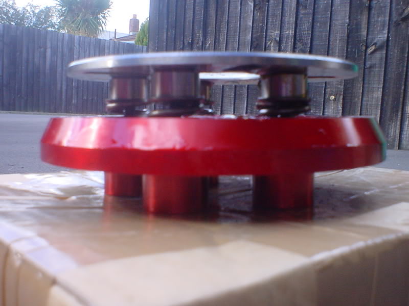

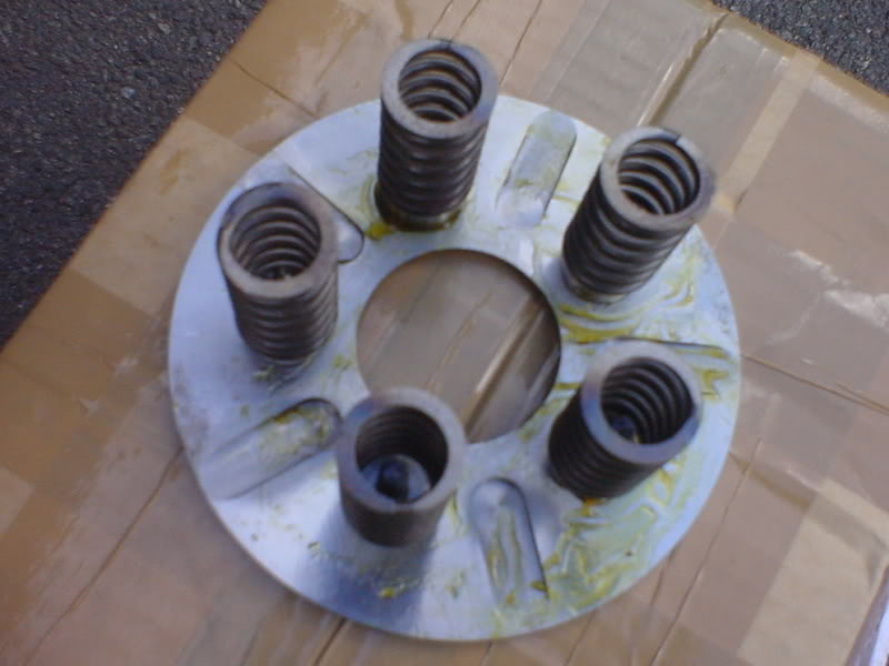

  Posté : 16-03-2012 18:58
et ceci couplé avec des ressorts un peu plus musclés
Message édité par : KildeRouge / 16-03-2012 19:09

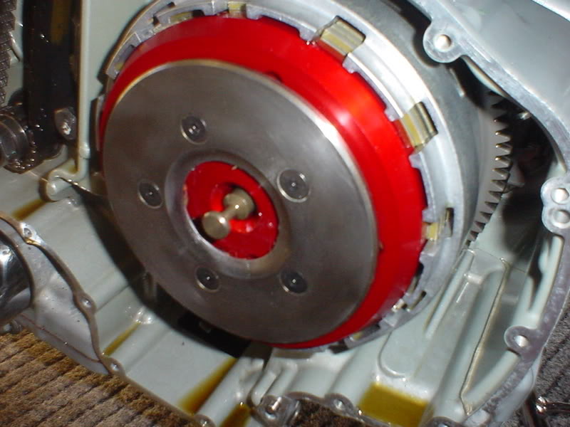

  Posté : 16-03-2012 19:00
Et voici l'ensemble monté !
  Posté : 16-03-2012 19:08
Explication : le disque de pression ( anodisé rouge ) est pressé par le
disque de fermeture par les ressorts mais aussi par les billes qui en
ayant tendance à fuir en périphérie sous l'effet de la force dite "centrifuge"
apuient encore un peu plus sur le disque de pression rouge !
Donc plus le moteur tournera vite plus la pression sur tous les disques sera forte .
Au point que le gars ayant fait l'adaptation recommande de changer le câble d'embrayage
pour une version gainée téflon et de régler pile-poil le levier au niveau moteur
de manière à ce que le dit levier soit perpendiculaire au câble en mi-course
du levier au guidon .
