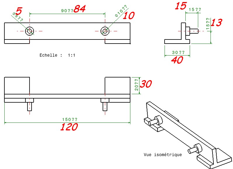

J'envisage de réaliser certains outils spécifiques Rocket
(page 1.12 , 1.13 et 1.14 du manuel d'atelier) et même certains
n'y figurant pas (lève-soupape pour ne pas devoir démonter les
échelles tenant les arbres à cames) ) mais pour cela ,comme je ne
peux ouvrir mon moulin pour l'instant , je fais appel à ceux qui ont
leur moteur ouvert actuellement pour prendre les cotes .
Ces outils réalisés pourraient être prêter à ceux qui en font la
demande et ainsi tourner , chacun en étant responsable le temps
de son emprunt .
Faites moi un MP si vous pouvez me fournir une petite aide soit pour
les cotes soit pour la fourniture de lopins d'acier fin trempable
(XC48 par exemple).
Le compresseur de ressort de fourche a déjà été fait .

  Posté : 23-02-2012 11:45
voilà les mesures effectuées, ajoutées sur ton plan.
mais je ne peux pas les garantir à 100%, entre les arbres à cames et la fourche, pas évident d'y placer un appareil de mesure et surtout ses yeux pour lire !
l'idéal serait de le faire avec le moteur ouvert à côté, pour corriger éventuellement
pour ma part, le moteur est fermé, donc je ne peux plus prendre de cotations internes.
pour le léve soupape, tu es resté sur quelle solution ?
bonne journée

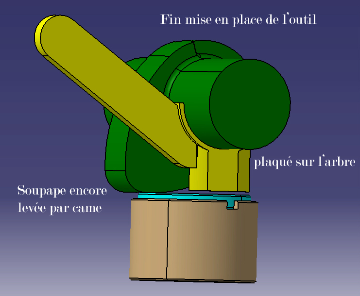

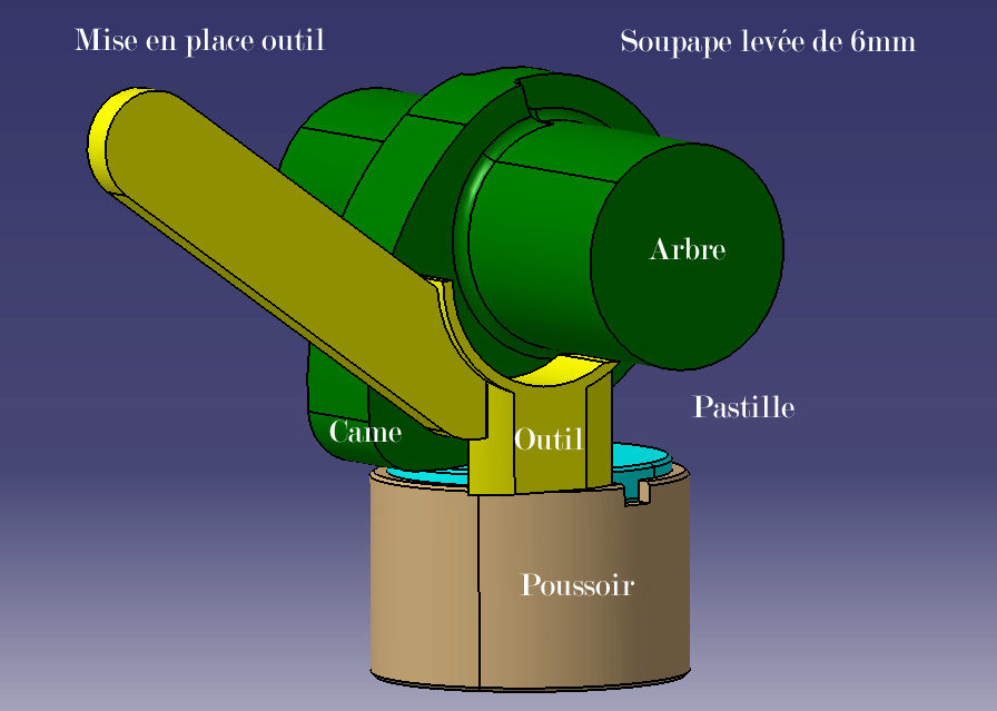

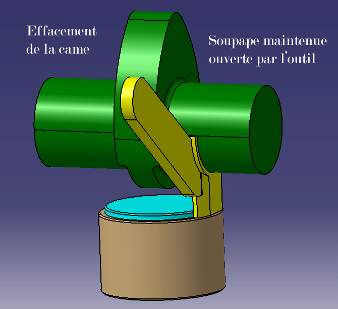

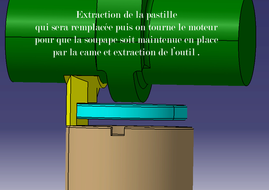

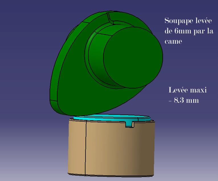

Finalement la solution la plus simple à fabriquer est celle de Lionel.
En voici l'idée que je m'en fais .
