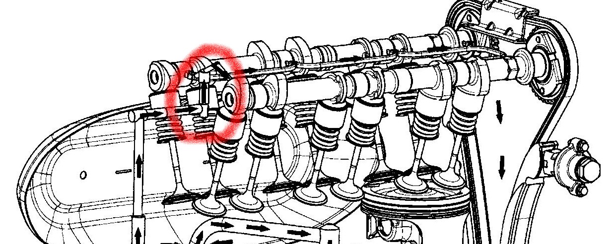

je viens d'enlever mes arbres à cames sur ma rocket
ils sont fixés par une "araignée", comprenant une saignée, je suppose pour lubrifier les paliers
cette cavité, est reliée par un orifice, fléche rouge. les fléches jaunes sont un "tunnel" reliant les 2 côtés.
sur le moteur, l'orifice est relié à .... une vis !?!?
c'est étrange, non ? j'aurai imaginé une arrivée d'huile, pour lubrifier les paliers, non ?
cette vis ne serait elle pas à enlever ? ne serait elle pas là uniquement pour l'usinage ?
à quoi sert elle ?!?.....
merci pour vos lunmières !
bonne route

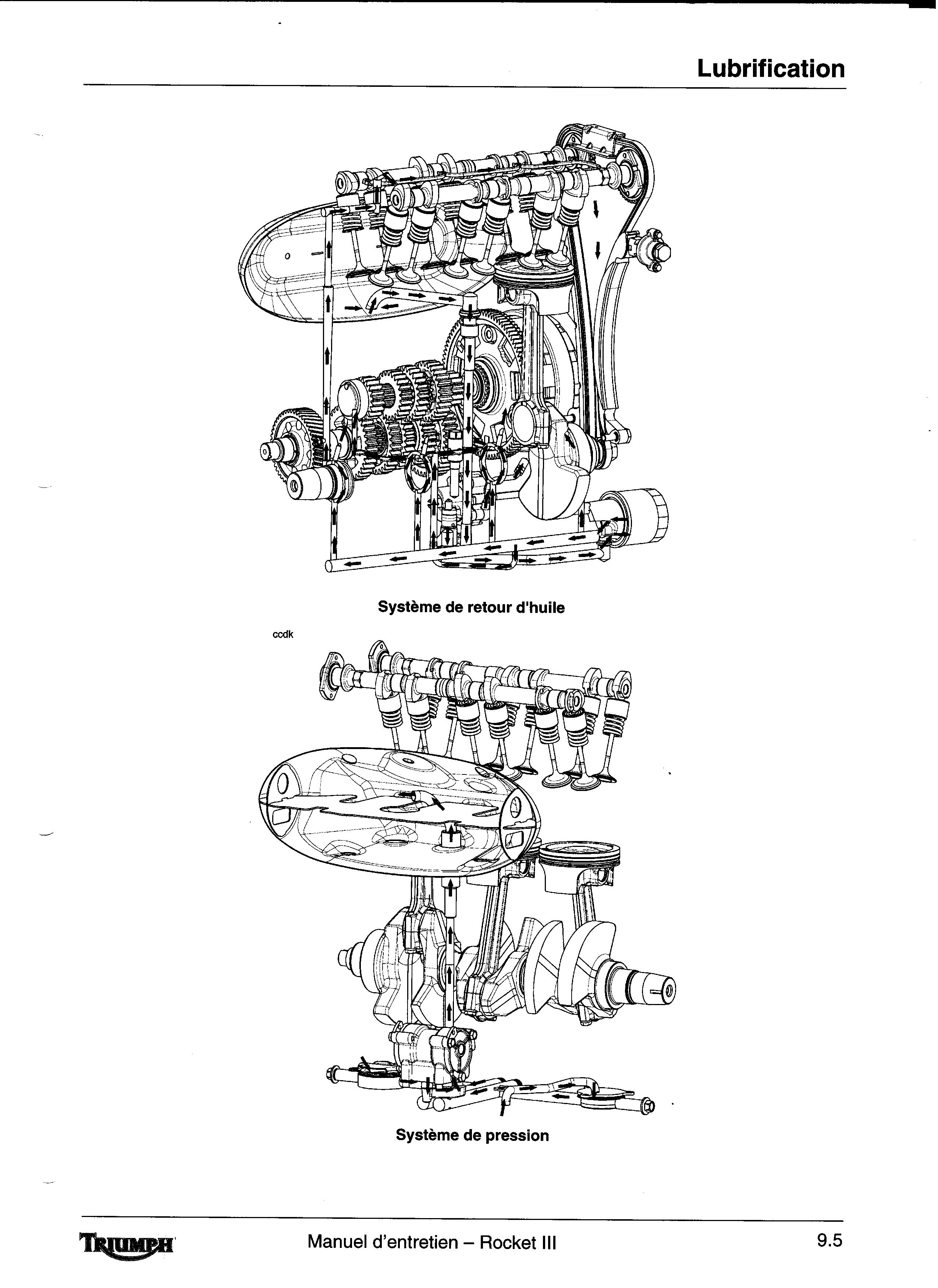

Sur la page 9.5 du manuel d'atelier (français) tu as un schéma du circuit
de lubrification mais je suppose que tu l'as aussi sur ton manuel en
angliche ?
En regardant bien ta 2ième photo de plus près , n'y-a-t-il pas un petit
ajutage au fond de l'empreinte héxacave ?
Message édité par : KildeRouge / 24-01-2012 14:01

  Posté : 24-01-2012 15:40
bien le merci pour cette vue
en effet, je l'ai sur ma revue britisch, mais je n'avais pas encore regardé ces pages là...
comme quoi, tous les avis sont à prendre
je viens d'entourer en rouge, l'endroit où se trouve cette vis. elle est peut être comme un racord de frein (banjo?), percée sur le côté pour laisser passer l'huile...
je vais tenter de souffler, ou de l'enlever pour en avoir le coeur net
