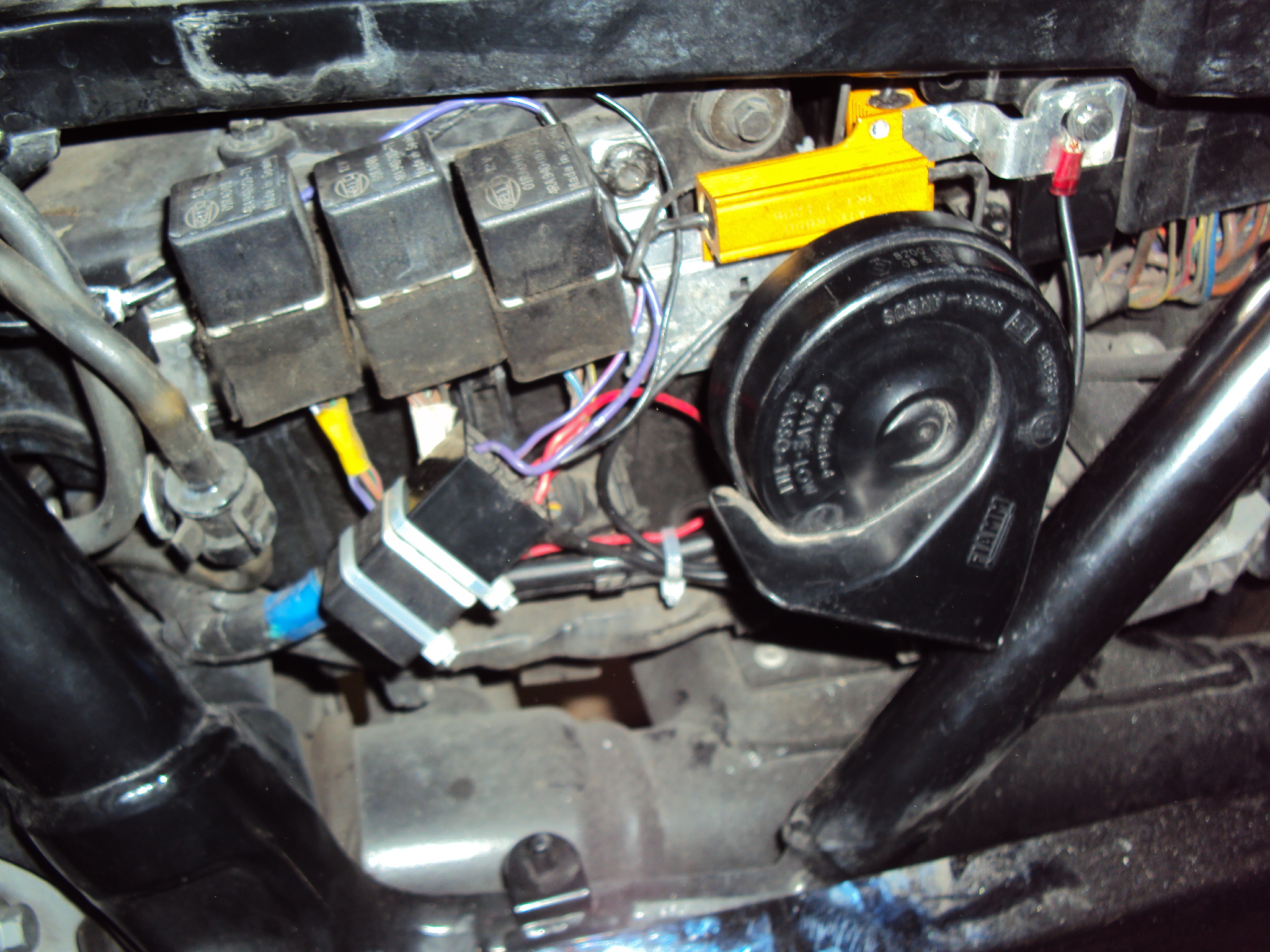

je viens d'installer un klaxon supplémentaire sur ma rocket, histoire que la sonorité soit plus....cohérente avec la taille de l'engin ! ( il me reste à installer quelques colrings pour l'aspects des conducteurs qui me paraissent "en vrac" pour le moment )
c'est simplement un klaxon de voiture, alimenté par relais bien sur, avec le bouton d'origine
je peux faire un schéma si quelqu'un est désireux d'en faire de même.
notons toutefois que le klaxon d'origine est en logique négative ( toujours alimenté par le +12V, l'appui sur le bouton applique le 0V en son autre borne )
bonne route
Message édité par : t3 / 13-12-2011 21:27

oui voilà le montage que j'ai réalisé
ceci est un schéma réalisé avec un logiciel de DAO, non ? avec une tolérance... ;)
il a ajouté un fusible, perso je sors d'une cosse déjà protégée
pour les sections, à prévoir plus gros que sur le klaxon d'origine ( bien moins puissant, bien moins gourmand ! )

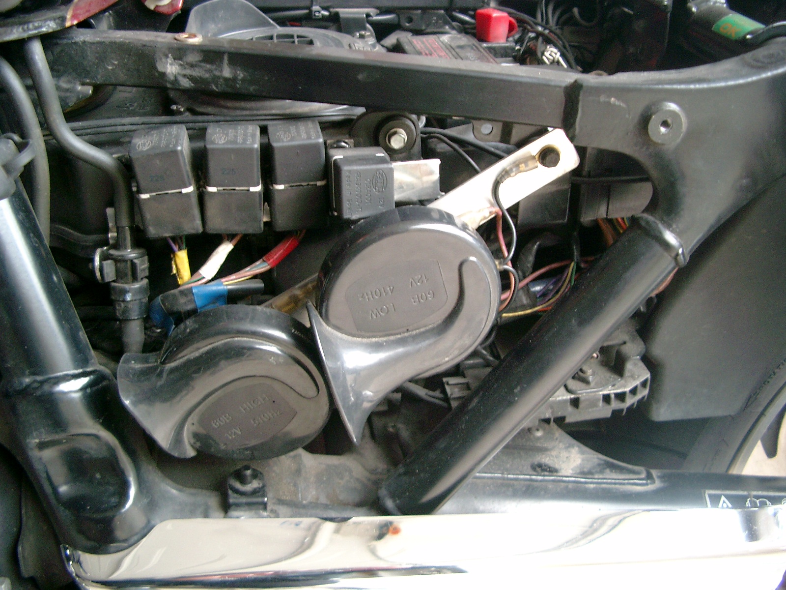

  Posté : 16-12-2011 18:37

  Posté : 16-12-2011 19:25
ah, apparemment les 2 passent du même côté !
sur quoi est fixée la partie basse du support de tes 2 klaxons ?
pour ma part, en haut j'ai déjà les résistances pour les clignotants à leds
bonne route
  Posté : 17-12-2011 09:33
en fait, il me semble que la partie basse du support n'est pas fixée. L'ensemble se cale une fois la "cocotte" remise en place.
