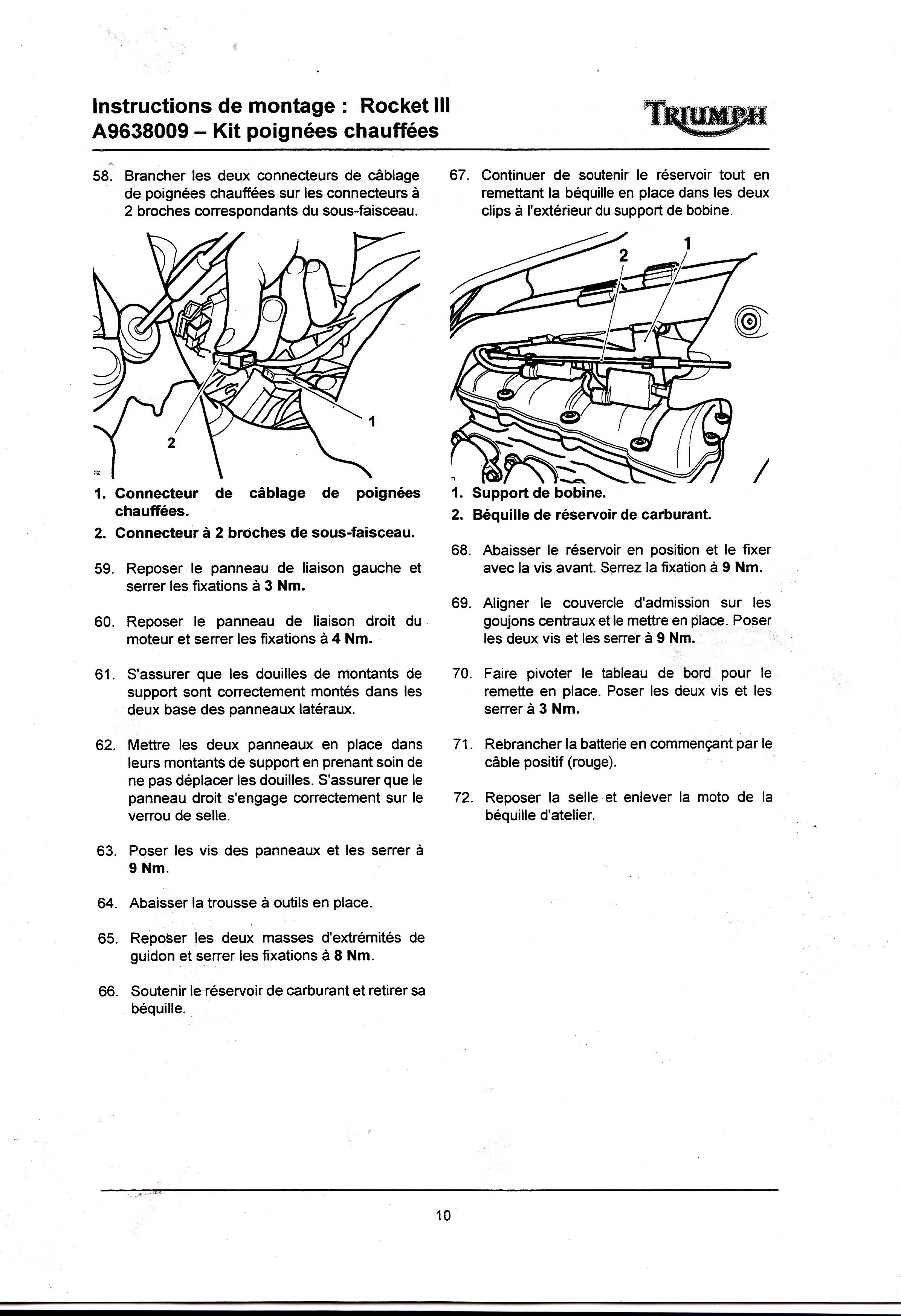

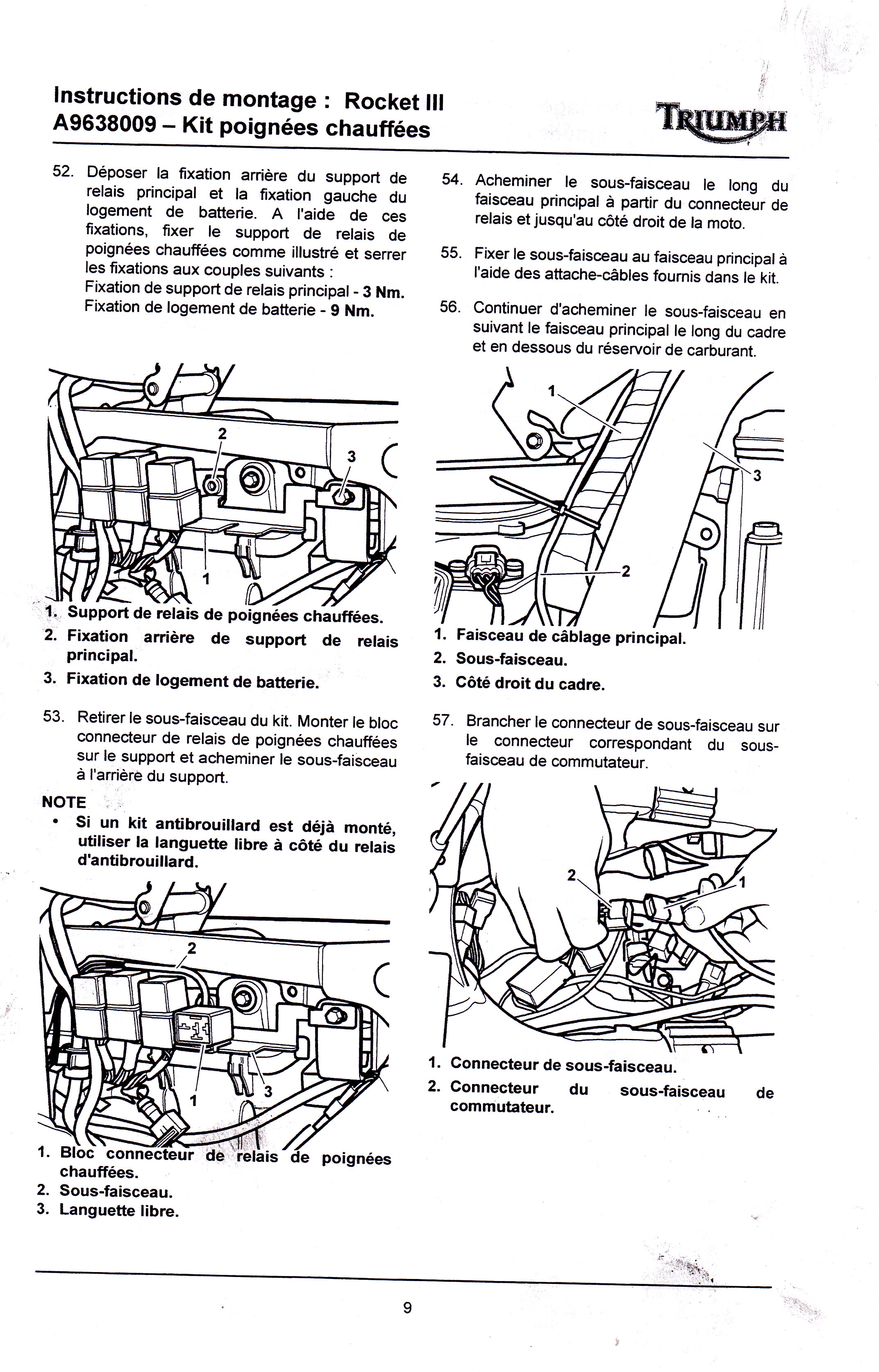

mes ennuis electriques continues, aprés le connecteur d'embrayage et les clignotants j'ai maintenant les poignées chauffantes triumph qui sont en panne. le fusible n'a rien.
elles ce sont arrétées toutes 2 en méme temps, donc pour moi c'est soit un probléme de contacteur au guidon, soit tout simplement un défaut d'alim. je testerai le contacteur cette semaine ; mais elles sont branchées ou ces poignées ???

regarde d'abord au niveau de ton interupteur puis au niveau de ton relais qui ce trouve sous le cache a gauche et ensuite sur le connecteur qui ce trouve sous le reservoir
j'aurai bien fait des tofs car je les ai posées moi même mais ma rocket ce trouve chez le cons suite a un accident de circulation moto contre auto ça fait mal

Salut L'ours
Effectivement une panne sur les 2 en même temps semble indiquer un problème sur l'alimentation
soit dans le boitier au guidon portant l'interrupteur soit sur le trajet vers le connecteur
situé sous le réservoir (tu le trouveras en suivant le fil partant de l'interrupteur) . Je ne te
ferais l'injure de te décrire la façon de soulever le réservoir , Non ?
Sur le schéma électrique ce connecteur porte le numéro 52 il y arrive 3 fils un noir , un mauve un bleu .
Vérifie que ton conss a bien branché tes poignées chauffantes sur ce connecteur car s'il l'a mis sur
un autre connecteur le fusible n'est plus forcément correspondant .
Fais une recherche sur le forum , il y a plusieurs schémas elec soit français soit en anglais .
Bonne chasse ! Le temps que je rédige Giannir a été plus efficace !
