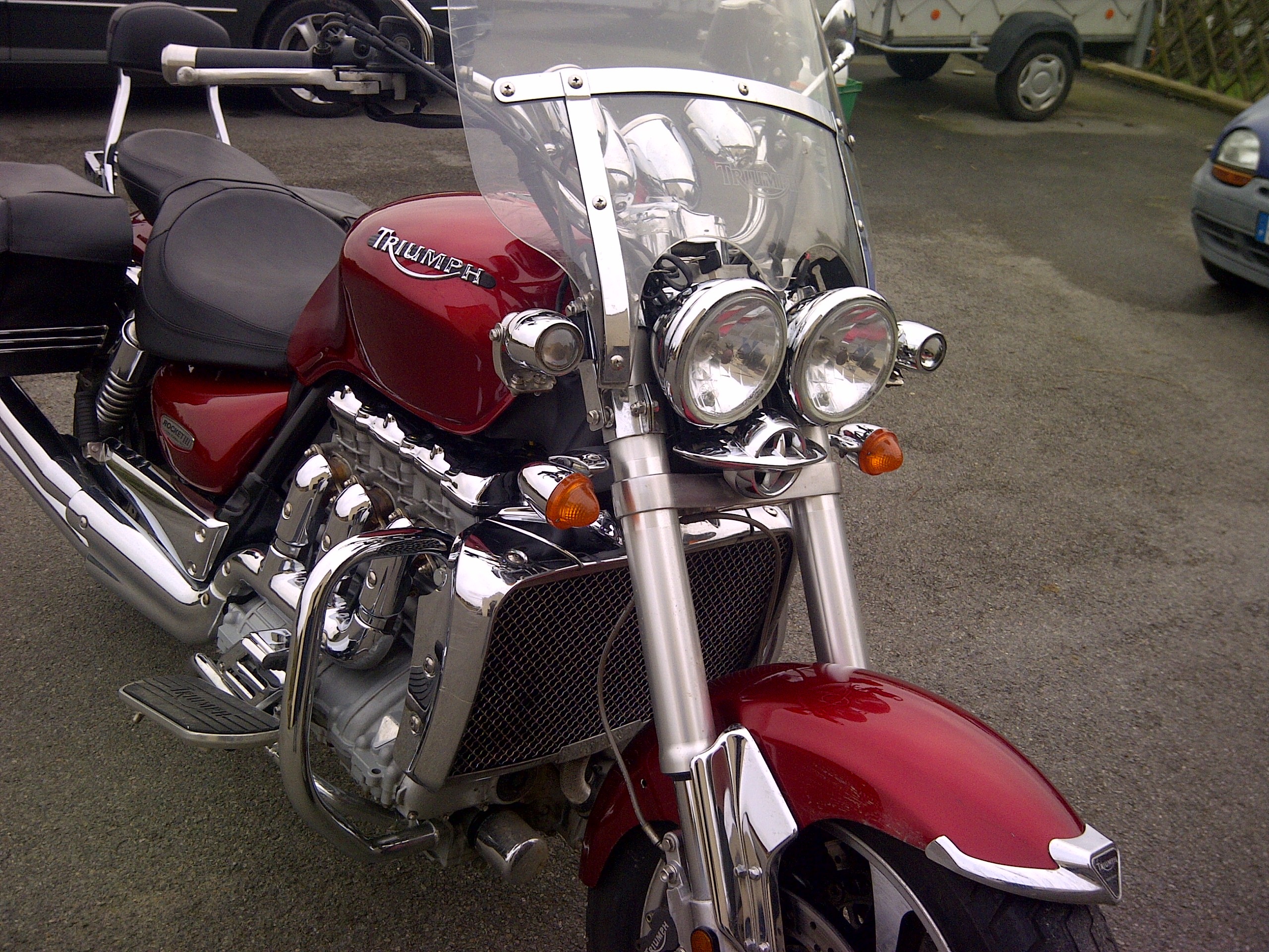

bonjour à tous
je cherche le schéma électrique pour brancher mes anti-brouillards que je viens juste de monter ( et d'occase..)
j'ai cherché dans le fofo mais pas trouvé! (pas bien cherché??
rioxx
  Posté : 22-11-2011 10:43
Je te conseille fortement de passer par un relais ! Tout dépend si tu veux
passer par un interrupteur et son support Triumph ou mettre un inter étanche
à un endroit qui te plait . Le schéma électrique est simple : tu trouves un plus
après contacteur ( exemple tu piques le jus sur un fil de veilleuse ) ce fil ira
à ton interrupteur puis alimentera ta bobine de relais . Tu peux alors mettre , à
travers un fusible sur le + de la batterie , tes anti-brouillards .
Tu peux aussi utiliser le connecteur prévu pour sur le faisceau d'origine . Vas voir sur
http://www.triumphinstructions.com/
où en entrant la ref des anti-brouillards tu as les conseils de pose .
Le kit d'anti-brouillard a pour référence A9938142 ,tiens je l'ai fait pour toi !
http://www.triumphinstructions.com/ProdDocs/A9938142-FR.pdf
Si tu cliques sur le lien ci-dessus , tu verras apparaître sous tes mirettes émerveillées ,
toutes les instructions de montage . Suivi aussitôt de la douloureuse constatation que ton
vendeur ne t'a pas probablement filé toutes les pièces du kit !

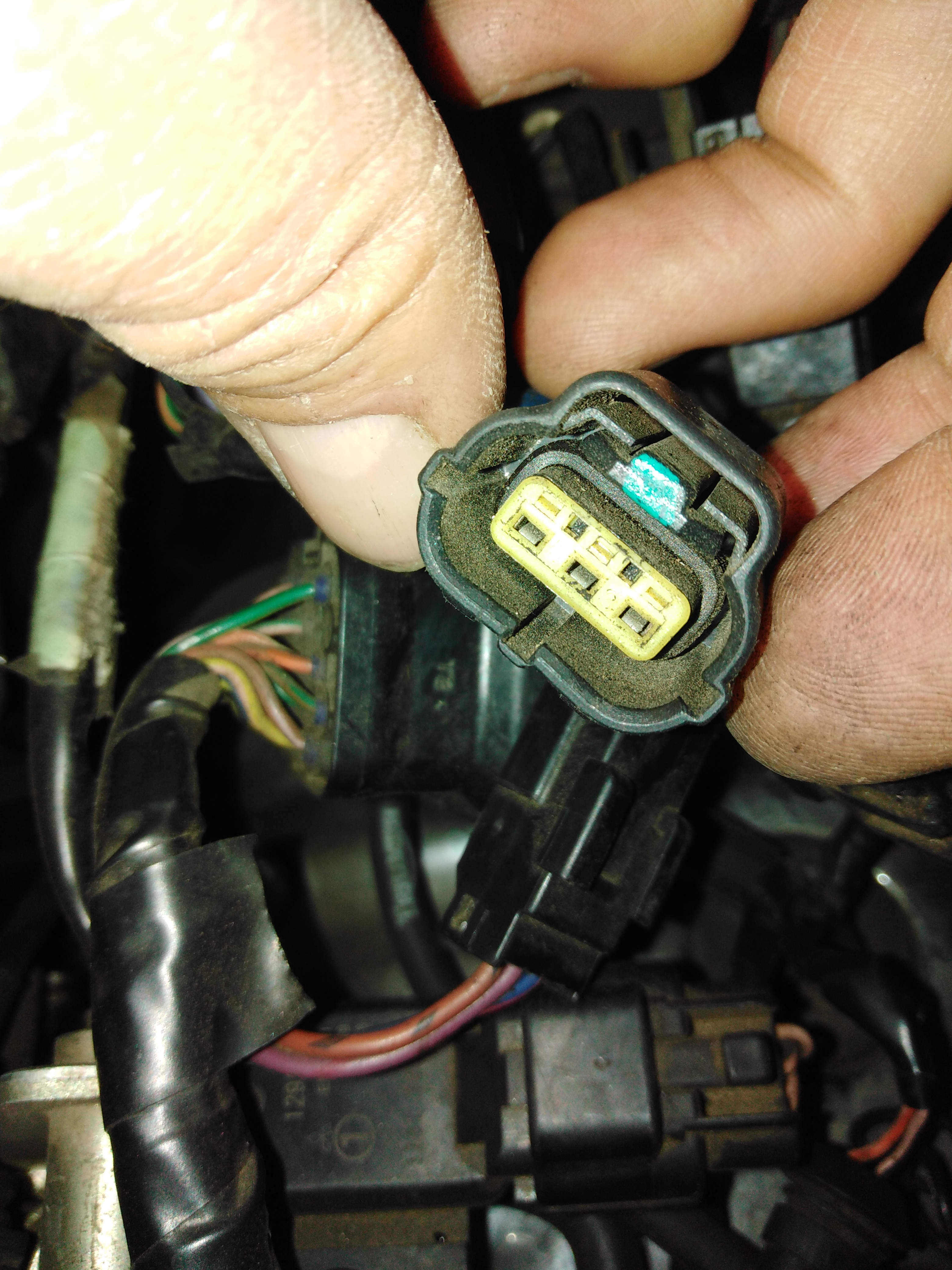

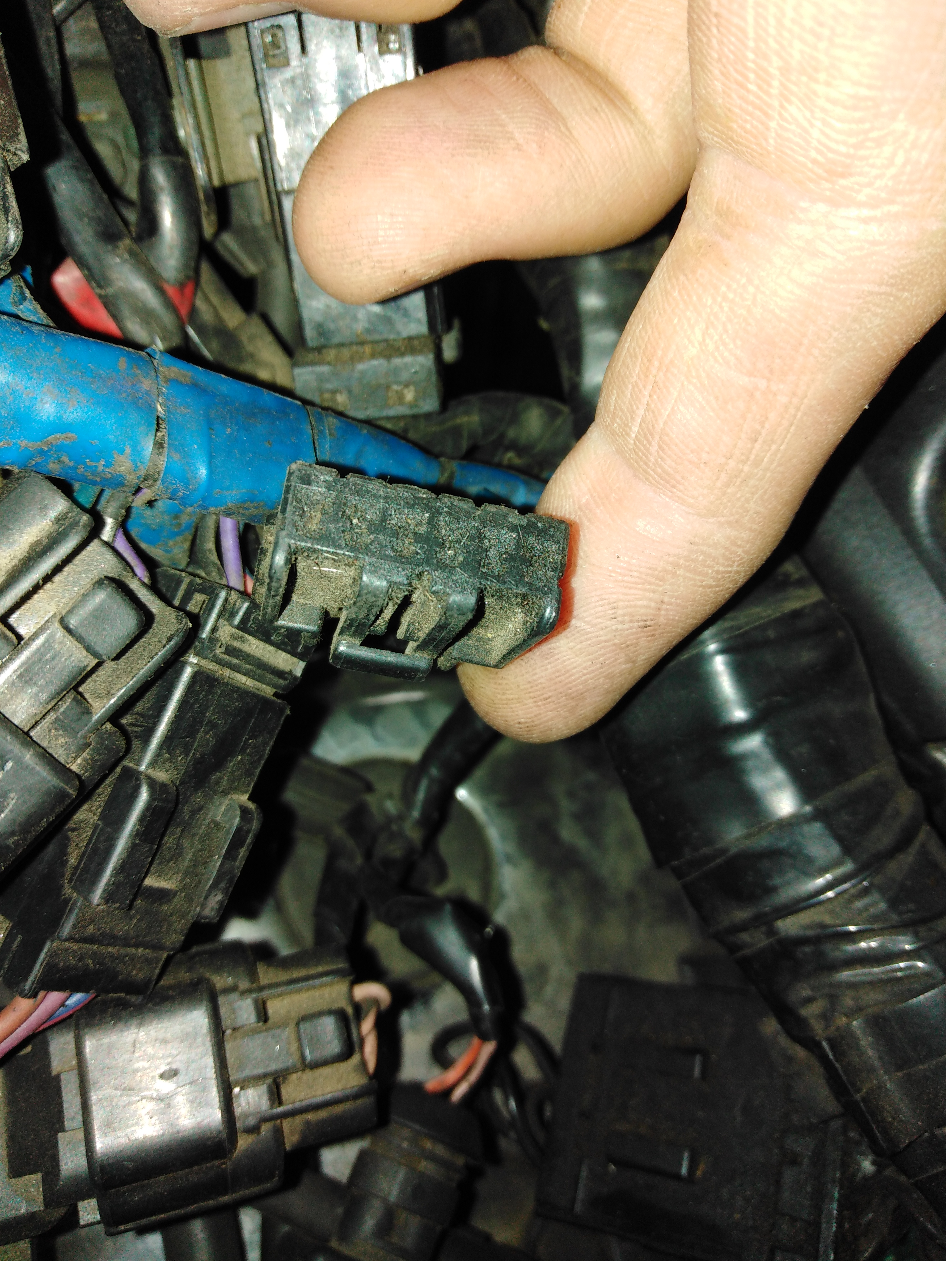

Je suis en train de brancher des anti brouillard d'origine mais je n'ai pas le faisceau. Il y a 2 prises disponibles sous le réservoir. Laquelle est celle des anti brouillard. Sur une il y a violet, noir, rouge et l'autre violet, noir, bleu. D'après mes tests le violet 12v permanent fusible 15A, le noir masse et le rouge 12v après contact fusible 5A. La deuxième prise (jaune) j'ai pas réussi à tester les 3 fils. Donc j'utilise le violet 15A pour les antibrouillards et le rouge 5A pour la commande du relai, c'est bien ça?
NICO69
883
NICO69
  Posté : 18-07-2021 11:48
4297
  Posté : 18-07-2021 20:56
Salut Nico, pas trop le temps mais c'est dans tes cordes !
Vérifies avec un metrix 12v avec ou sans contact, je crois que tu as les 2 sur cette prise ( la 2nd) .
