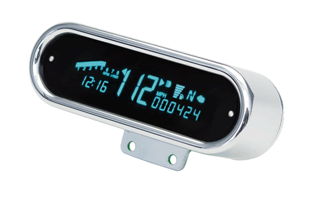

  Posté : 05-10-2011 21:09
voilà une photo du Dakota qui en plus posséde des tas d'autres fonctions comme l'heure , gauge essence ou autre
Message édité par : KildeRouge / 05-10-2011 21:11
  Posté : 06-10-2011 10:09
Comme il est dit dans l'article , tu as intérêt à savoir manier
le fer à souder !
