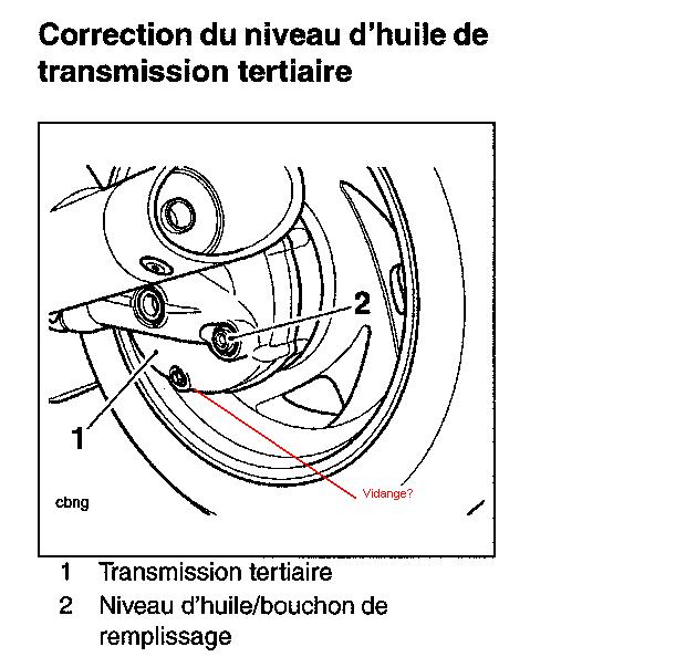

  Posté : 04-10-2011 10:22
Avant de faire une grosse c......
c'est bien ici que ce situe le bouchon de vidange et les 170ml dans le bouchon de remplissage.
Pauvre de moi!
Si haut que l'on soit placé,
on n'est jamais assis que sur son cul.
MONTAIGNE
  Posté : 04-10-2011 11:29
Exact !
