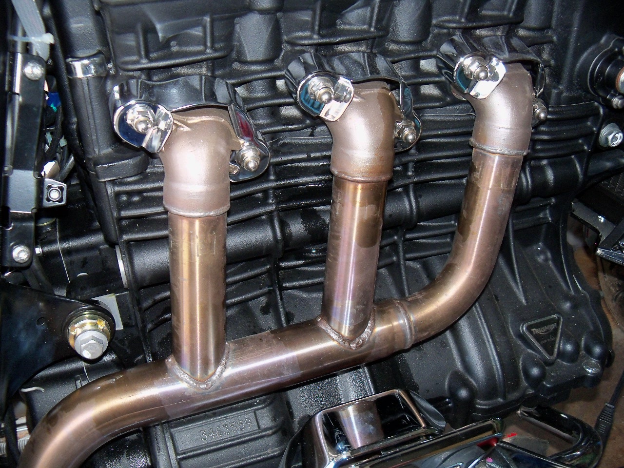

Connaissez vous le diamètre de sortie du tube du collecteur 3 en 1
merci

je veux dire le diametre du tube qui contient la sonde

Quand mes colliers de fixation ont cassés j'ai fait quelques photos
, j'avoue que je n'ai pas eu le réflexe de mesurer le diamètre mais avec la photo en mesurant une distance connue sur le bloc et le diamètre des tubes puis en faisant une règle de 3 , tu devrais
pouvoir avoir une bonne estimation du diamètre . Par contre si
tu veux une mesure plus précise (genre faire ou faire faire un
échappement ) alors , il ne te reste plus qu'à démonter les divers
pare-chaleurs et à faire la mesure .

Merci, mais en effet je vais devoir démonter pour voir ...
  Posté : 09-09-2011 23:42
Si tu démontes surtout ne lésines pas sur le dégrippant !
Et laisses lui bien le temps de s'infiltrer
Comme je l'ai dit par ailleurs quand j'ai démonté les miens
j'ai cassé net 2 vis M6 dans les demi-colliers .J'ai du les ré usiner !

euh sinon il suffit juste de se pencher et la mesure est possible au pied à coulisse avant le cata ... et tu dois trouver 43 mm

Sur une classique comme la tienne , Pat ! Mais peut-être que
sur la Roadster cela peut être différent ! Je crois me souvenir
que sur ma petite grise , l'ensemble des 3 tubes sortant de la
culasse n'avaient pas la tête de la photo au dessus qui est celle
de ma Roadster .
Un raccordement aussi mal foutu (angle entre tubes verticaux
et le tube horizontal) m'a fait tout de suite mal aux seins !
et je ne me souviens pas d'avoir eu mal aux seins en voyant
l'échappement de ma petite grise

la question portait sur le diamètre du tube de sortie (y'a du Supertrapp dans l'air ) et quelque soit le pédigree (Standard, Classic, Roadster) il me semble qu'il est tout aussi accessible juste avant le cata
