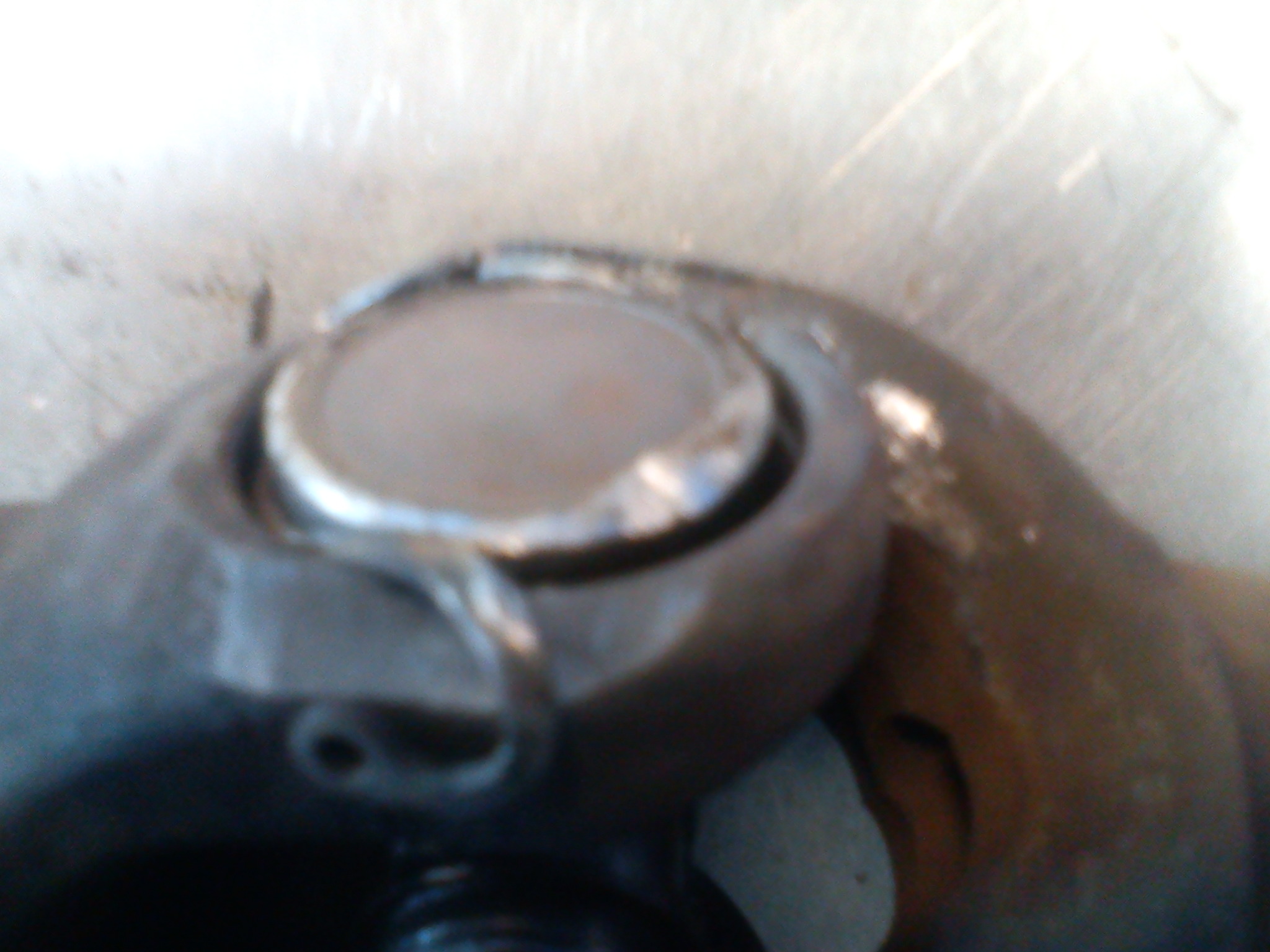

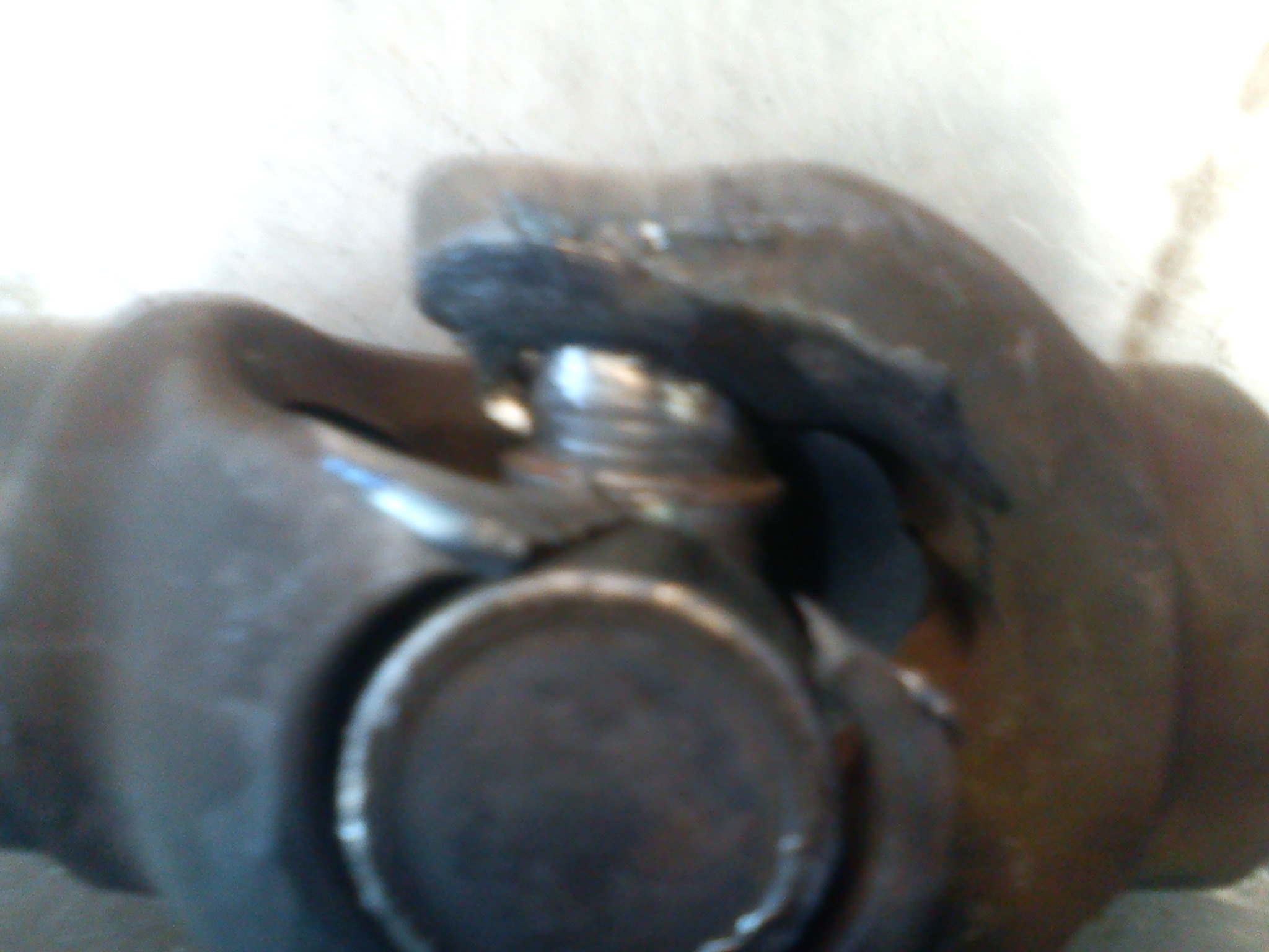

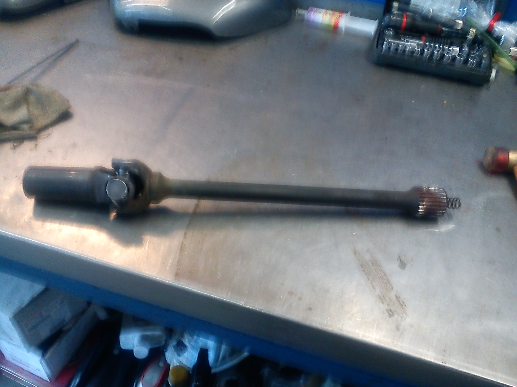

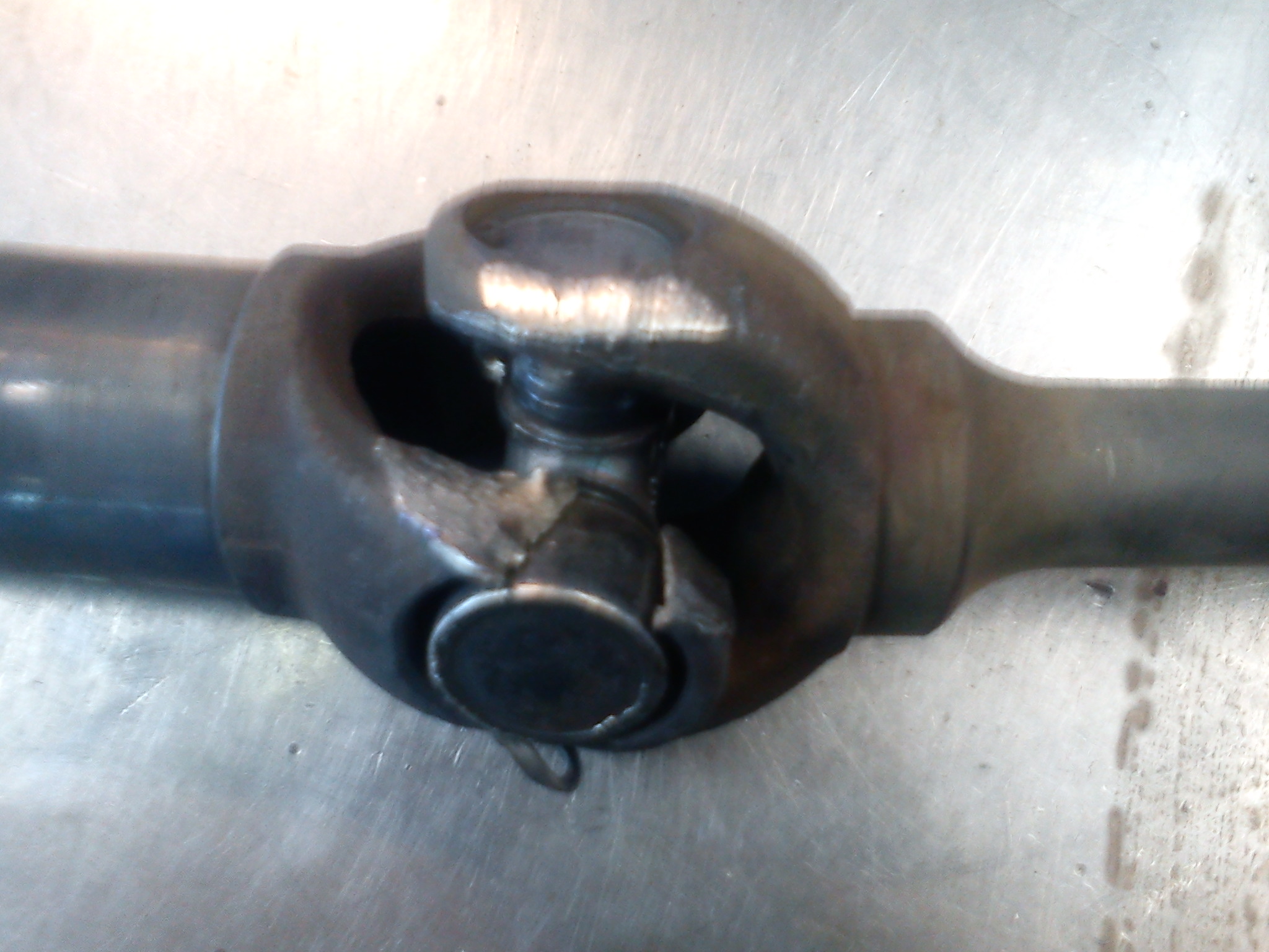

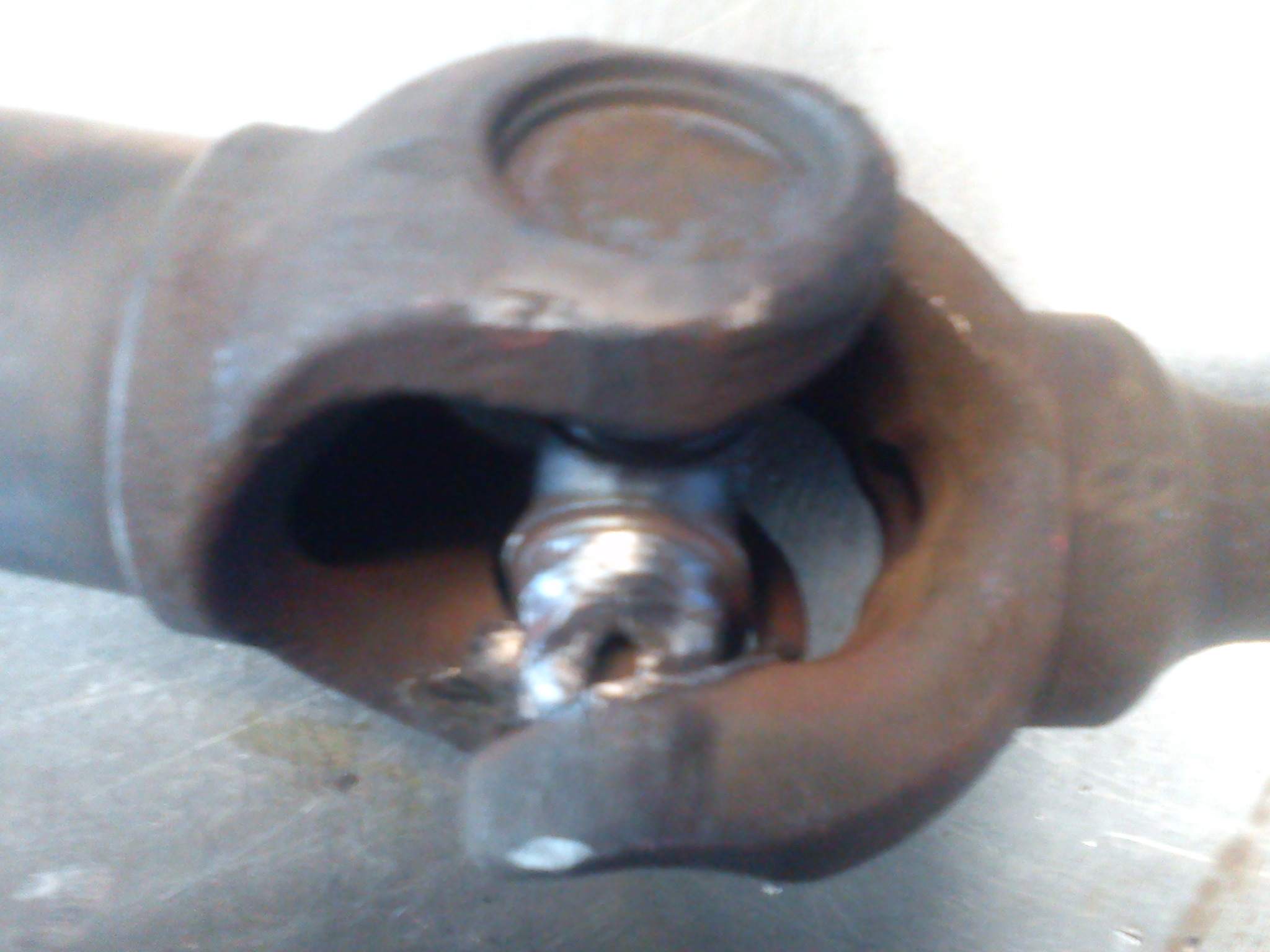

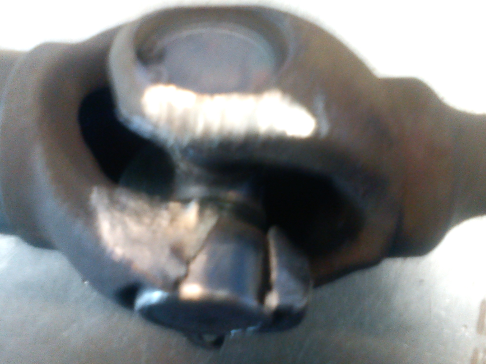

mon croisillon de transmission est complètement hs au bout de 120 000km
merci à triumph et à lacroix pour leur réactivité :!coup de bigo à triumph le jeudi vers 14h et la pièce est arrivée le vendredi matin bravo:

hello nomade
oups! avec le même kilomètrage
je me demande s'il ne faudrait pas les changer à 100 000 vu l'usure
  Posté : 23-08-2011 23:11

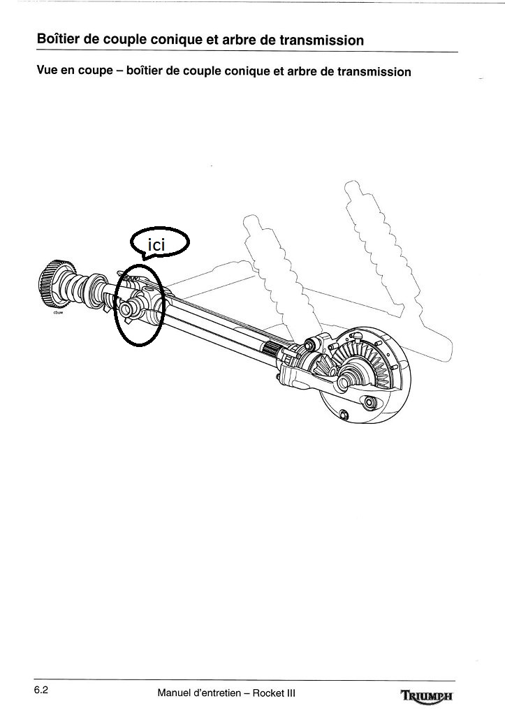

Le problème c'est que le cardan n'a été lubrifié qu'en usine , on s'en est rendu compte lors du pépin, depuis mon mécano s'en occupe à chaque service
  Posté : 30-08-2011 11:58
Eh oui d'ou l'intéret de graisser régulièrement la chose
car cela n'est pas prévu dans l'entretien Triumph !

  Posté : 01-09-2011 20:23
Citation : KildeRouge
tout le monde n'a pas un garage! il serait peut être bon de voir pour un graisseur ou autre
  Posté : 01-09-2011 23:45
Par le caoutchouc de jonction entre bras et Arr moteur tu peux toujours passer la canule d'une bombe de WD40 et vaporiser un nuage sur le cardan !

  Posté : 14-09-2011 00:28
est ce que il n y a pas moyen d injecter de la graisse par ce caoutchouc de jonction ?
  Posté : 14-09-2011 07:09
A moins de bourrer tout le bras , il y a peu de chance que la
graisse atteigne le joint de cardan . Plutôt que du WD40 une bonne
huile SAE 140 qui elle est bien collante (mais pas facile à trouver!)
De toute façon la solution est biende démonter le bras tout les 16000
et tous les 4 mettre une petite giclée .

  Posté : 14-09-2011 08:11
j'ai pas encore esayé mais un coup de bombe de graisse de chaine de qualité (genre Motul) devrait le faire, c'est bien fluide à la vaporisation
